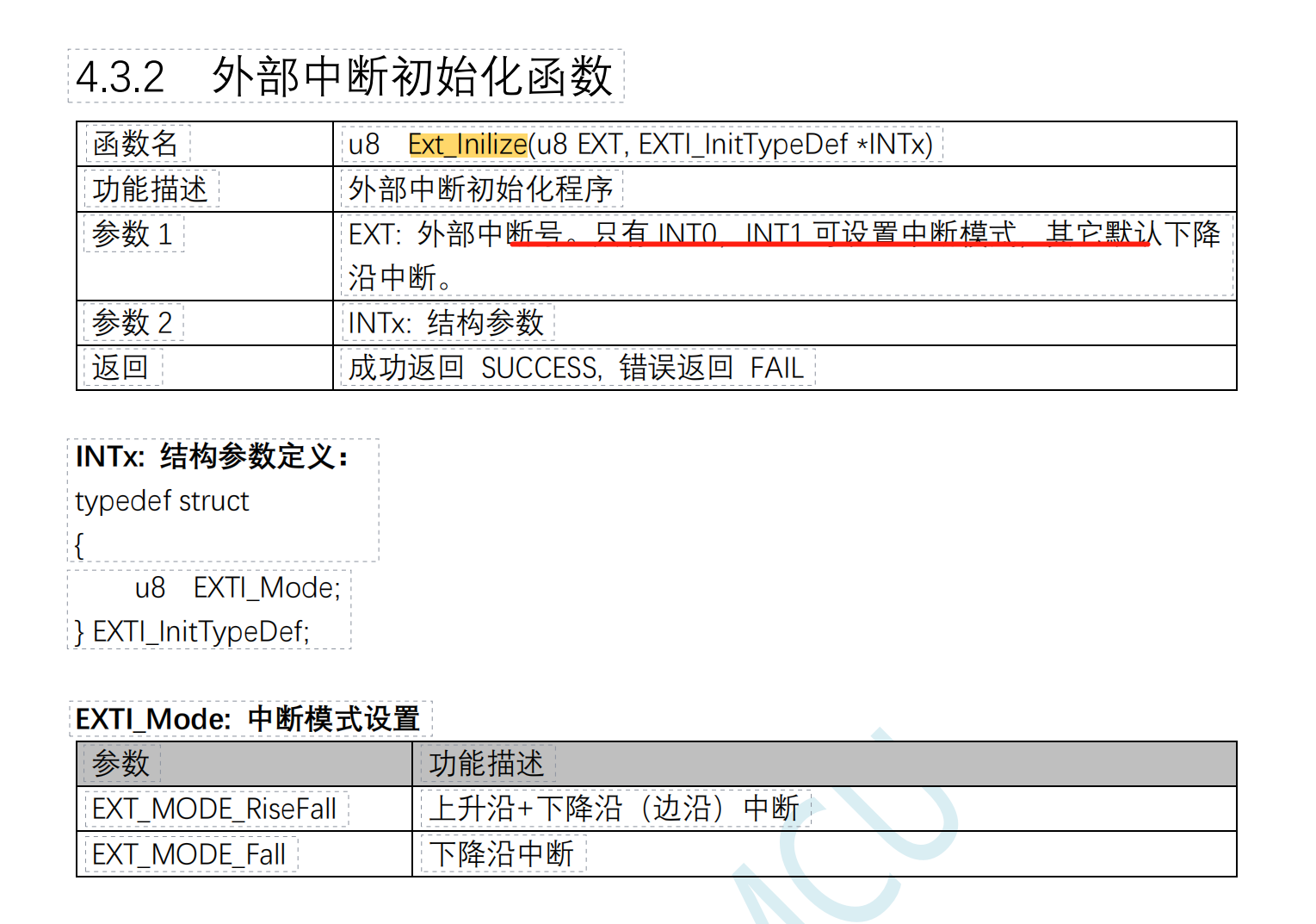

在外部中断初始化程序中    说明上的第一个可用参数名字是  INT0和INT1
但是在__STC32G_EXTI_H   文件中的名字如下图所示,按照下图名字编译成功

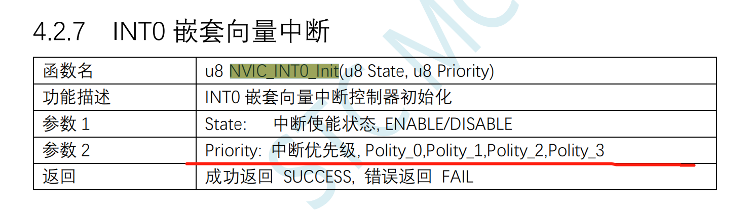

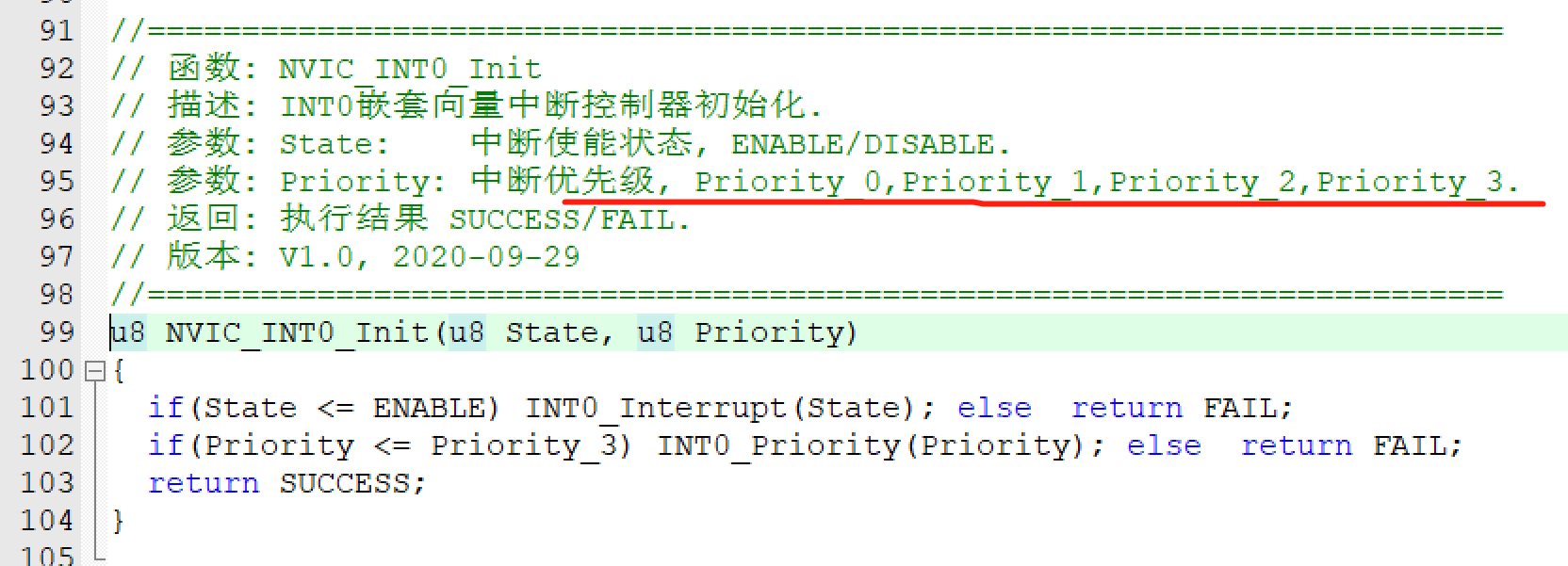

参数2 应该是编写说明时   拼错了
查了一下 STC32G_NVIC.c   参数的名字如下图所示
以上是发现的两个   手册和程序上不一致的地方

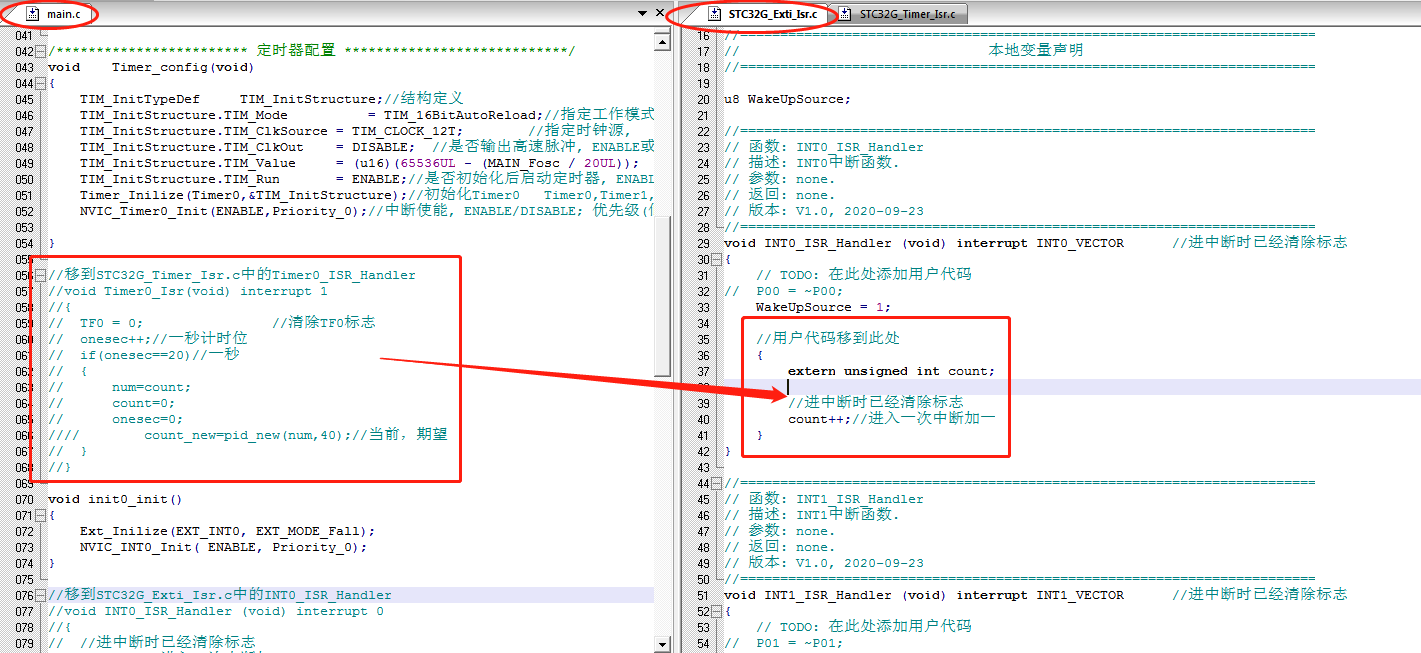

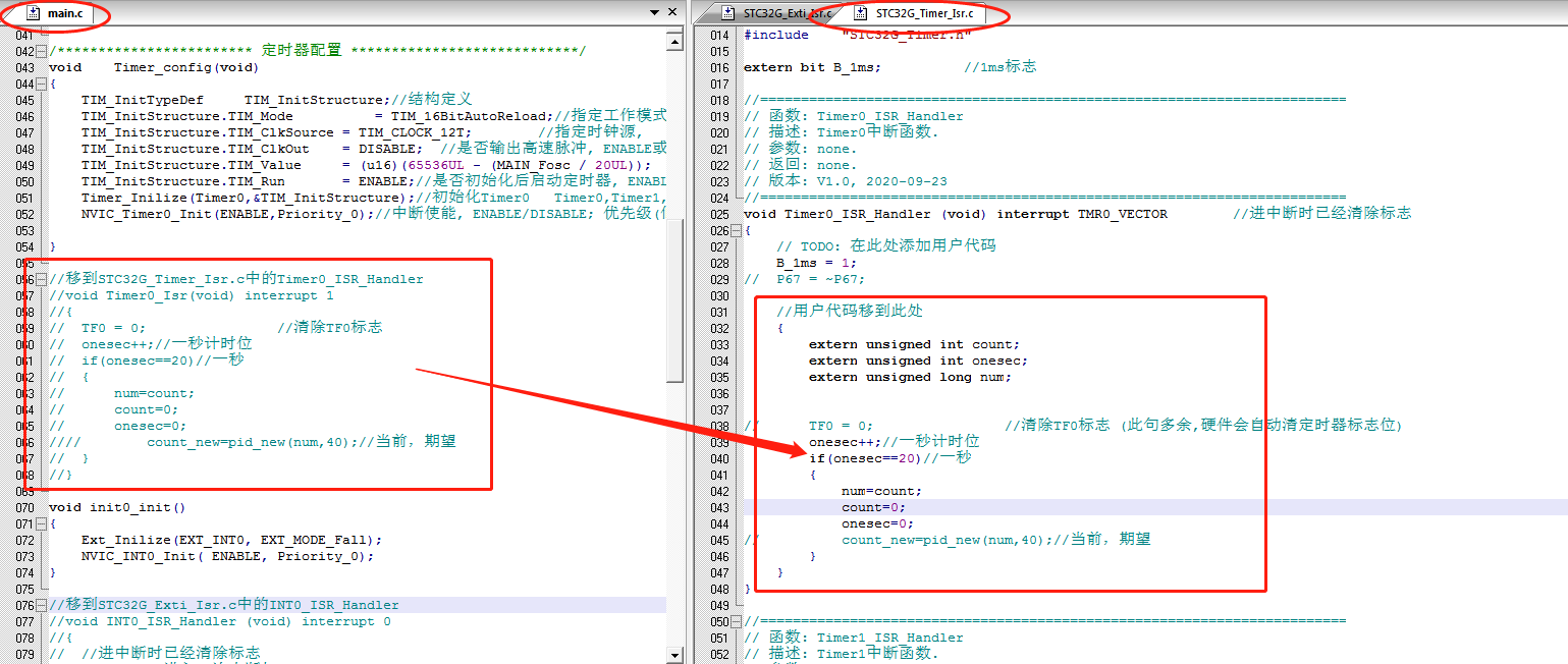

现在是我的问题,下图是程序结构
这是编译时的错误       不知道该如何修改
编写的程序我上传了,请哪位大神给指导一下!!!

发表于 2023-7-11 11:26:31 | 显示全部楼层
中断服务程序重复定义导致的错误
已修正,请参考!
