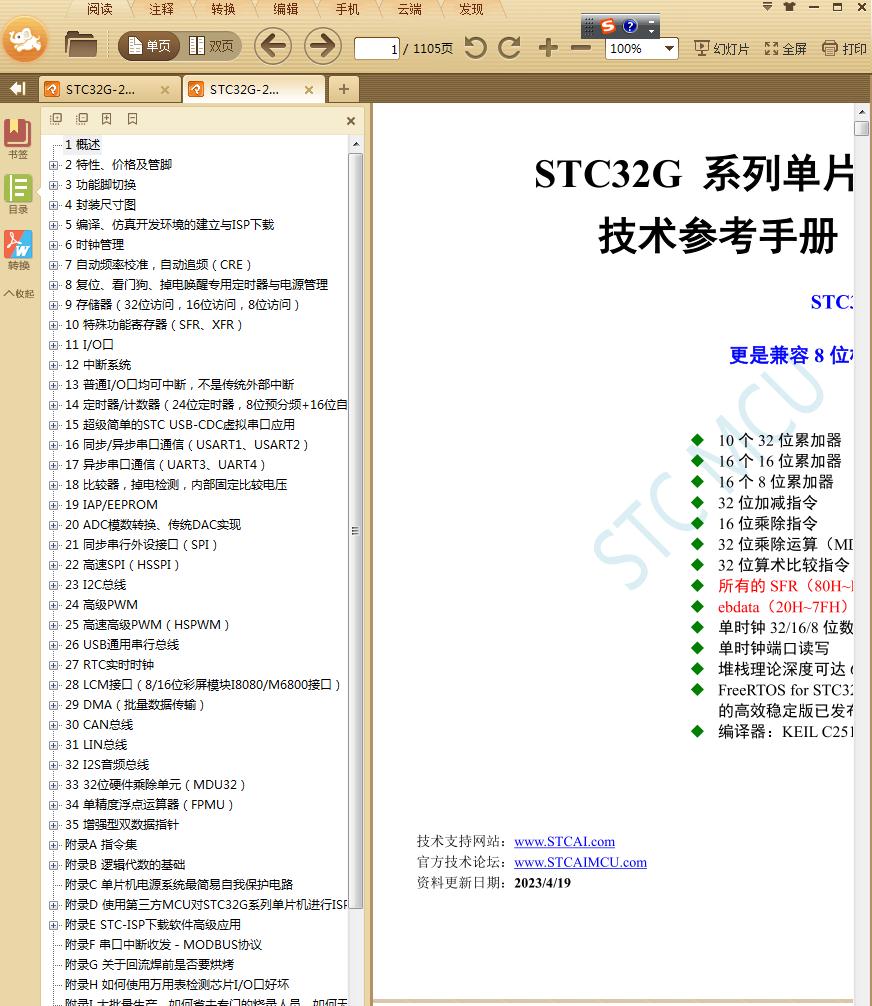

 楼主| 发表于 2023-7-11 13:39:32 | 显示全部楼层
谢谢 ZHP 的解答!
但是我在STC32G的技术手册中没有找到 您上面指出的掉电模式下各种唤醒的综合描述,
而且我发现您贴出的PDF的目录 和 我使用的芯片手册目录 也不一样(我的目录图片见附件), 我的PDF更新日期是 2023/4/19
会不会网站上手册还没有更新到最新版本啊??
