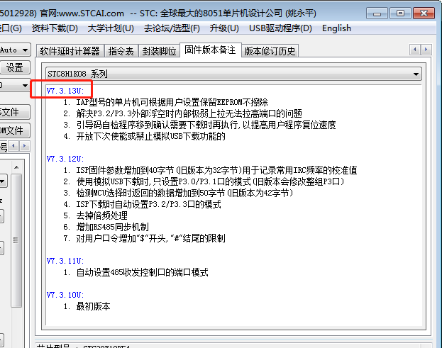

STC8H1K17 EEPROM问题-1.png 在使用STC8H1K17时,在设置4KEEPROM后把下次下载用户程序时擦除用户EEPROM区的勾选项去掉,然后在下次重新烧写程序后该4K的EEPROM数据还会会被擦除成FF使用STC8H1K08不存在该问题。之前用STC12LE5608AD也没该问题,怀疑是IAP产品造成,是否可设置EEPROM大小的IAP产品都会有这个问题?疑似BUG?

只有固件版本在7.3.13U以及后续的版本才能下次下载时不擦除用户保留的EEPROM区域
之前固件版本的芯片则会擦除全部的17K代码空间

嗯,观察了下,之前的版本是12U的
