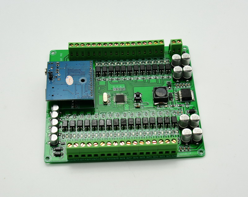

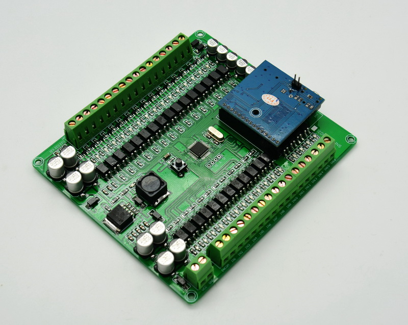

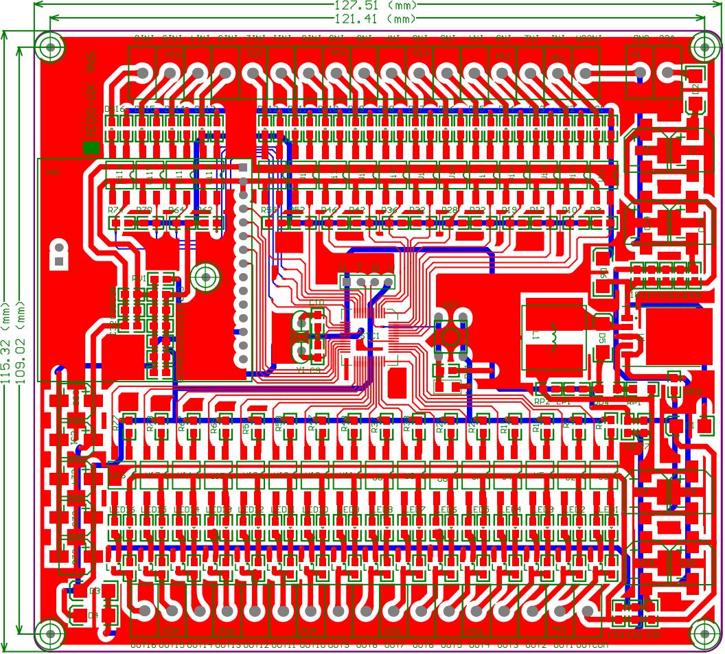

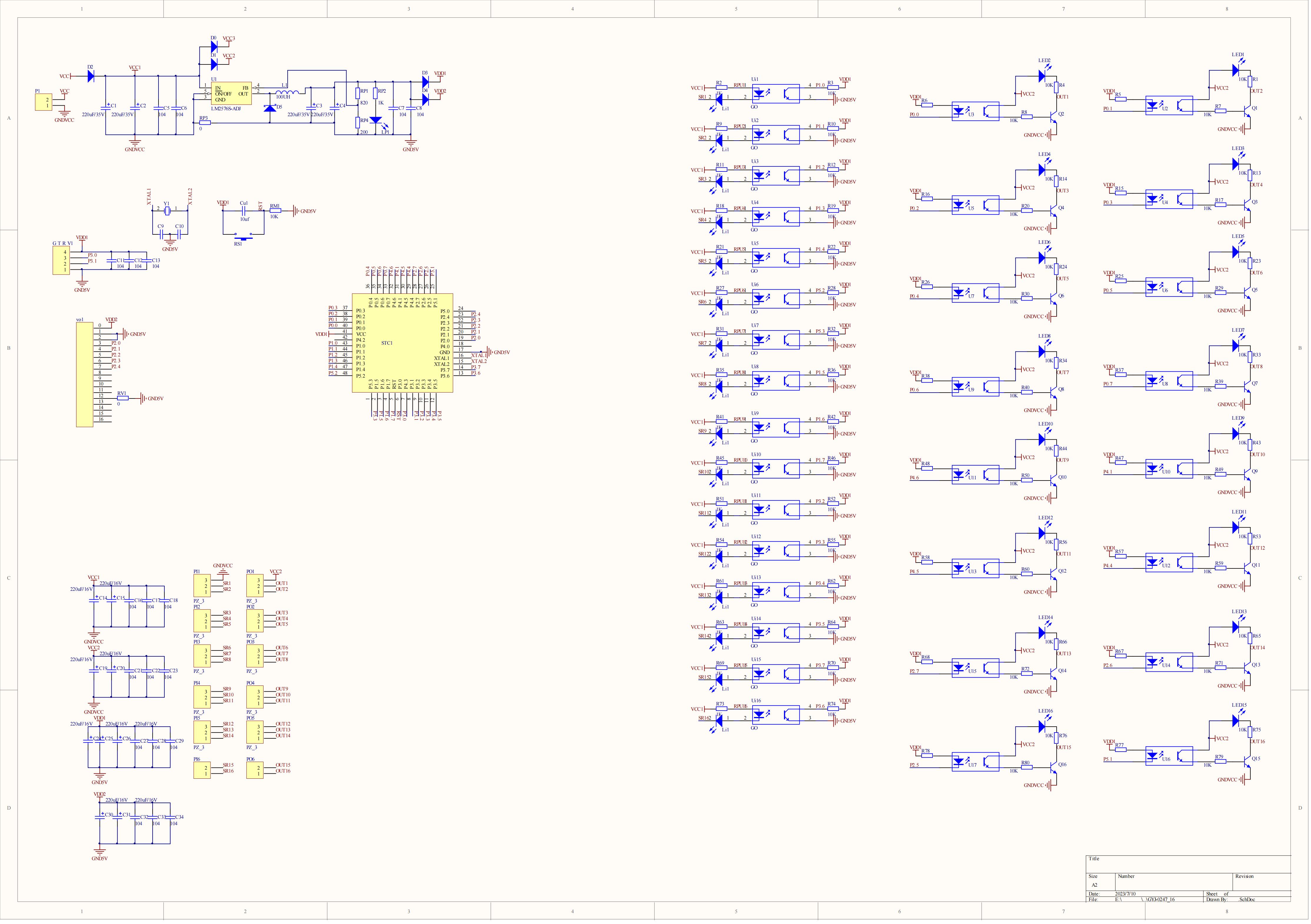

使用STC12C5A60S2单片机设计的16路NPN输入16路晶体管输出带语音播报功能电路分享
