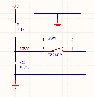

我知道大家的STC单片机的USB下载,总是有点困难、
这里给大家提供一个小电路保证大家的产品每次插入,都能方便进入下载模式
STC单片机的usb要进入下载模式其实很简单。只有两个条件
第一个,P3.2等于低电平
我们可以把P3.2做成功能按钮。
第二个,上电瞬间
usb插入瞬间复位,我们可以通过电路自动实现。具体如图
上电的时候,C12充电,MOS管Q4导通。拉低LDO的EN引脚。让LDO输出低电平,形成一个USB插入单片机复位。并且在usb拔出后,电容C12的电会被D4快速释放掉。所以完全不影响下次usb插入复位的功能
这样就完成了完美的USB升级系统。基本可以和串口升级说拜拜了。并且不影响产品外观。基本以后升级固件也是全自动的

发表于 2023-7-12 13:28:52 | 显示全部楼层
ISP下发个指令,直接控制MCU进入下载模式不是更方便更省钱吗
25428
发表于 2023-7-12 15:12:23 | 显示全部楼层
是针对 【软件模拟 USB 下载】的,沈长老说,百发百中
66
66
发表于 2023-9-19 17:06:05 | 显示全部楼层
要在工程增加额外的代码,我更喜欢纯洁的。串口下载年代就超喜欢自动冷启动下载器,配合目标HEX更新及自动发送下载,很爽。当然已经STC自己的下载器、仿真器也是支持的。
【是针对 【软件模拟 USB 下载】的,沈长老说,百发百中】---》看原理,都是模拟P32瞬间接地,硬件USB下载也是支持的吧。

发表于 2024-7-5 23:37:01 | 显示全部楼层
加个跳线是不是更好,可以随时开关
