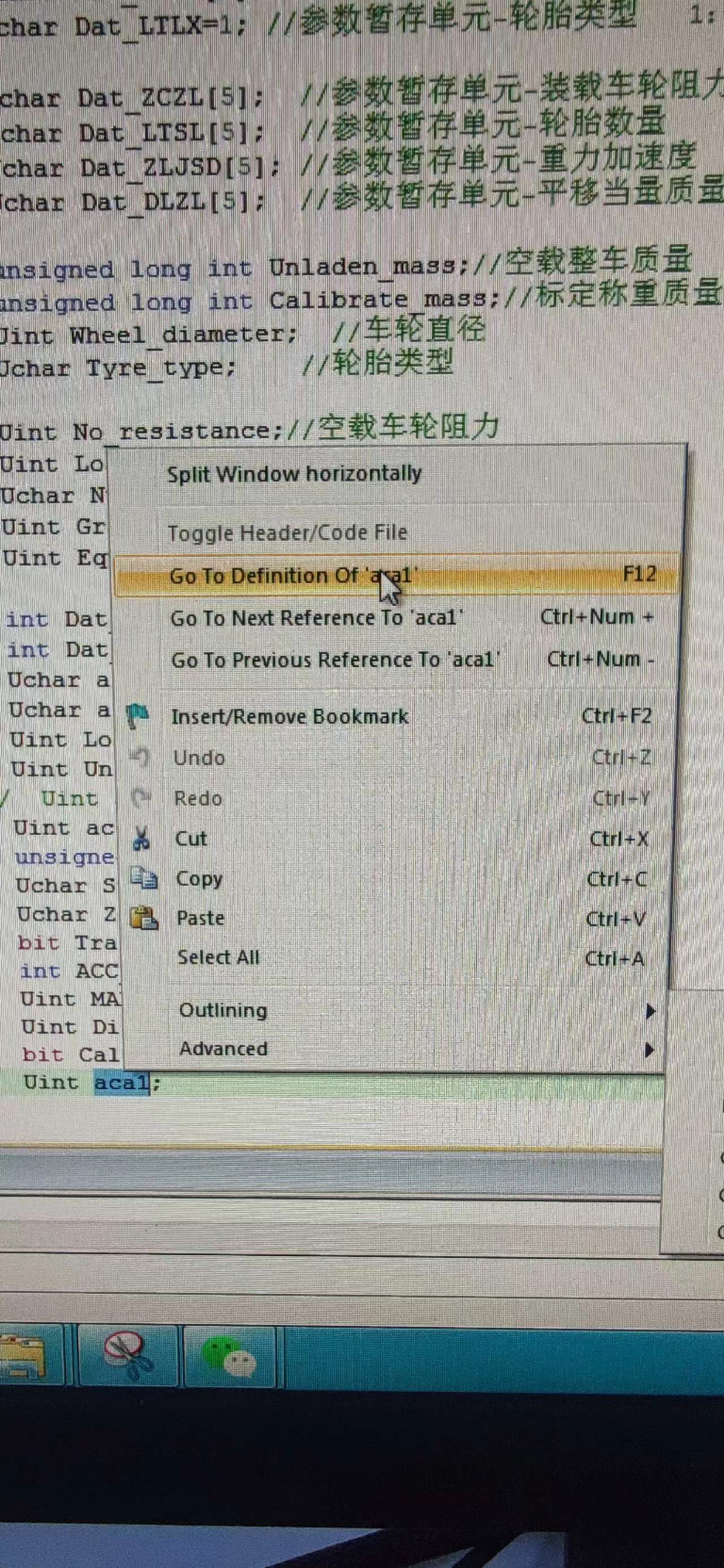

stc32G12k128,跳转变量时,无法跳转-1.png 弹出这个是什么情况,,编译是可以的,0警告,0错误,有些又可以跳转,新的定义的变量都无法跳转

发表于 2023-7-9 11:27:07 | 显示全部楼层
各位大佬,救救我
想帮你,但不知道你描述的是什么意思 “新的定义的变量都无法跳转”是什么意思,变量怎么跳转?  详情 回复 发表于 2023-7-9 11:51

发表于 2023-7-9 14:36:16 | 显示全部楼层
zh*** 发表于 2023-7-9 11:51
想帮您,但不知道您描述的是什么意思
“新的定义的变量都无法跳转”是什么意思,变量怎么跳转? ...
1.png 就是这个功能用不了,
这时Keil开发环境本身的问题 你可以先关闭项目,然后删除项目输出目录下的一个 CRF扩展名的文件(CRF文件包含的是C251项目的browser信息) 再打开项目重新编译一下试试看 注意:C251项目的browser信息包含在CRF文件  详情 回复 发表于 2023-7-9 15:31

发表于 2023-7-9 15:31:56 | 显示全部楼层
黑*** 发表于 2023-7-9 14:36
就是这个功能用不了,
这时Keil开发环境本身的问题
再打开项目重新编译一下试试看
注意:C251项目的browser信息包含在CRF文件中,
          C51项目的browser信息包含在一个没有扩展名的文件中
68
68
发表于 2023-7-9 16:58:14 | 显示全部楼层
zh*** 发表于 2023-7-9 15:31
这时Keil开发环境本身的问题
CRF扩展名的文件(CRF文件 ...
试了,不行,还是一样
因为这是Keil软件本身的问题 如果还不行,那你只能去百度搜索看看有没有解决方法  详情 回复 发表于 2023-7-9 17:11

发表于 2023-7-9 17:11:39 | 显示全部楼层
黑*** 发表于 2023-7-9 16:58
试了,不行,还是一样
因为这是Keil软件本身的问题
