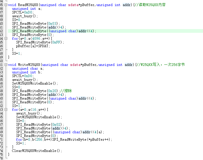

flash我是以扇区进行读写的,要读就读4K要写就写4k,所以addr从0开始,每一个addr都代表一个扇区
我这样寻址读写比较少的扇区没问题,但是一次读写的扇区比较多就发现数据对不上了
W25Q128用来存字库,字库有2MB大,从扇区0开始写,需要512个扇区
我写进去在读出来发现数据对不上,但是少写一点,写一个开头读出来就能对的上
我反复用计算器计算这个地址偏移没发现有问题,不知道那问大神能发现问题所在
