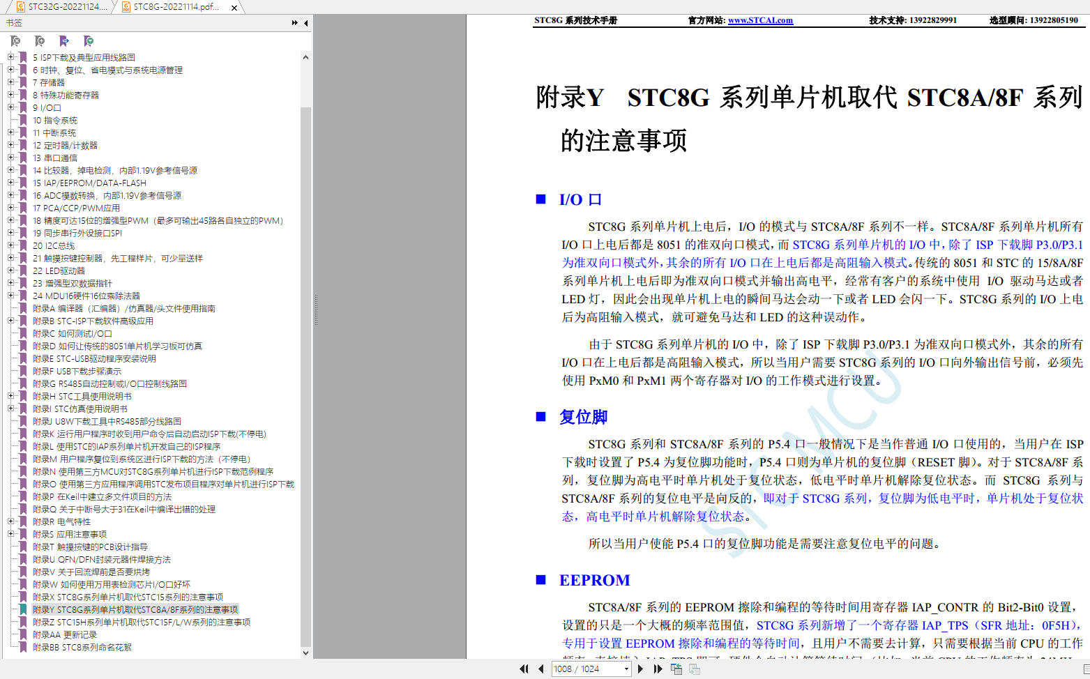

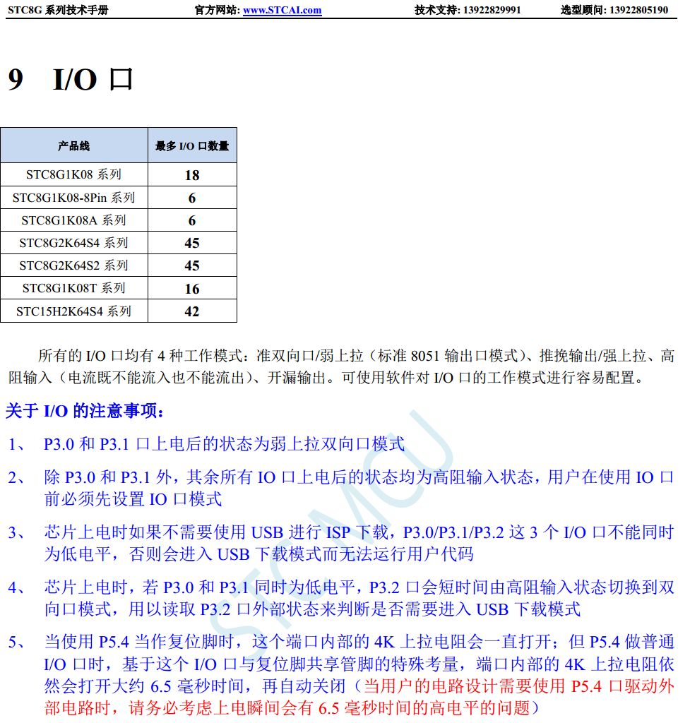

STC8F2K的程序移植到STC8G1K08-38I-TSSOP20上串口2异常===网友说
后查清是 I/O 口未初始化
25428
 楼主| 发表于 2022-12-11 14:08:12 | 显示全部楼层
所有的I/O 都要初始化

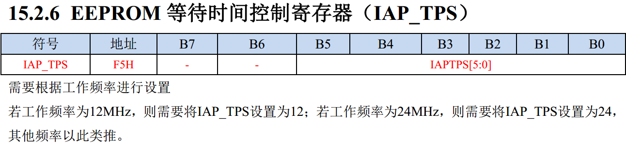

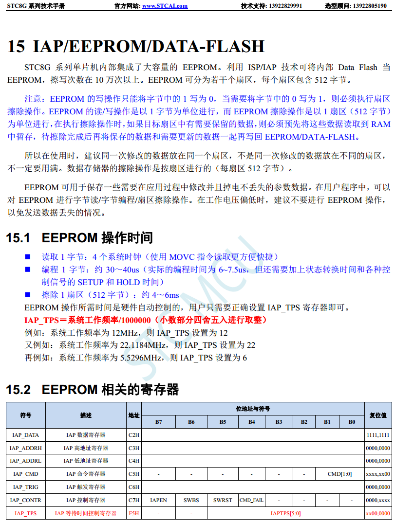

 楼主| 发表于 2022-12-11 14:11:43 | 显示全部楼层
这个寄存器,大家必须要知到,如用到EEPROM/DATA-FLASH,一定要设置
