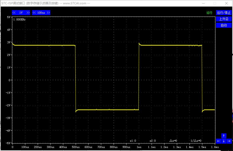

首先是方波测试
接通时的样子
调节电容后1:过度
调节电容后2:感觉正好的状态

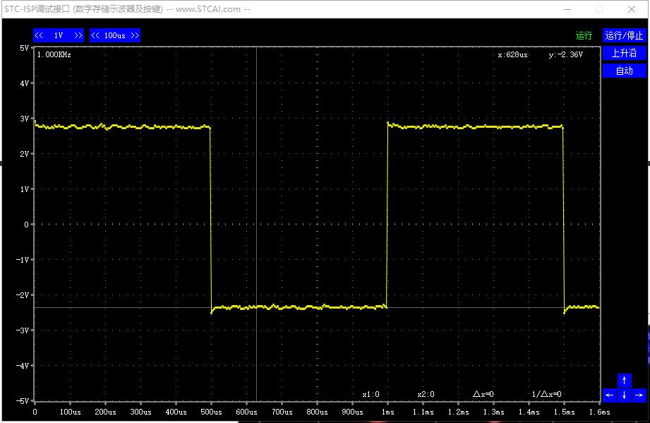

调节过程中发现一个现象,螺丝刀在电容上时,平行的线会上线抖动,手越靠下抖的越厉害,所以看实际的效果得拿开螺丝刀
接着就是正弦波
接上效果就刚刚好

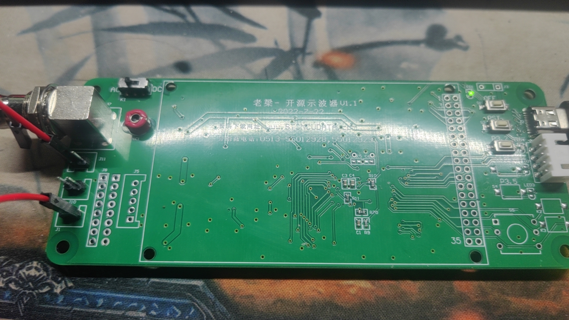

手里本来有一个4.3寸,本来想装上去试试的,结果发现引脚数量和线序都不一样,哎,只能准确再去买一个3.5的吧

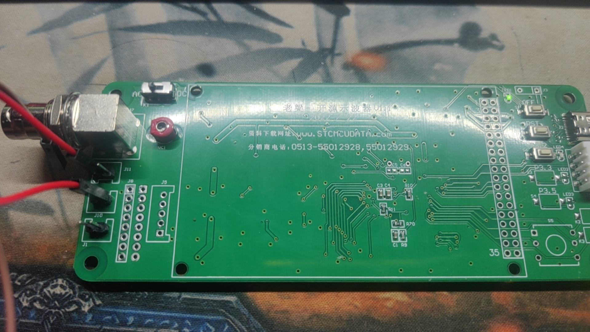

杜邦线测试完成,用探针更方便

感谢测试!
这是因为微调电容的动片就是电容的一个极,螺丝刀接触之后,干扰加到信号里了,输入电阻1M的。
