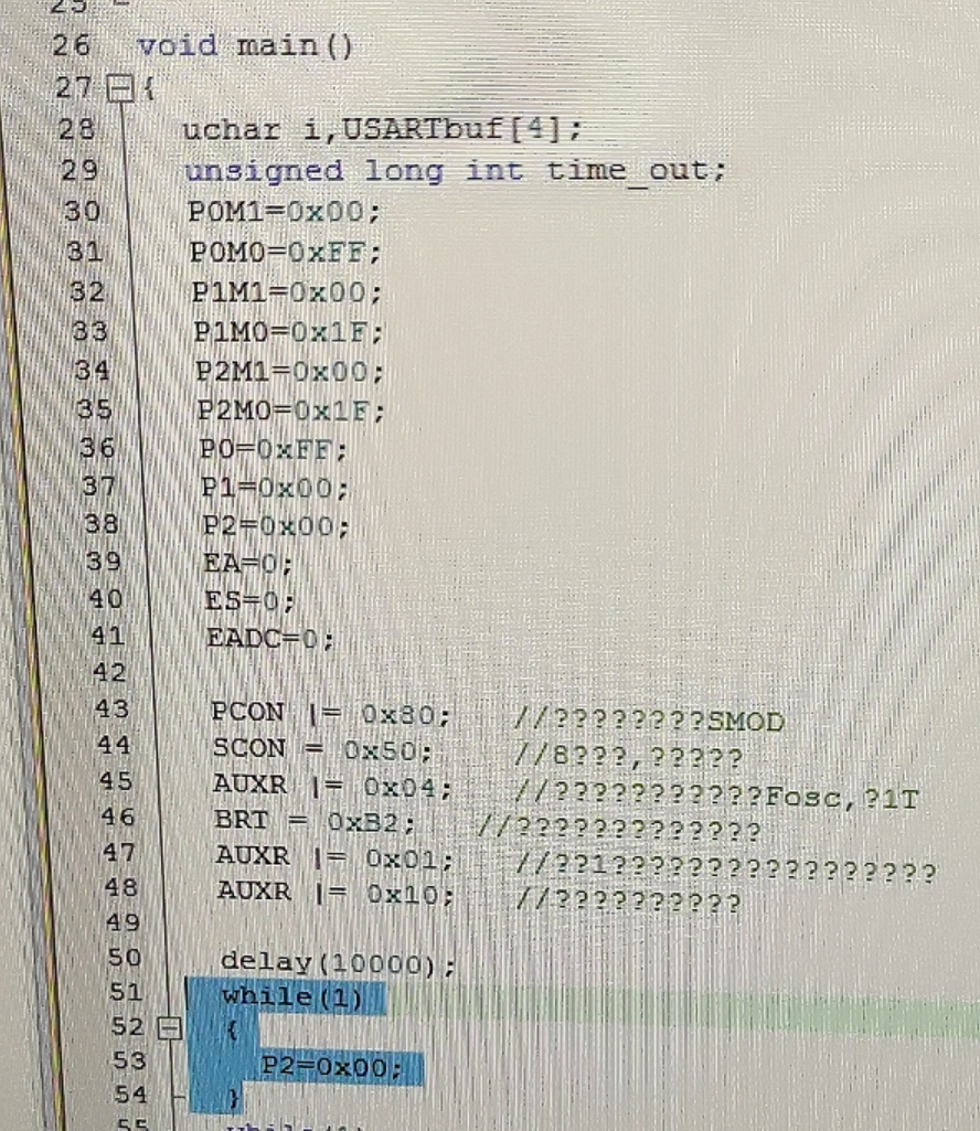

发表于 2023-7-8 16:34:31 | 显示全部楼层 |阅读模式
P2口其它都没问题,就是P2.0输出不了低电平,永远是高电平,配置过各种IO口模式都不行,换了6片都是一样,P2.0给硬件上浮空也没用

发表于 2023-7-8 16:57:03 | 显示全部楼层
STC12C系列单片机的P2.0还真没有什么特殊的地方
可能您还是需要查一下您的测试板

 楼主| 发表于 2023-7-8 20:00:57 | 显示全部楼层
可能您还是需要查一下您的测试板 ...
为了排查问题已经全部断开了,浮空的现在,没有特殊的连接方法

发表于 2023-7-12 13:37:55 | 显示全部楼层
ISP软件里直接找到你的型号的这个 IO口历程的hex直接烧录进去试一下看看,这个p20端口电平会不会改变
