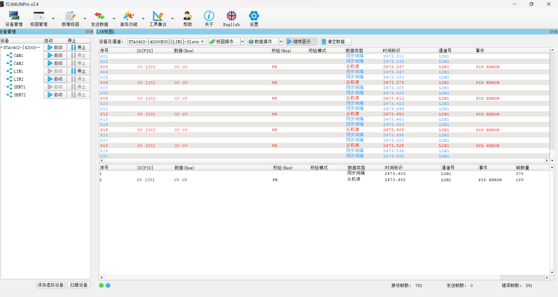

2:使用官方例程在对LIN通信测试时发现主机模式下,使用LIN分析仪出来的发送数据不对
3:使用从机模式时不改波特率LIN分析仪分析数据正常,更改为19200波特率后数据失效
主机模式下数据错误
主机模式下数据错误

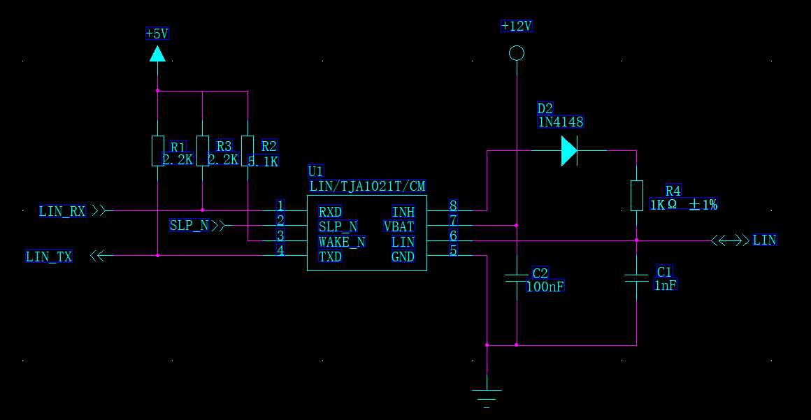

LIN电路
LIN电路

发表于 2023-7-14 19:59:02 | 显示全部楼层
搞死人了,总线上的1nf电容焊成100nf了
