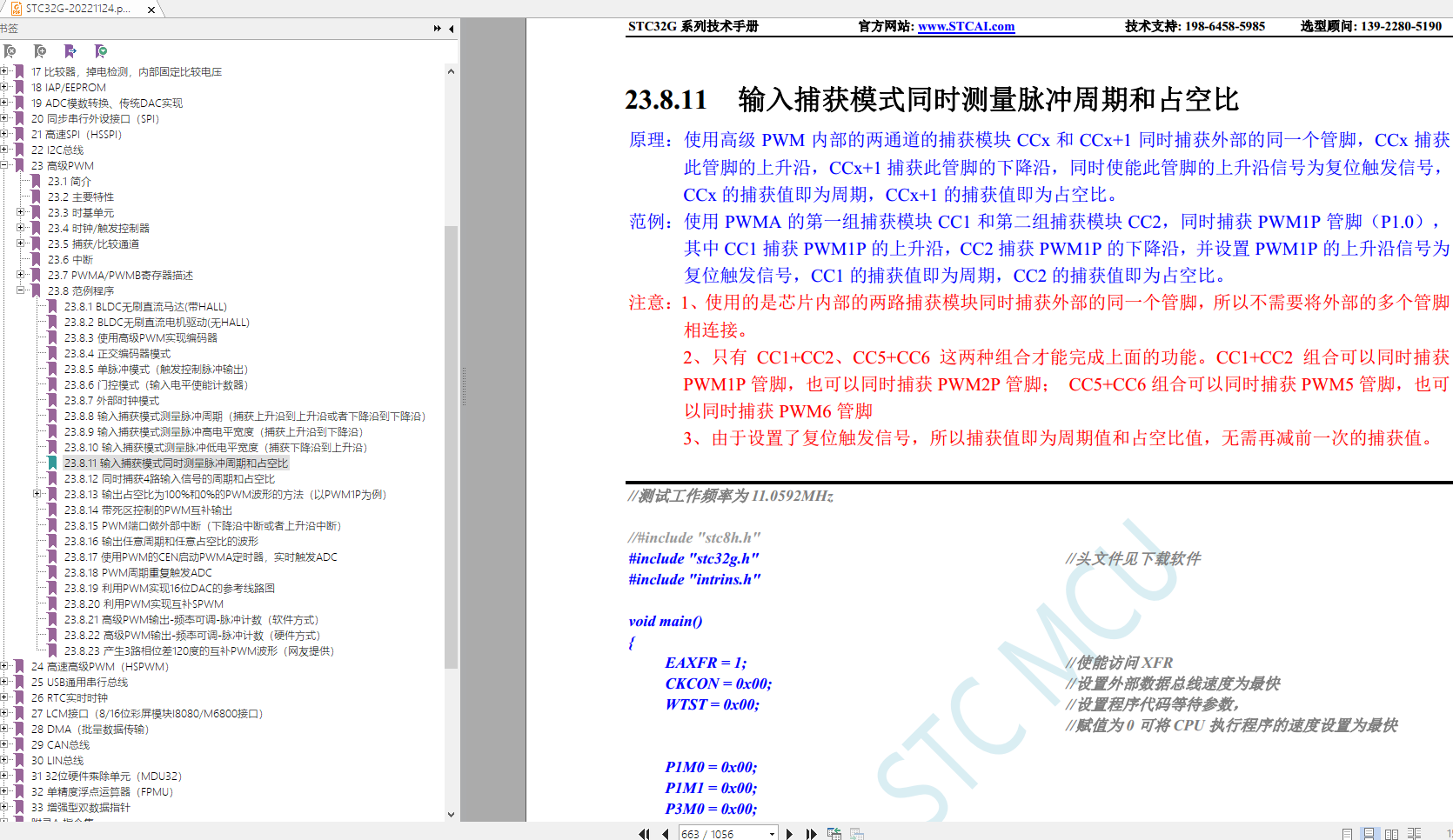

STC8H/STC32G的PWM,输入捕获模式同时测量脉冲周期和占空比
STC8H/STC32G的PWM,输入捕获模式同时测量脉冲周期和占空比-1.png

这个16位高级PWM非常强悍,加上很多应用场景大家也是第一次用,
要彻底掌握,我们从0开始是花了 3个月 ~ 6个月 ,才完善了数据手册中那么多例程,
说1周从0到彻底掌握的,那是在装,吹水而已!
大家要有耐心,认真学习下,不懂就在这问,我们帮大家提供完善的局部程序

你好,我想使用STC32的PWM捕获功能来计算PWM信号的频率和占空比,使用数据手册上高级PWM那一章的几个输入捕获的范例程序,给输入信号后程序无反应,PWM中断也没有触发,可能是什么原因呢

发表于 2023-2-12 15:06:28 | 显示全部楼层
肯定是你不想努力看懂程序,还是认真看个1 ~ 3 天吧, 别人是 3个月才原创到这个水平,你天才也得3天吧
我不化1周时间,我肯定不懂

对于频率很低的情况就测量不准了,16为计数器会出现溢出现象。比如低于1Hz的脉冲周期测量。
不会的,你要用合适的PWM时钟,比如使用20us周期的PWM时钟,则最大测量周期为1.31072秒,分辨率依旧是16位的。 如果使用中断,一定要注意处理捕获后计数器刚好出现中断的情况。  详情 回复 发表于 2024-3-25 21:34
计数溢出会产生中断的,你对中断计数就行了  详情 回复 发表于 2024-3-18 15:49
