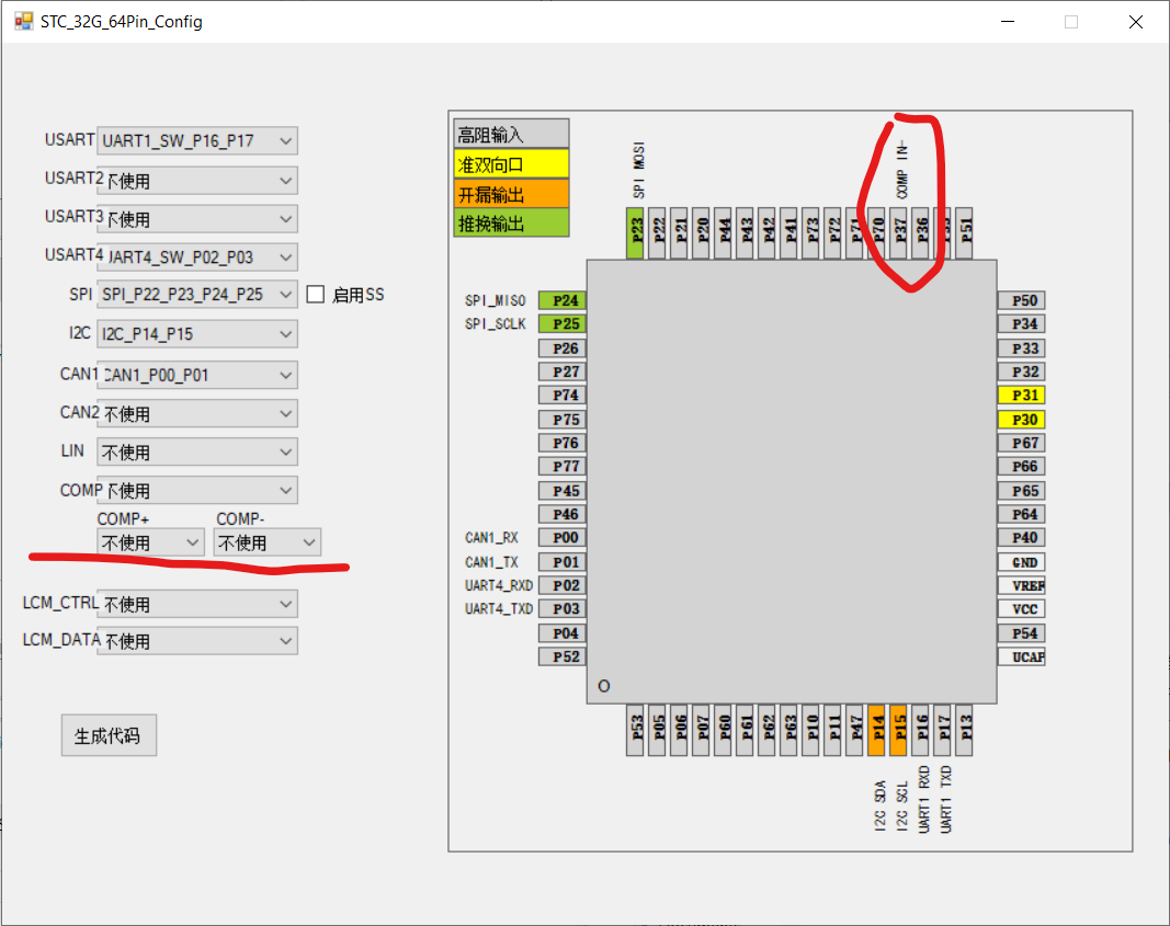

反馈一个小bug:
调整CMP-为CMP_N_P36似乎占用的是P37,选择不使用后不会解除P37的占用,其它外设无法再次选择P37
另外CMP相关引脚只会在使用COMP下拉菜单后改变,COMP+和COMP-菜单均不能自动刷新引脚配置

kk*** 发表于 2023-7-8 09:04
感谢分享!
反馈一个小bug:
调整CMP-为CMP_N_P36似乎占用的是P37,选择不使用后不会解除P37的占用,其它 ...

已经修改完成,在一楼重新下载即可

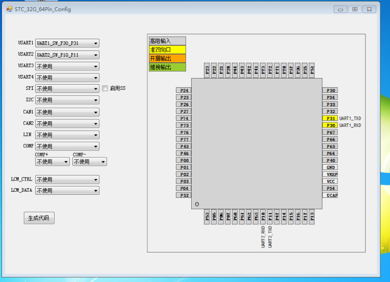

截图上面的文字咋会有点错位,我在win10和win7的环境下打开都没有出现这样的情况啊。你的系统是什么版本的

win10 pro 21H2 (build 19044.3086),默认主题,桌面分辨率2560x1440,缩放125%
