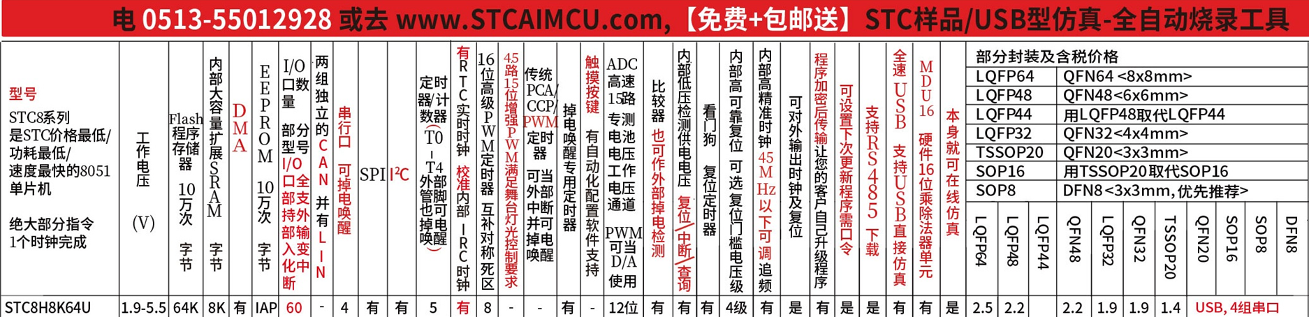

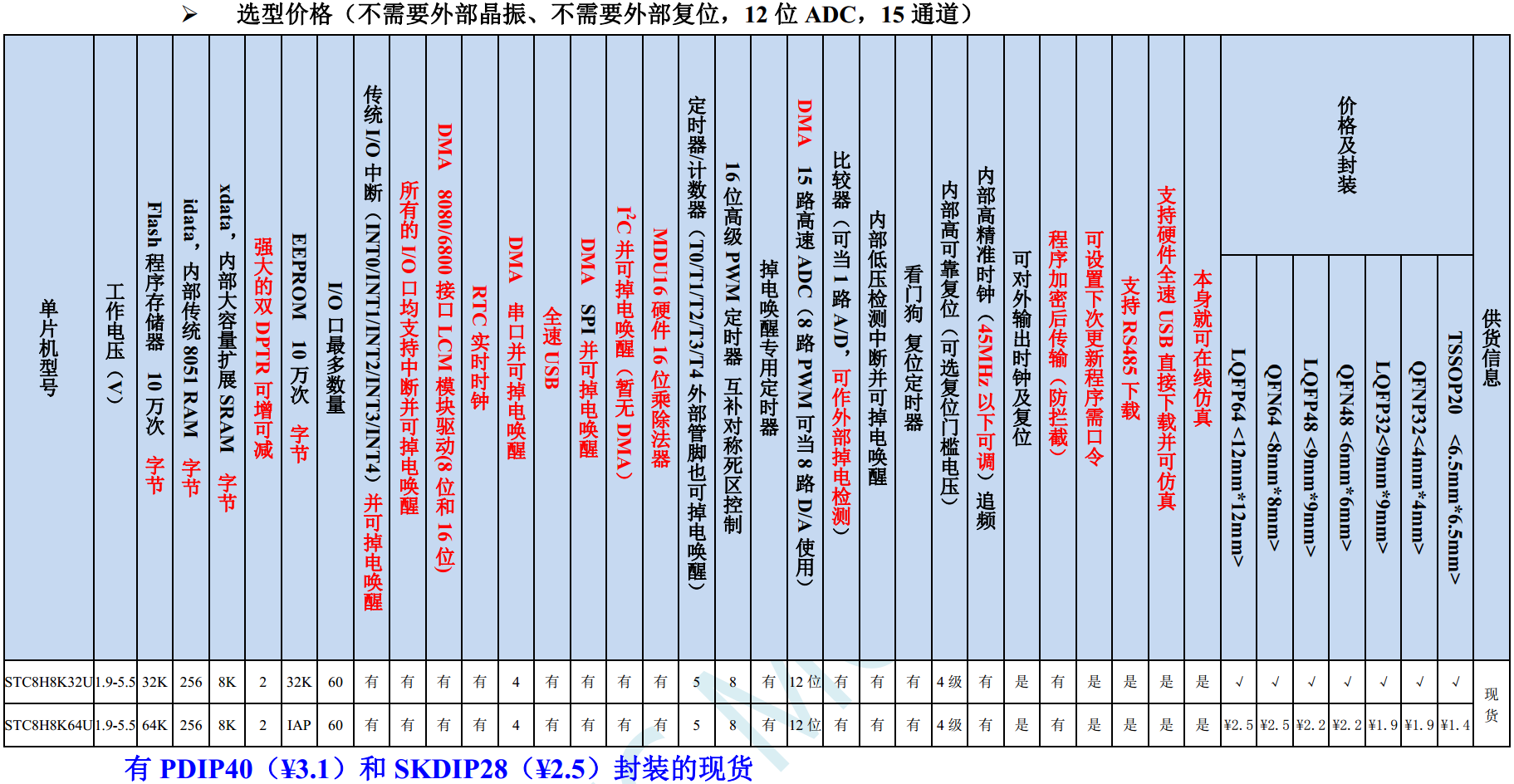

还停留在STC89C52RC的学习者,
立即切换到支持内置硬件USB直接仿真的STC8H8K64U,
内置硬件USB直接仿真4组串口的STC8H8K64U, 有SKDIP28, PDIP40封装
8051如何仿真,STC8H8K64U自带硬件USB直接仿真 - 编译器/仿真器/ISP下载/做自己的ISP - 国芯论坛-STC全球32位8051爱好者互助交流社区 - STC全球32位8051爱好者互助交流社区 (stcaimcu.com)
