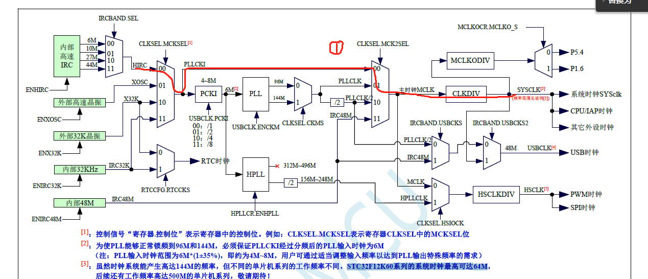

关于32F时钟的选择问题,如果我想系统时钟SYSCLK为60M,我就可以走1号路线实现,如下图:
那我如果使用外部时钟作为时钟源同样想系统时钟SYSCLK为60M,我晶振频率应该选多大的,6M,12M,还是24M(只要PCKI输出满足6M就行么)?
经过PCKI,PLL,CLKSEL最终的始终是多少?我看时钟管理篇下边解释说是最大64M,因为PLL输出要么96,144或者他们的2分频,那后边SYSCLK最大也就是48M,不知道我理解的对不对?

PCKI经过分频后的输出时钟不是固定的6M,可以4~8M
再经过PLL倍频(*16或者*24)得到PLL输出频率
比如:你可以用外部5MHz的晶振,PCKI选择不分频(PCKI=0)
PLL选择24倍频(CKMS=1),即可得到120M的PLL频率
然后在使用PLL/2的时钟(60MHz)作为系统时钟,

手册132页上说,CLKSEL.CKMS置0时PLL输出96M,置1时PLL输出144M,只能输出这两种频率,像您上边说的5M经过24倍频120M,这个能输出么?但是我又仔细的看了时钟框图注释2的后半句:“用户可适当调整输入频率以达到PLL输出特俗频率要求”这句话又好像验证了您上边说的那种情况,我个人觉得框图上不要写96M和144M直接标注倍频的倍数就可以。

96M/144M是典型输出频率
