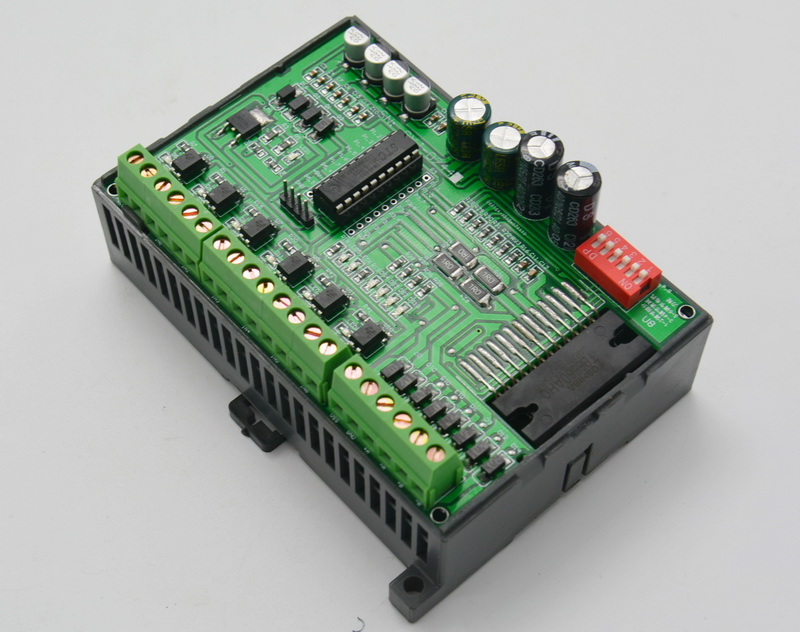

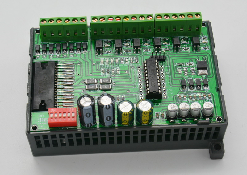

分享一款基于STC15W408AS单片机设计的TB6560可编程步进电机驱动器
  • 打卡总天数:1
  • 最近打卡:2025-03-17 16:39:04
43
253
253
发表于 2023-7-7 14:07:09 | 显示全部楼层 |阅读模式
主控为STC15w408as,
