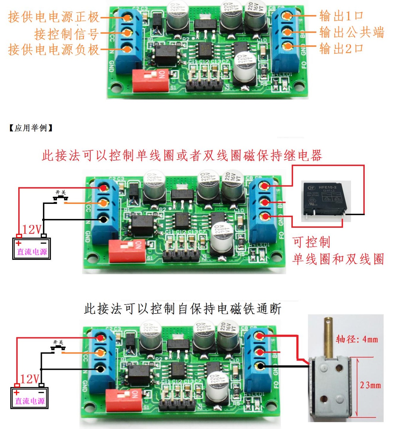

STC单片机设计的磁保持继电器控制电路可以控制点动和自锁两种工作方式 也可控制电机
