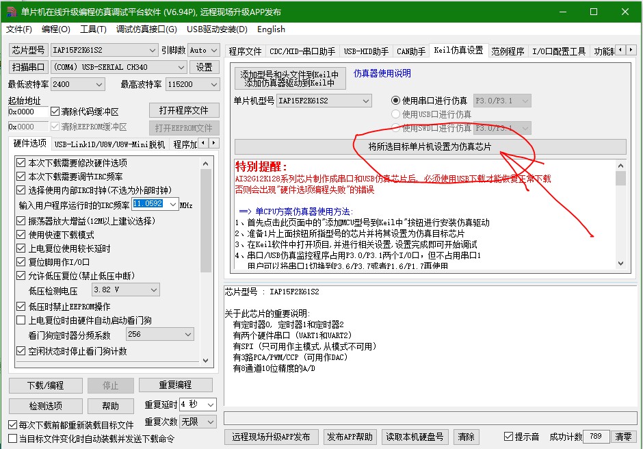

发表于 2024-9-25 16:36:09 | 显示全部楼层
我的可以了,点击ISP软件上的"'将所选目标单片机设置为仿真芯片"按钮。这个是灰色的,刚使用的人可以不会注意到。然后把工程全部编译重建,不要下载,设置好仿真参数后直接点KEIL上的仿真就可以了。
