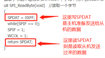

单片机SPI读取FLASH数据时,为什么要事先发送数据

好的,您认为return SPDAT返回的数据是不是0xFF呢?
不一定是0xff 如果从机送出的数据0x5a,SPDAT的值就是0x5A  详情 回复 发表于 2023-7-7 16:04

读取字节前不是给SPDAT=0XFF;了吗?为什么return SPDAT不是0xFF呢?
u8 SPI_ReadByte(void)   //读取一个字节
   SPDAT = 0XFF;
   while(SPIF == 0);
   SPIF = 1;
   WCOL = 1;
   return SPDAT;
SPI的SPDAT寄存器和串口的SBUF类似 读和写在芯片内部是两个不同的reg ps:单片机的寄存器(reg)和存储器(ram)不能画等号 对于存储器,写入的值和读出的值必须是一样的 但寄存器reg就不一定了,reg是软件和硬件直  详情 回复 发表于 2023-7-7 16:58

发表于 2023-7-7 16:58:55 | 显示全部楼层
u8 SPI_ReadByte(void)   //读取一 ...
读和写在芯片内部是两个不同的内部reg
但寄存器reg就不一定了,reg是软件和硬件之间的媒介
比如只写寄存器,无论你写什么值,读取永远是0,还要只读寄存器也是类似

看这个读数据的程序,主机读从机的寄存器并没有指定读哪个地址的寄存器里面数据,请问主机获取从机寄存器是不是随机读取某一个寄存器地址里面的数据的呢?

你知道啥叫礼尚往来吗? u8 SPI_ReadByte(void) //读取一个字节 { SPDAT = 0XFF; //读取数据前为什么要发送一个数据0xFF给FLASH while(SPIF == 0); SPIF = 1; WCOL = 1; return SPDAT; } 这里SPD  详情 回复 发表于 2023-7-12 13:52

我估计发无效的FFH数据, 是为了发出读数据的时钟, 具体看冲哥视频讲解为准
  while(SPIF == 0);
  SPIF = 1;
  WCOL = 1;
  return SPDAT;
这里SPDAT 就可以理解为你的双手,虽然这里SPDAT = 0XFF;你送出去的礼物是0xff,但是人家要回礼,回礼你是不是还是要用你的双手(SPDAT )去接收,所以送完礼之后你这个SPDAT 寄存器里的数据不一定还是你送出去的礼物l,是你收到的回礼,只是这个回礼还是得用双手去接的,用的同一个寄存器(同一双手)而已。
同理,你不先送礼,人家也不会给你回礼。  详情 回复 发表于 2023-7-12 13:53
