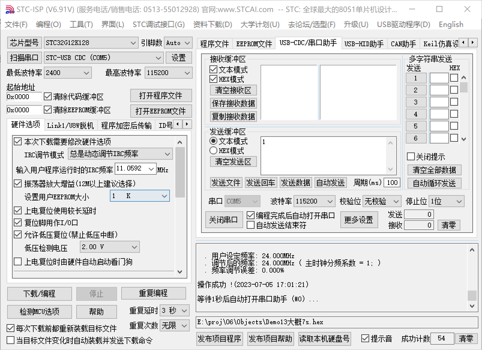

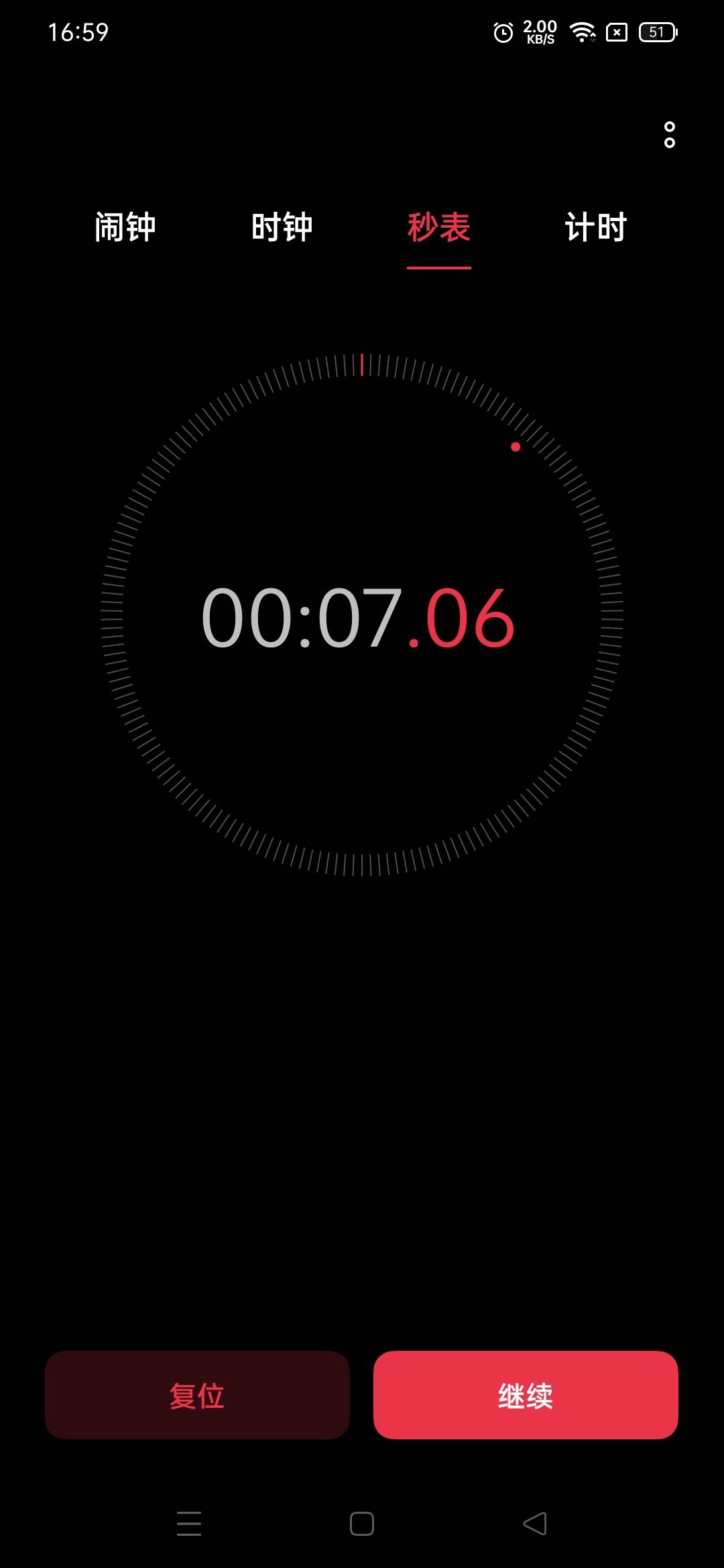

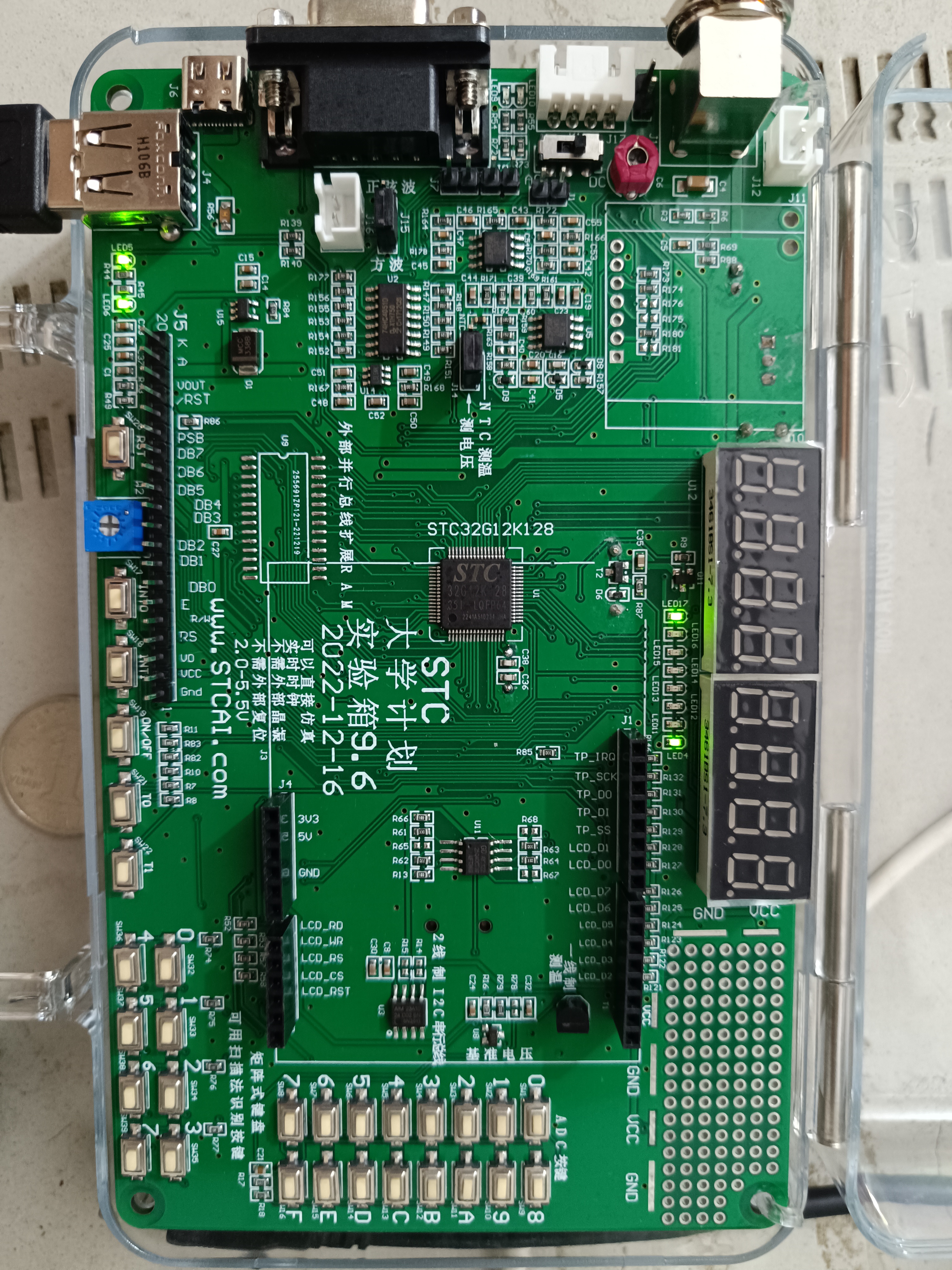

【大文哥学习32位8051】20230704【冲哥视频】第六集的晶振时钟的学习困惑
2023/7/5 17:36

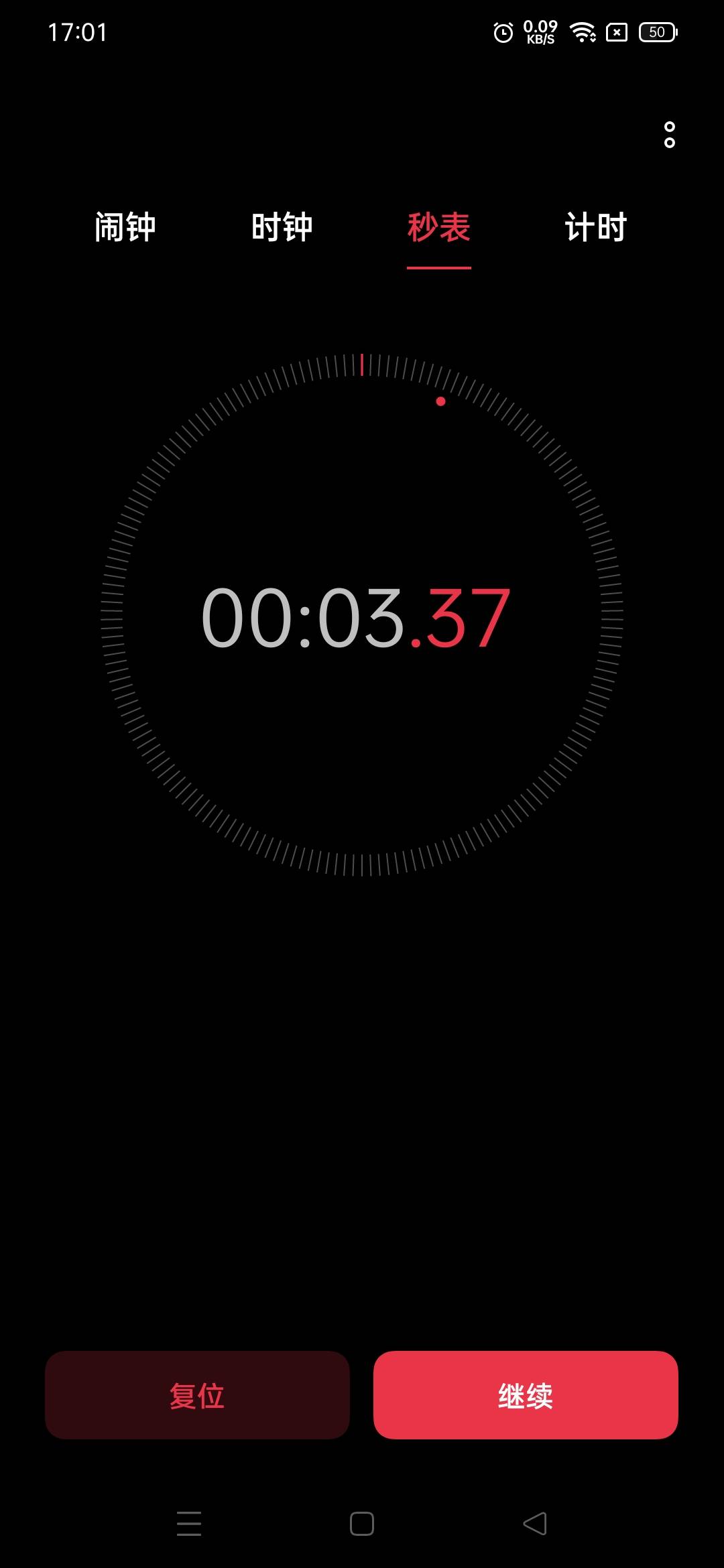

delay_ms(3000);
刷机的时候如果使用11.0592M的Fosc,3秒钟的延迟大概7秒钟。
刷机的时候如果使用24M的Fosc,3秒钟的延迟大概3.5秒钟。

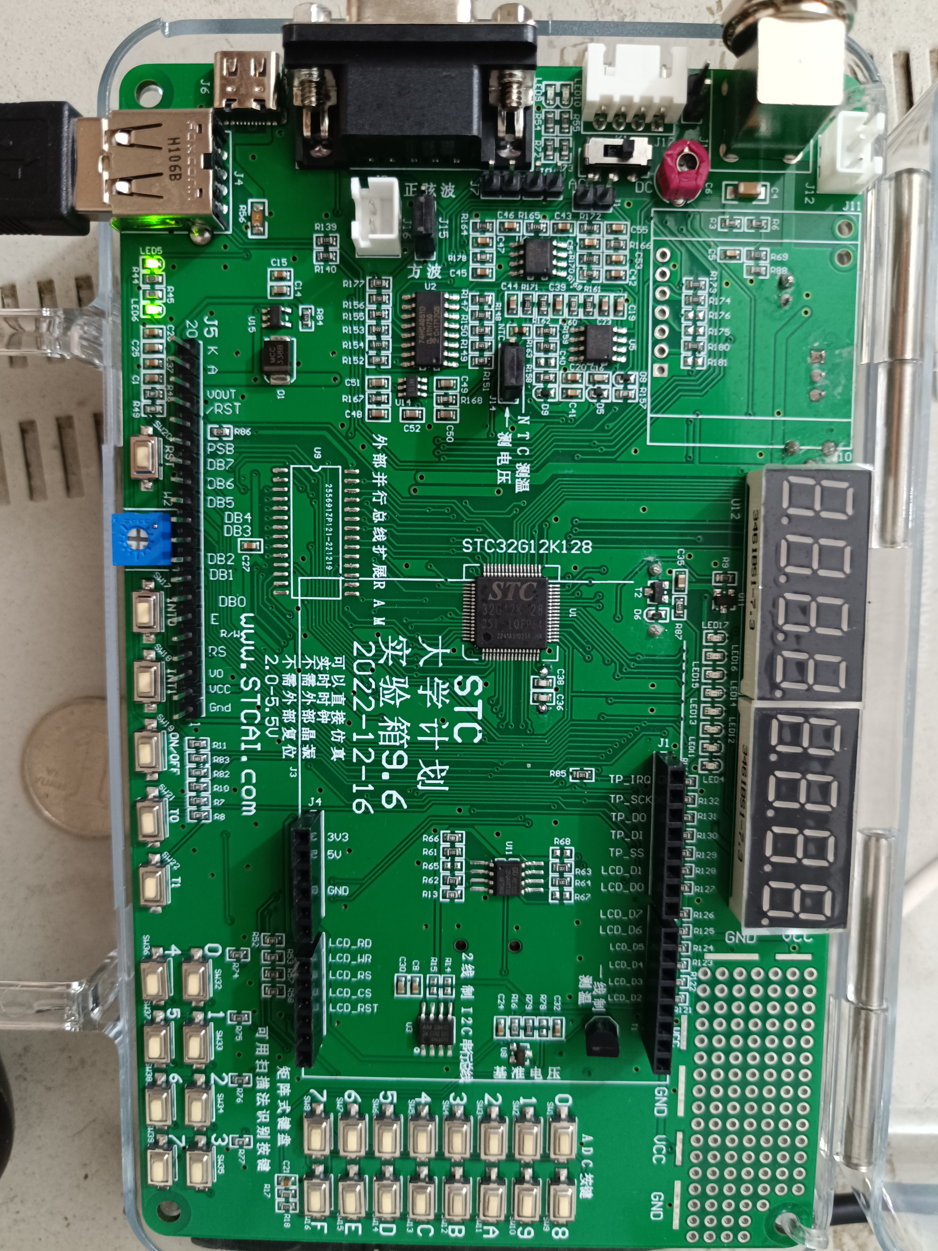

0、
https://www.stcai.com/syx
实验箱
STC32G实验箱9.6
主控芯片使用STC32G12K128,可以做示波器、波形发生器、TFT彩屏显示、OLED 12864、LCD 12864
代码下载
使用说明 STC32G12K128实验箱-V9.6使用说明书.pdf
原理图

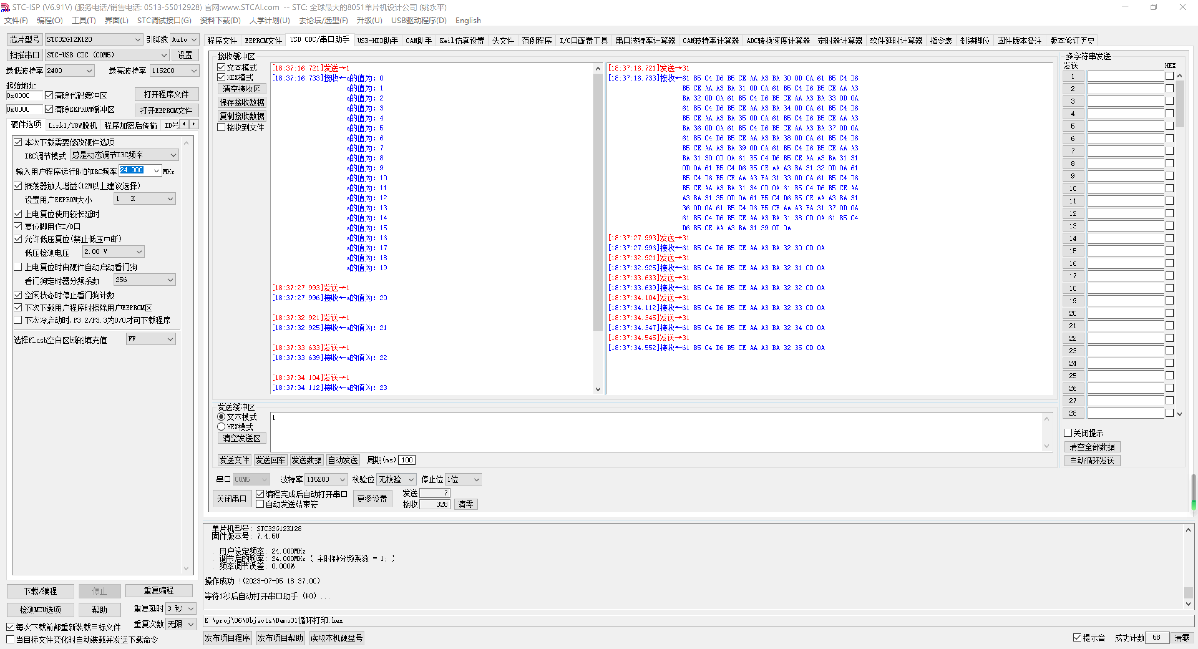

串口打印:
[21:17:36.854]发送→1
[21:17:36.867]接收←a的值为:0
                    a的值为:1
                    a的值为:2
                    a的值为:3
                    a的值为:4
                    a的值为:5
                    a的值为:6
                    a的值为:7
                    a的值为:8
                    a的值为:9
                    a的值为:10
                    a的值为:11
                    a的值为:12
                    a的值为:13
                    a的值为:14
                    a的值为:15
                    a的值为:16
                    a的值为:17
                    a的值为:18
                    a的值为:19
[21:17:36.854]发送→31
[21:17:36.867]接收←61 B5 C4 D6 B5 CE AA A3 BA 30 0D 0A 61 B5 C4 D6
                    B5 CE AA A3 BA 31 0D 0A 61 B5 C4 D6 B5 CE AA A3
                    BA 32 0D 0A 61 B5 C4 D6 B5 CE AA A3 BA 33 0D 0A
                    61 B5 C4 D6 B5 CE AA A3 BA 34 0D 0A 61 B5 C4 D6
                    B5 CE AA A3 BA 35 0D 0A 61 B5 C4 D6 B5 CE AA A3
                    BA 36 0D 0A 61 B5 C4 D6 B5 CE AA A3 BA 37 0D 0A
                    61 B5 C4 D6 B5 CE AA A3 BA 38 0D 0A 61 B5 C4 D6
                    B5 CE AA A3 BA 39 0D 0A 61 B5 C4 D6 B5 CE AA A3
                    BA 31 30 0D 0A 61 B5 C4 D6 B5 CE AA A3 BA 31 31
                    0D 0A 61 B5 C4 D6 B5 CE AA A3 BA 31 32 0D 0A 61
                    B5 C4 D6 B5 CE AA A3 BA 31 33 0D 0A 61 B5 C4 D6
                    B5 CE AA A3 BA 31 34 0D 0A 61 B5 C4 D6 B5 CE AA
                    A3 BA 31 35 0D 0A 61 B5 C4 D6 B5 CE AA A3 BA 31
                    36 0D 0A 61 B5 C4 D6 B5 CE AA A3 BA 31 37 0D 0A
                    61 B5 C4 D6 B5 CE AA A3 BA 31 38 0D 0A 61 B5 C4
                    D6 B5 CE AA A3 BA 31 39 0D 0A

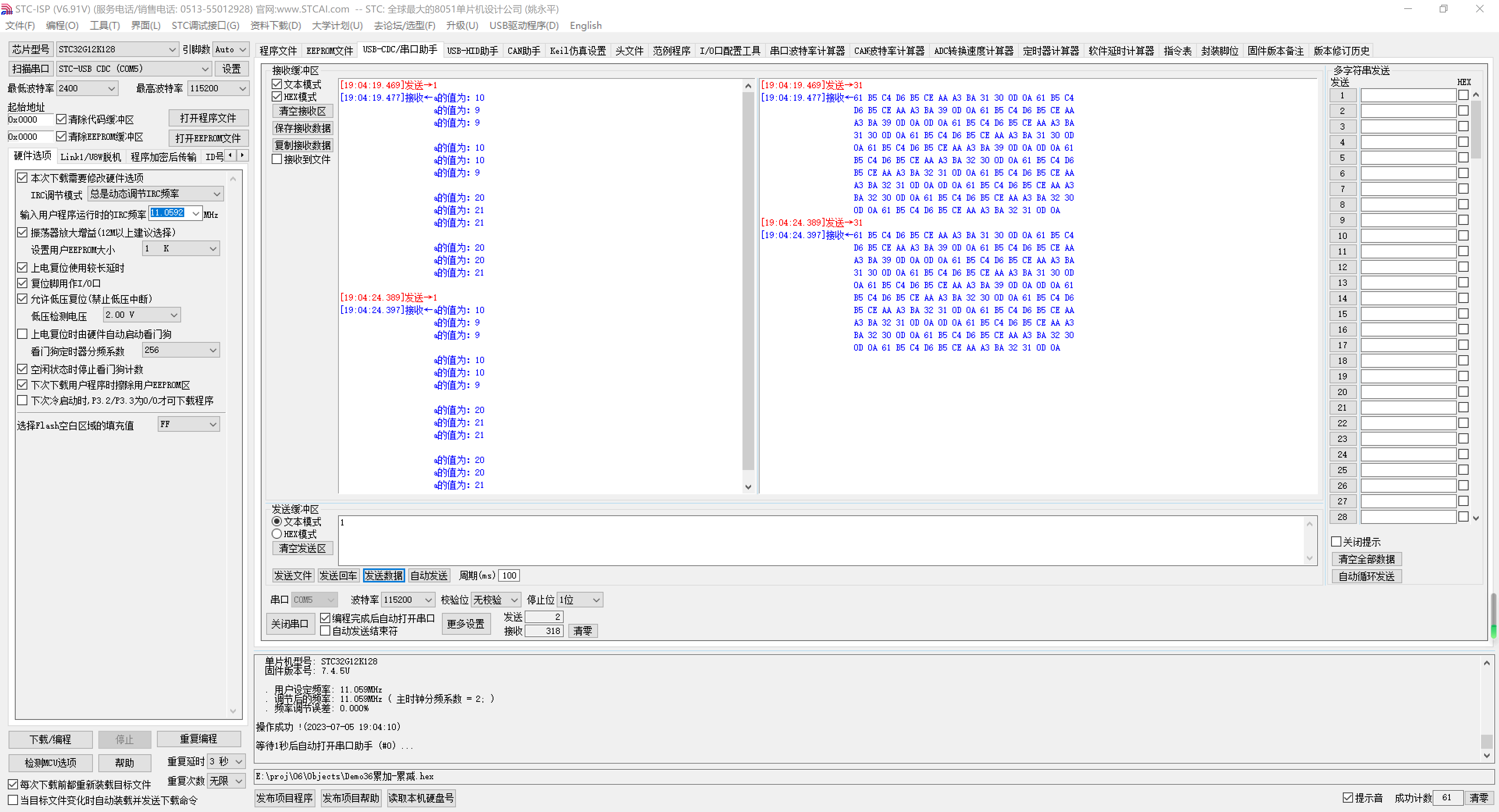

串口打印:
[21:19:57.629]发送→1
[21:19:57.635]接收←a的值为:10
                    a的值为:11
                    a的值为:12
                    a的值为:13
                    a的值为:14
                    a的值为:15
                    a的值为:16
                    a的值为:17
                    a的值为:18
                    a的值为:19
[21:19:57.629]发送→31
[21:19:57.635]接收←61 B5 C4 D6 B5 CE AA A3 BA 31 30 0D 0A 61 B5 C4
                    D6 B5 CE AA A3 BA 31 31 0D 0A 61 B5 C4 D6 B5 CE
                    AA A3 BA 31 32 0D 0A 61 B5 C4 D6 B5 CE AA A3 BA
                    31 33 0D 0A 61 B5 C4 D6 B5 CE AA A3 BA 31 34 0D
                    0A 61 B5 C4 D6 B5 CE AA A3 BA 31 35 0D 0A 61 B5
                    C4 D6 B5 CE AA A3 BA 31 36 0D 0A 61 B5 C4 D6 B5
                    CE AA A3 BA 31 37 0D 0A 61 B5 C4 D6 B5 CE AA A3
                    BA 31 38 0D 0A 61 B5 C4 D6 B5 CE AA A3 BA 31 39
                    0D 0A

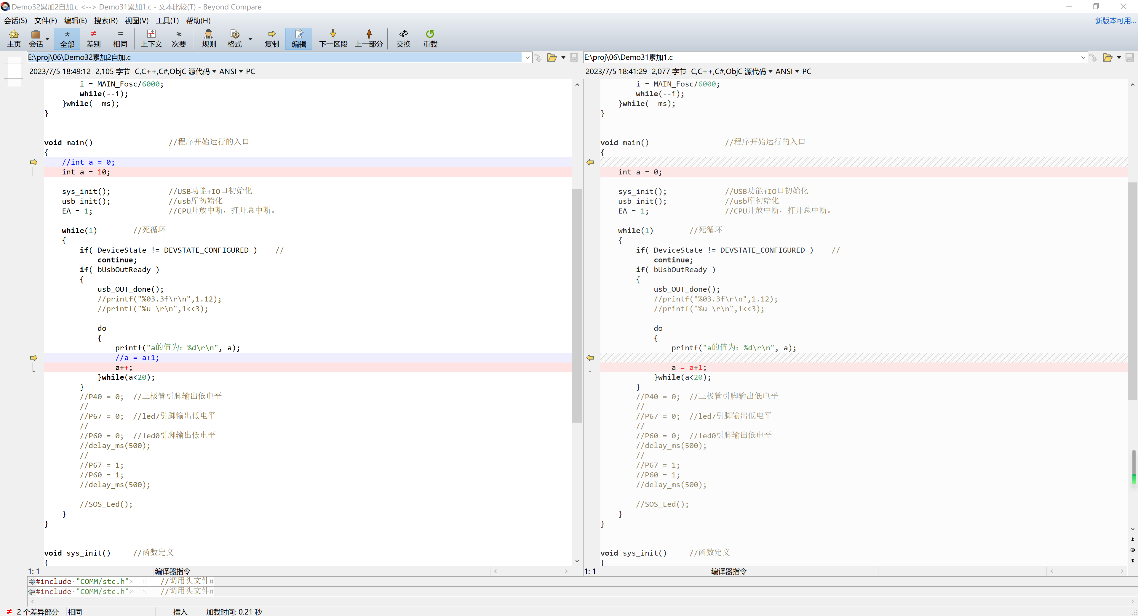

例程13:自加-自减
#include "COMM/stc.h"                //调用头文件
#include "COMM/usb.h"
#define MAIN_Fosc 24000000L  // 定义一个IRC系统时钟
char *USER_DEVICEDESC = NULL;
//sbit P40 = P4^0;        //三极管控制引脚
//sbit P60 = P6^0;        //LED控制引脚
//sbit P61 = P6^1;        //LED控制引脚
void sys_init();        //函数声明
void delay_ms(u16 ms)  // unsigned int
        u16 i;
        do
                i = MAIN_Fosc/6000;
                while(--i);
        }while(--ms);
void main()                                        //程序开始运行的入口
        //int a = 0;
        int a = 10;
        sys_init();                                //USB功能+IO口初始化
        usb_init();                                //usb库初始化
        EA = 1;                                        //CPU开放中断,打开总中断。
        while(1)                //死循环
                if( DeviceState != DEVSTATE_CONFIGURED )         //
                        continue;
                if( bUsbOutReady )
                        usb_OUT_done();
                       //printf("%03.3f\r\n",1.12);
                        //printf("%u \r\n",1<<3);

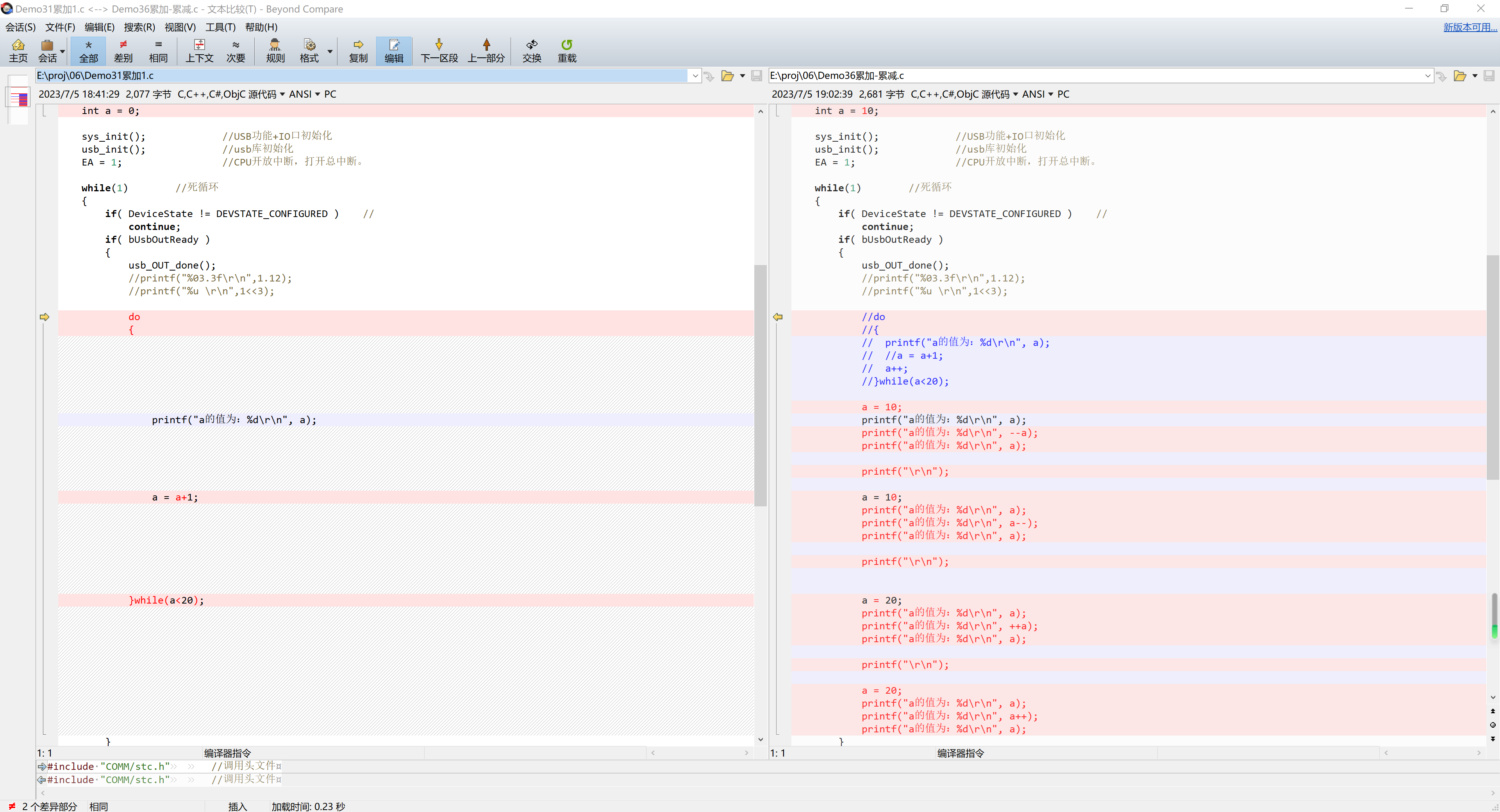

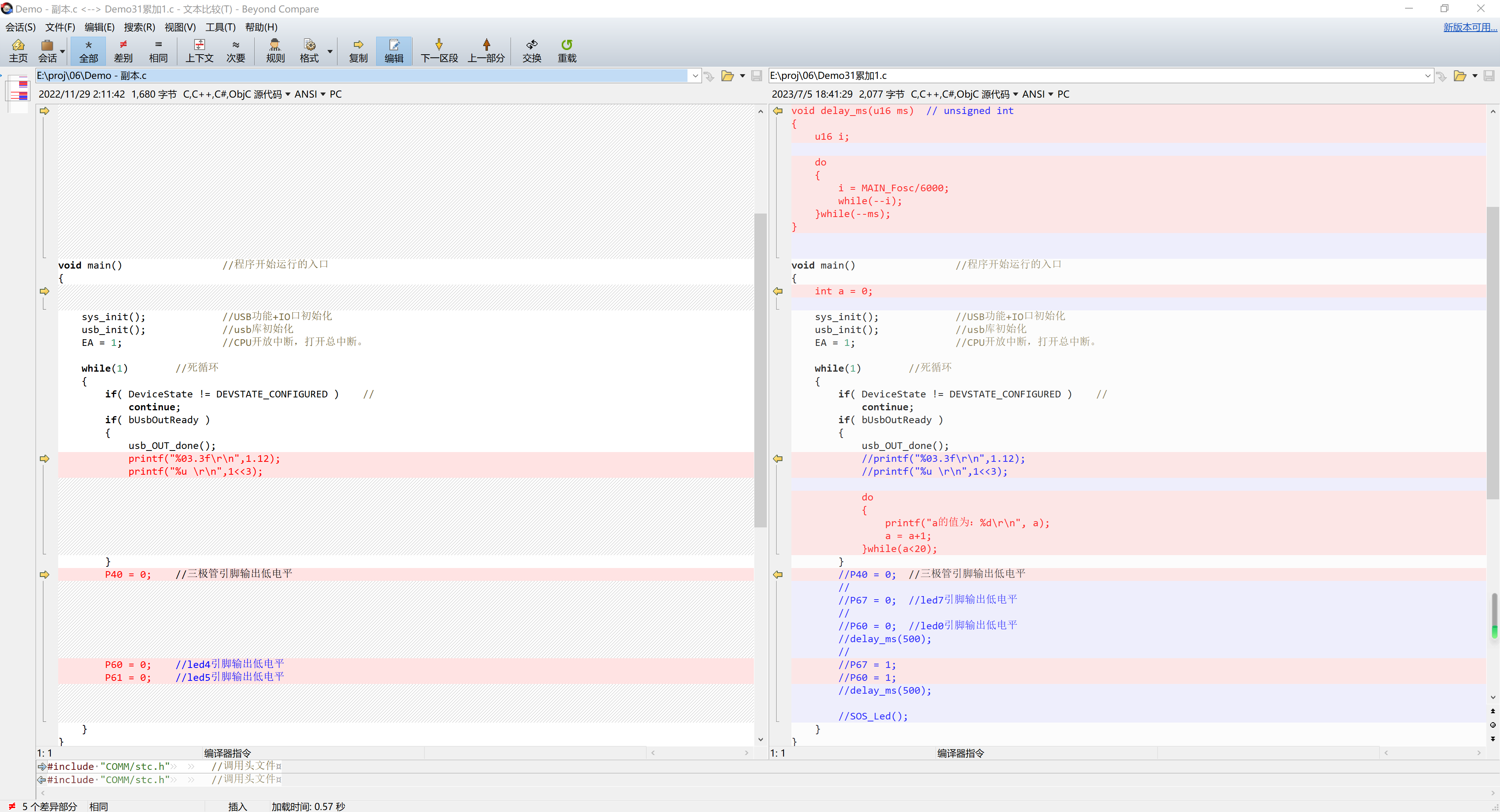

                        //do
                        //        printf("a的值为:%d\r\n", a);
                        //        //a = a+1;
                        //        a++;
                        //}while(a<20);
                        a = 10;
                        printf("a的值为:%d\r\n", --a);
                        printf("\r\n");
                        a = 10;
                        printf("a的值为:%d\r\n", a--);
                        printf("\r\n");
                        a = 20;
                        printf("a的值为:%d\r\n", ++a);
                        printf("\r\n");
                        a = 20;
                        printf("a的值为:%d\r\n", a++);
                //P40 = 0;        //三极管引脚输出低电平
                //P67 = 0;        //led7引脚输出低电平
                //P60 = 0;        //led0引脚输出低电平
                //delay_ms(500);
                //P67 = 1;
                //P60 = 1;
                //delay_ms(500);
                //SOS_Led();
void sys_init()                //函数定义
    EAXFR = 1; //扩展寄存器(XFR)访问使能
    CKCON = 0; //提高访问XRAM速度
    P3M0 = 0x00;
    P3M1 = 0x00;
    P3M0 &= ~0x03;
    P3M1 |= 0x03;
    //设置USB使用的时钟源
    IRC48MCR = 0x80;    //使能内部48M高速IRC
    while (!(IRC48MCR & 0x01));  //等待时钟稳定
    USBCLK = 0x00;        //使用CDC功能需要使用这两行,HID功能禁用这两行。
    USBCON = 0x90;

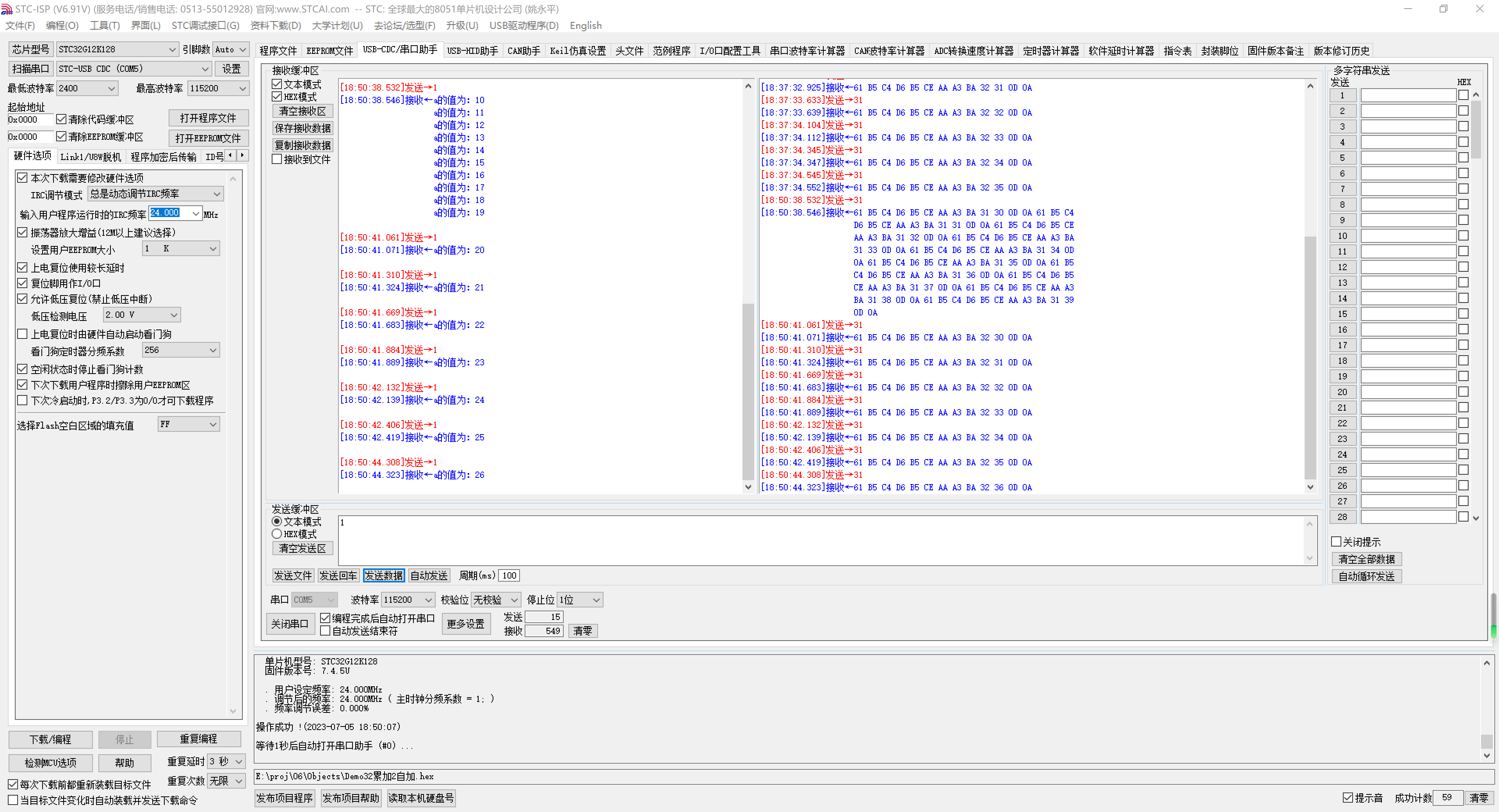

串口打印:
[21:22:50.414]发送→1
[21:22:50.424]接收←a的值为:10
                    a的值为:9
                    a的值为:9
                    a的值为:10
                    a的值为:10
                    a的值为:9
                    a的值为:20
                    a的值为:21
                    a的值为:21
                    a的值为:20
                    a的值为:20
                    a的值为:21
[21:22:50.414]发送→31
[21:22:50.424]接收←61 B5 C4 D6 B5 CE AA A3 BA 31 30 0D 0A 61 B5 C4
                    D6 B5 CE AA A3 BA 39 0D 0A 61 B5 C4 D6 B5 CE AA
                    A3 BA 39 0D 0A 0D 0A 61 B5 C4 D6 B5 CE AA A3 BA
                    31 30 0D 0A 61 B5 C4 D6 B5 CE AA A3 BA 31 30 0D
                    0A 61 B5 C4 D6 B5 CE AA A3 BA 39 0D 0A 0D 0A 61
                    B5 C4 D6 B5 CE AA A3 BA 32 30 0D 0A 61 B5 C4 D6
                    B5 CE AA A3 BA 32 31 0D 0A 61 B5 C4 D6 B5 CE AA
                    A3 BA 32 31 0D 0A 0D 0A 61 B5 C4 D6 B5 CE AA A3
                    BA 32 30 0D 0A 61 B5 C4 D6 B5 CE AA A3 BA 32 30
                    0D 0A 61 B5 C4 D6 B5 CE AA A3 BA 32 31 0D 0A

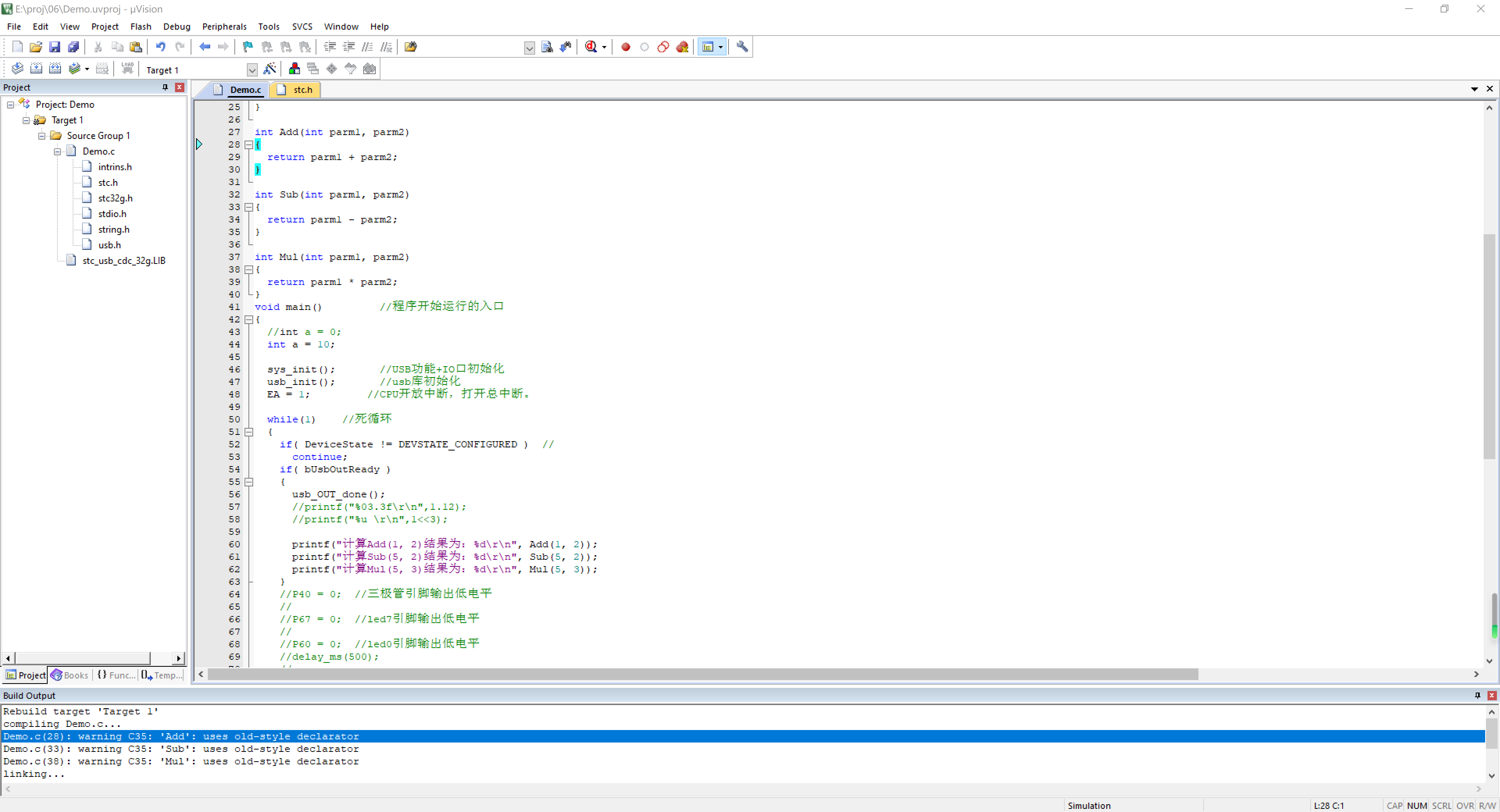

警告信息:
Rebuild target 'Target 1'
compiling Demo.c...
Demo.c(28): warning C35: 'Add': uses old-style declarator
Demo.c(33): warning C35: 'Sub': uses old-style declarator
Demo.c(38): warning C35: 'Mul': uses old-style declarator
linking...
Program Size: data=8.3 edata+hdata=420 xdata=192 const=122 code=7113
creating hex file from ".\Objects\Demo"...
".\Objects\Demo" - 0 Error(s), 3 Warning(s).
Build Time Elapsed:  00:00:01

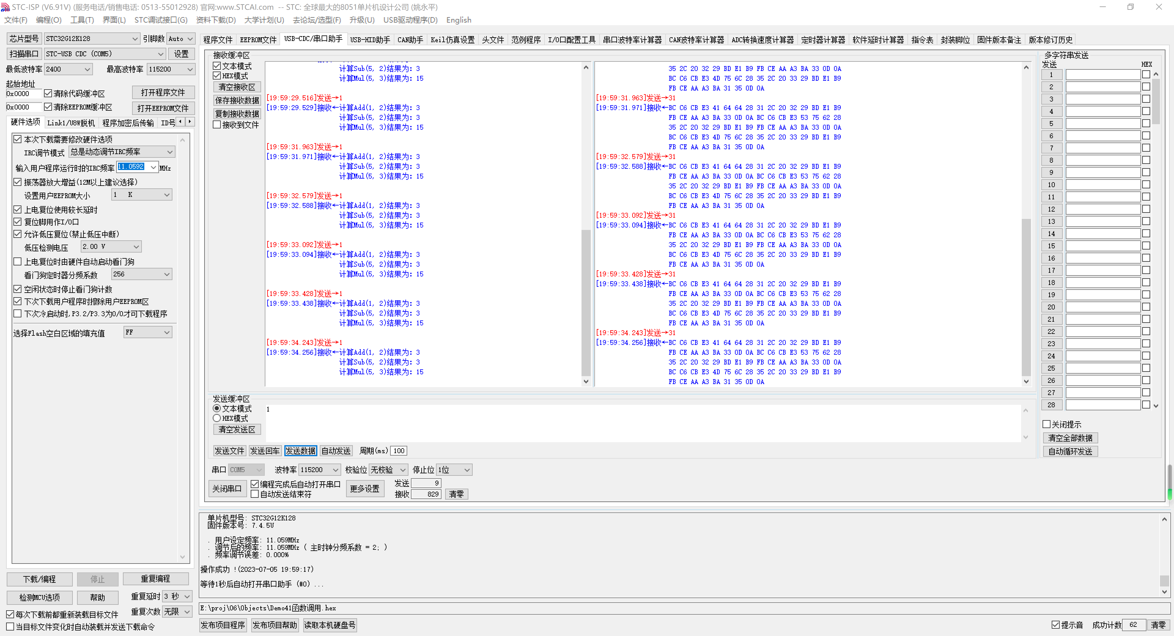

串口打印:
[19:59:34.243]发送→1
[19:59:34.256]接收←计算Add(1, 2)结果为:3
                    计算Sub(5, 2)结果为:3
                    计算Mul(5, 3)结果为:15
[19:59:34.243]发送→31
[19:59:34.256]接收←BC C6 CB E3 41 64 64 28 31 2C 20 32 29 BD E1 B9
                    FB CE AA A3 BA 33 0D 0A BC C6 CB E3 53 75 62 28
                    35 2C 20 32 29 BD E1 B9 FB CE AA A3 BA 33 0D 0A
                    BC C6 CB E3 4D 75 6C 28 35 2C 20 33 29 BD E1 B9
                    FB CE AA A3 BA 31 35 0D 0A

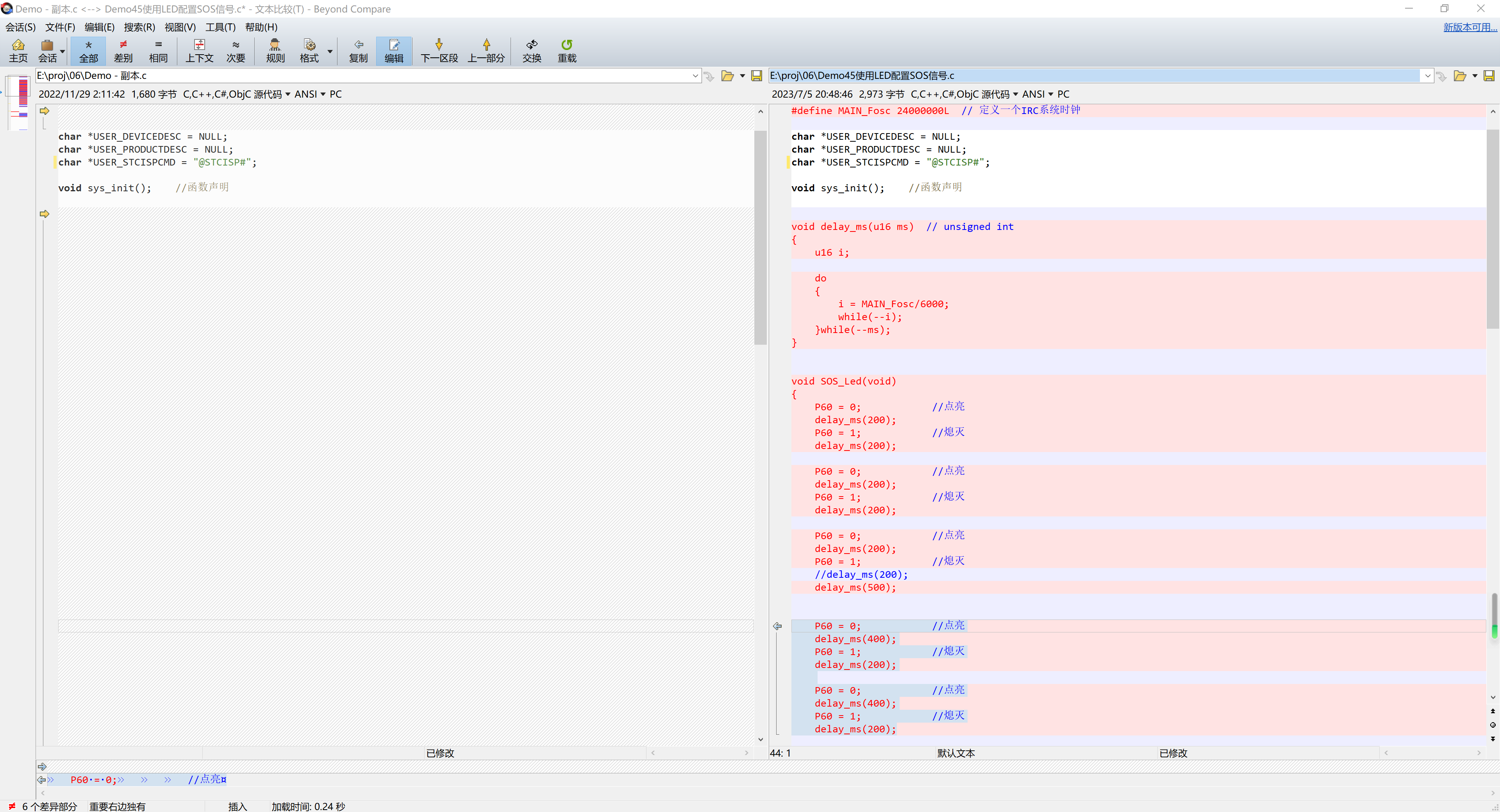

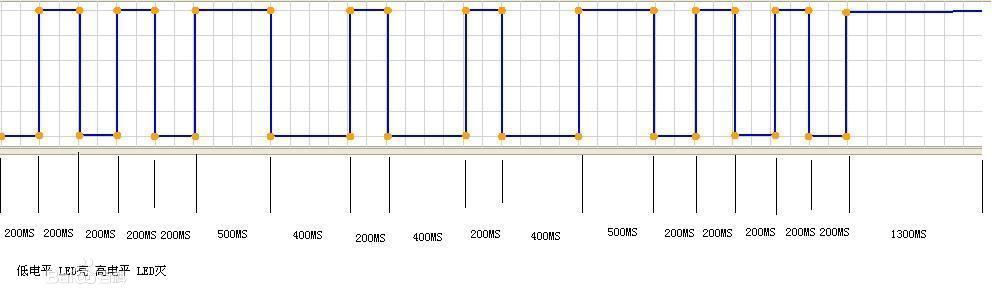

例程31:SOS信号的LED表达
【请注意,请配置开发板的晶振为24MHz。如果使用默认的11.0592MHz,间隔时间大概加倍!^_】
https://baike.baidu.com/item/sos/656?fr=ge_ala
sos
国际摩尔斯电码救难信号
发信号的方法编辑 播报
有几种不同的发信号方法,不过采用何种方式取决于你的情形和你可用的材料。
通用远程表达方式:
求救方式一:发出声响,三短三长三短(. . . _ _ _ . . .)莫尔斯电码。
求救方式二:灯光,如手电,三短三长三短(开关灯)。
亮200、灭200、亮200、灭200、亮200、灭500、亮400、灭200、亮400、灭200、亮400、灭500、亮200、灭200、亮200、灭200、亮200、灭1300(MS)循环低电平LED亮。

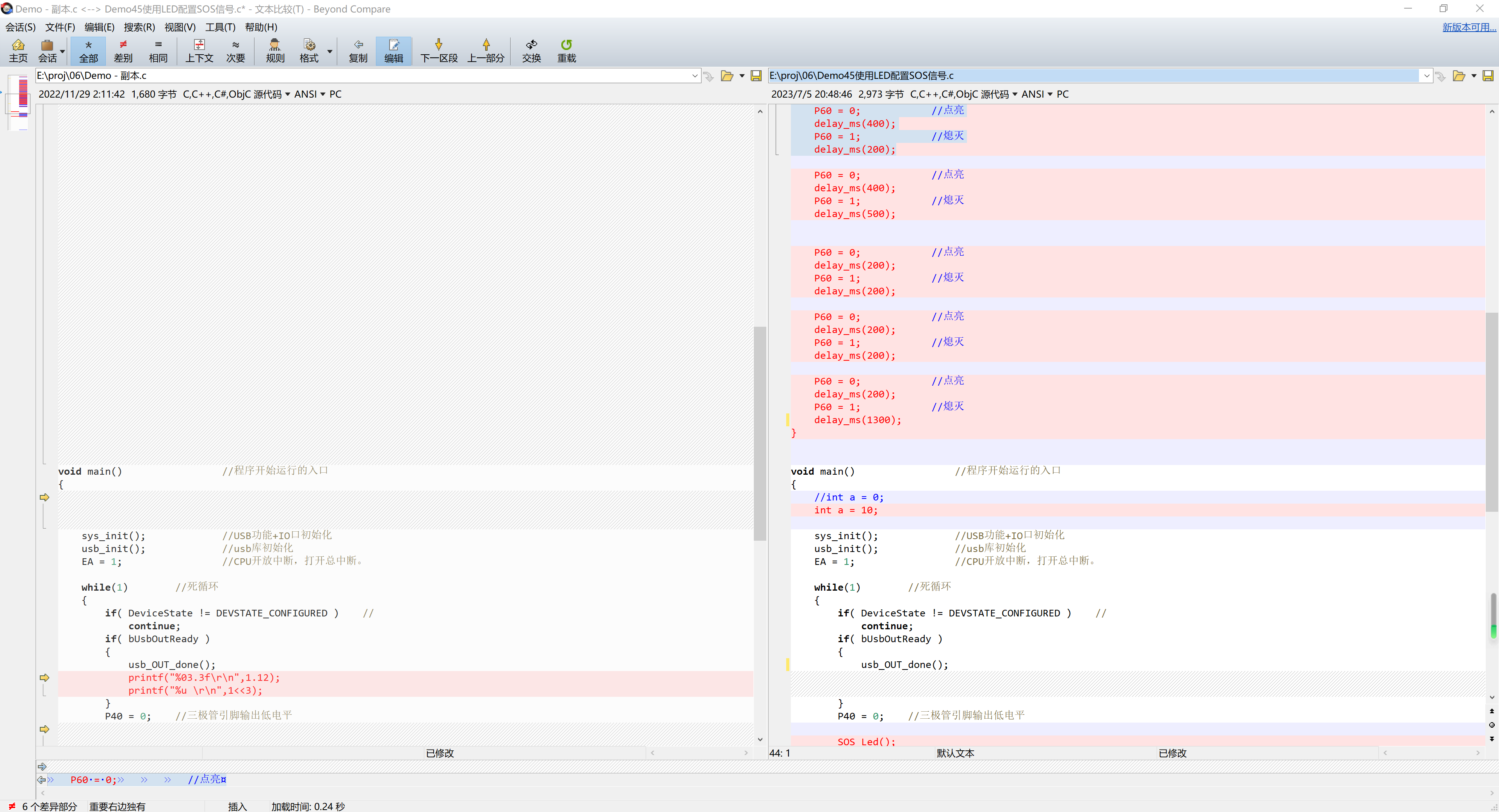

        u16 i;
        do
                i = MAIN_Fosc/6000;
                while(--i);
        }while(--ms);
void SOS_Led(void)
        P60 = 0;                        //点亮
        delay_ms(200);
        P60 = 1;                        //熄灭
        delay_ms(200);
        P60 = 0;                        //点亮
        delay_ms(200);
        P60 = 1;                        //熄灭
        delay_ms(200);
        P60 = 0;                        //点亮
        delay_ms(200);
        P60 = 1;                        //熄灭
        //delay_ms(200);
        delay_ms(500);
        P60 = 0;                        //点亮
        delay_ms(400);
        P60 = 1;                        //熄灭
        delay_ms(200);
        P60 = 0;                        //点亮
        delay_ms(400);
        P60 = 1;                        //熄灭
        delay_ms(200);
        P60 = 0;                        //点亮
        delay_ms(400);
        P60 = 1;                        //熄灭
        delay_ms(500);
        P60 = 0;                        //点亮
        delay_ms(200);
        P60 = 1;                        //熄灭
        delay_ms(200);
        P60 = 0;                        //点亮
        delay_ms(200);
        P60 = 1;                        //熄灭
        delay_ms(200);
        P60 = 0;                        //点亮
        delay_ms(200);
        P60 = 1;                        //熄灭
        delay_ms(1300);
        //delay_ms(200);
        //delay_ms(3000);
        //int a = 0;
        int a = 10;
        while(1)                //死循环
                        continue;
                if( bUsbOutReady )
                        usb_OUT_done();
                        //printf("计算Add(1, 2)结果为:%d\r\n", Add(1, 2));
                        //printf("计算Sub(5, 2)结果为:%d\r\n", Sub(5, 2));
                        //printf("计算Mul(5, 3)结果为:%d\r\n", Mul(5, 3));
                SOS_Led();
                //delay_ms(500);
                //P67 = 1;
                //P60 = 1;
                //delay_ms(500);
    P3M0 = 0x00;
    P3M1 = 0x00;
    P3M0 &= ~0x03;
    P3M1 |= 0x03;
    //设置USB使用的时钟源
    USBCON = 0x90;
