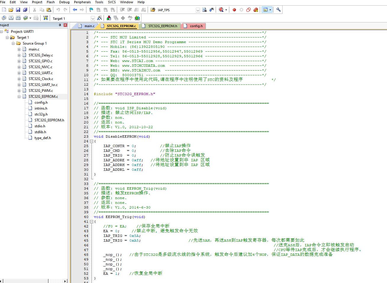

STC32G12K128设置128K eeprom stc-isp烧录isp的hex文件后 串口烧录ap的hex程序后,4字节pwm占空比写入读出eeprom正常,但是写入一字节地址数据和读出数据不一致,用的都是同一个demo读写eeprom的程序。是什么问题,程序如图1附件

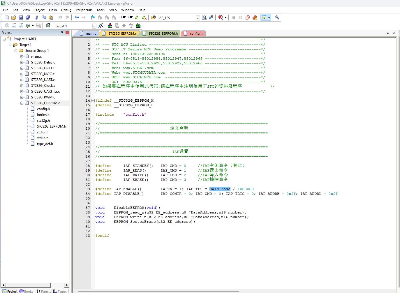

您的问题是同样的EEPROM操作函数,读写4字节就正常,1字节不正常?
最好您能将EEPROM的相关代码贴出来,才好帮您分析
另外,您的工作频率是多少MHz,IAP_TPS设置为多少?

24M 12,对一字节的地址不正常,用的是如图片
