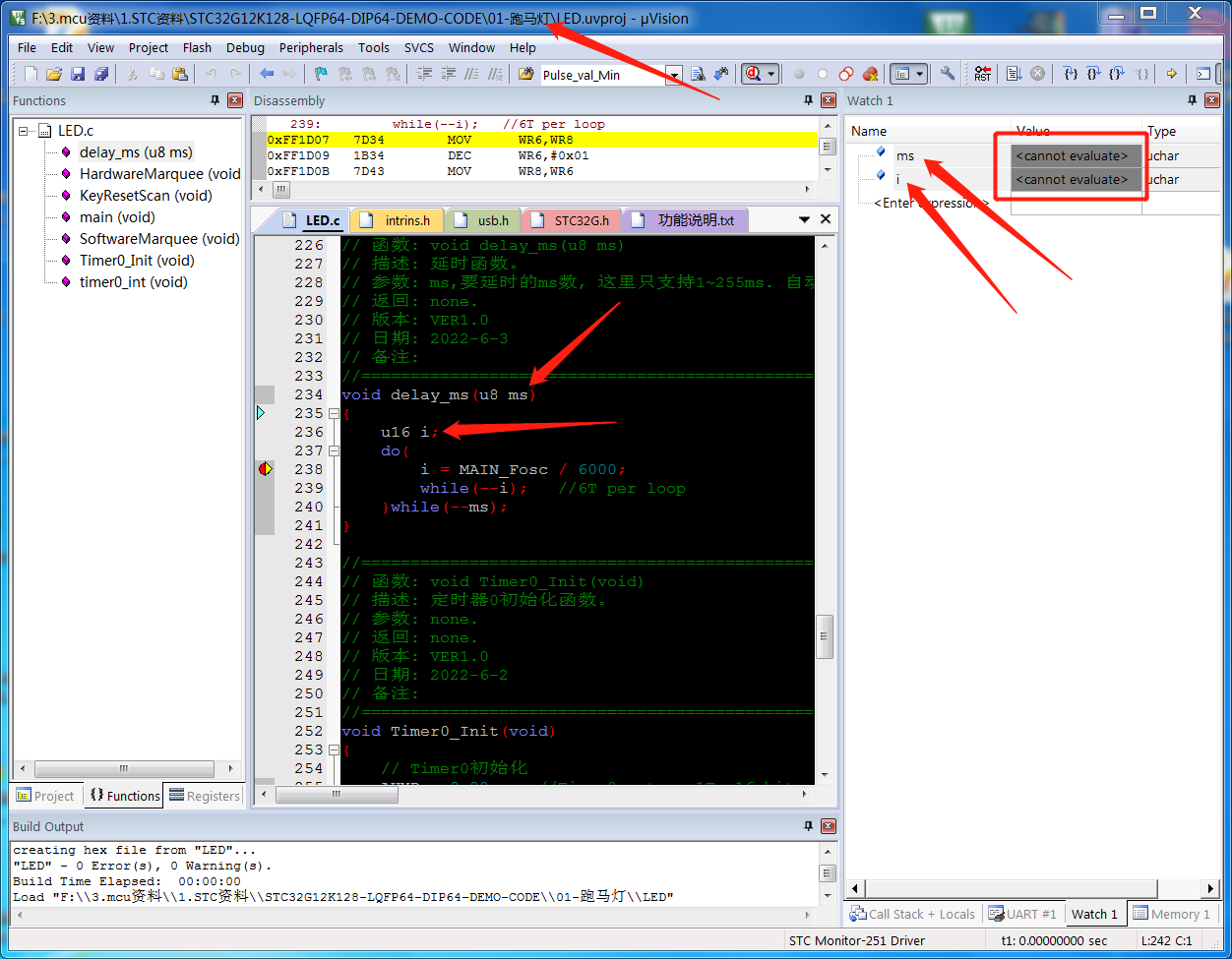

请问版主STC32G用link1D进行在线仿真时怎么在watch窗口中查看图中的ms和i的变量值,谢谢!
看了很多个函数都是显示 cannot evaluate,同样的函数用STC8仿真是可以的.

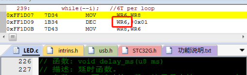

关于这个问题,我们的同事和之前的客户多方验证
Keil环境下硬件仿真时无法正确查看局部变量
局部变量并没有分配存储器地址,而是存放在寄存器中
如果一定要看,可以看Registers窗口中的相应寄存器
比如这里的变量“i”对应寄存器WR6

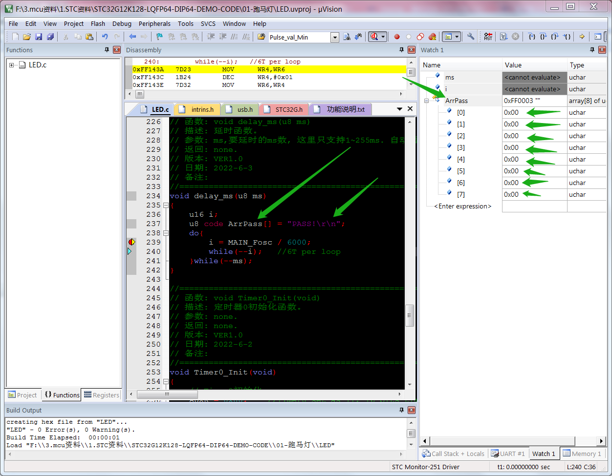

不光是寄存器中的变量看不到值,看了很多个程序和函数,code区的局部字符串常量也是看不到,希望能解决这个问题
