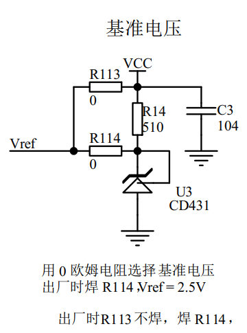

STC32想要测5V,看手册上可以外接参考电压,于是将屠龙刀的Verf和旁边的5V用跳线帽接在一起,但是背后的431发烫严重,这是什么原因呢

TL431是给Vref提供2.5V参考的
如果你需要将Vref接5V,请将屠龙刀上的R144电阻去掉
否则电源会冲突导致TL431发烫

TL431是一个2.5V的基准IC,你将5V接到TL431,会有很大电流甚至烧毁TL431.
板上有0欧姆跳线,你要用5V做基准,则断开R114,连接R113。
