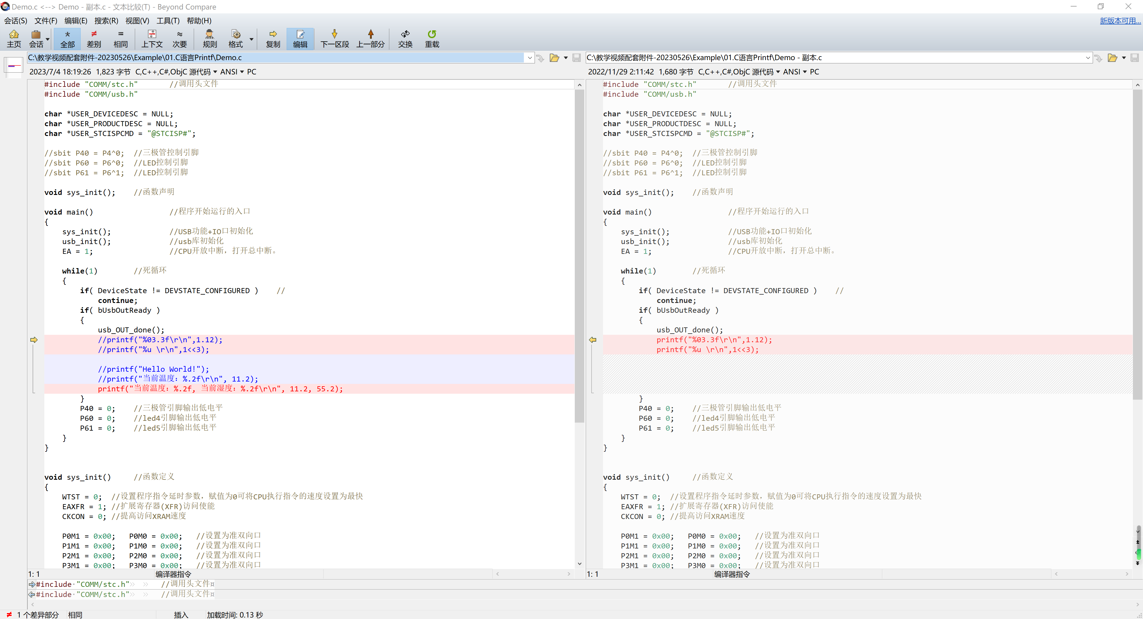

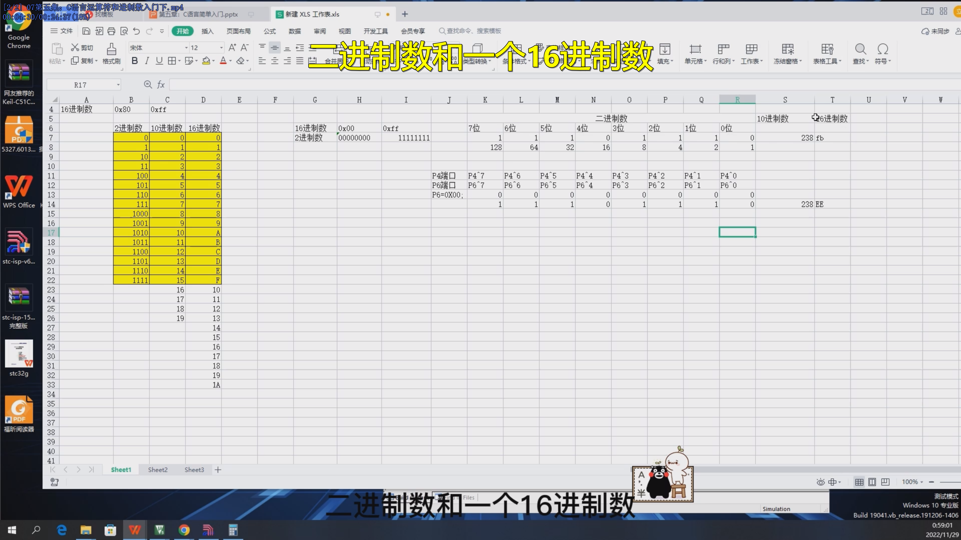

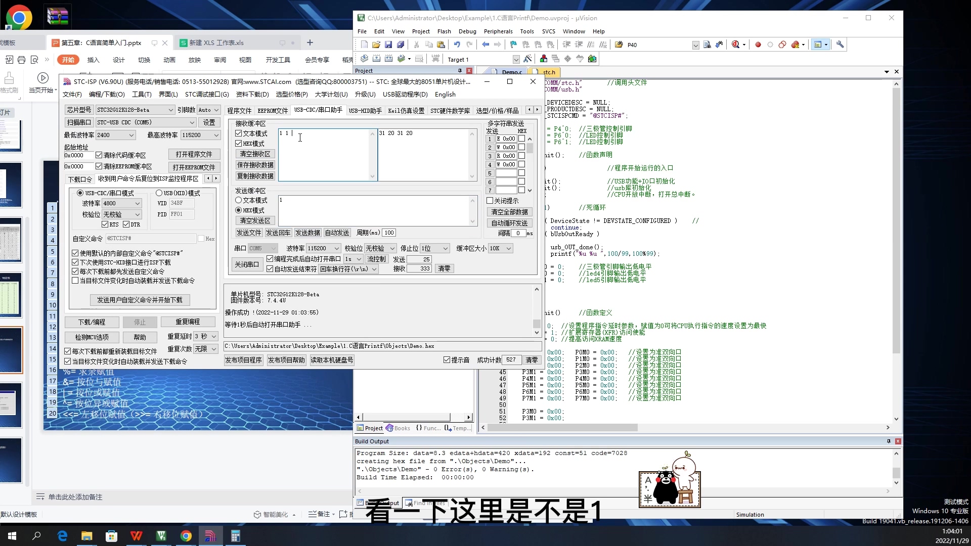

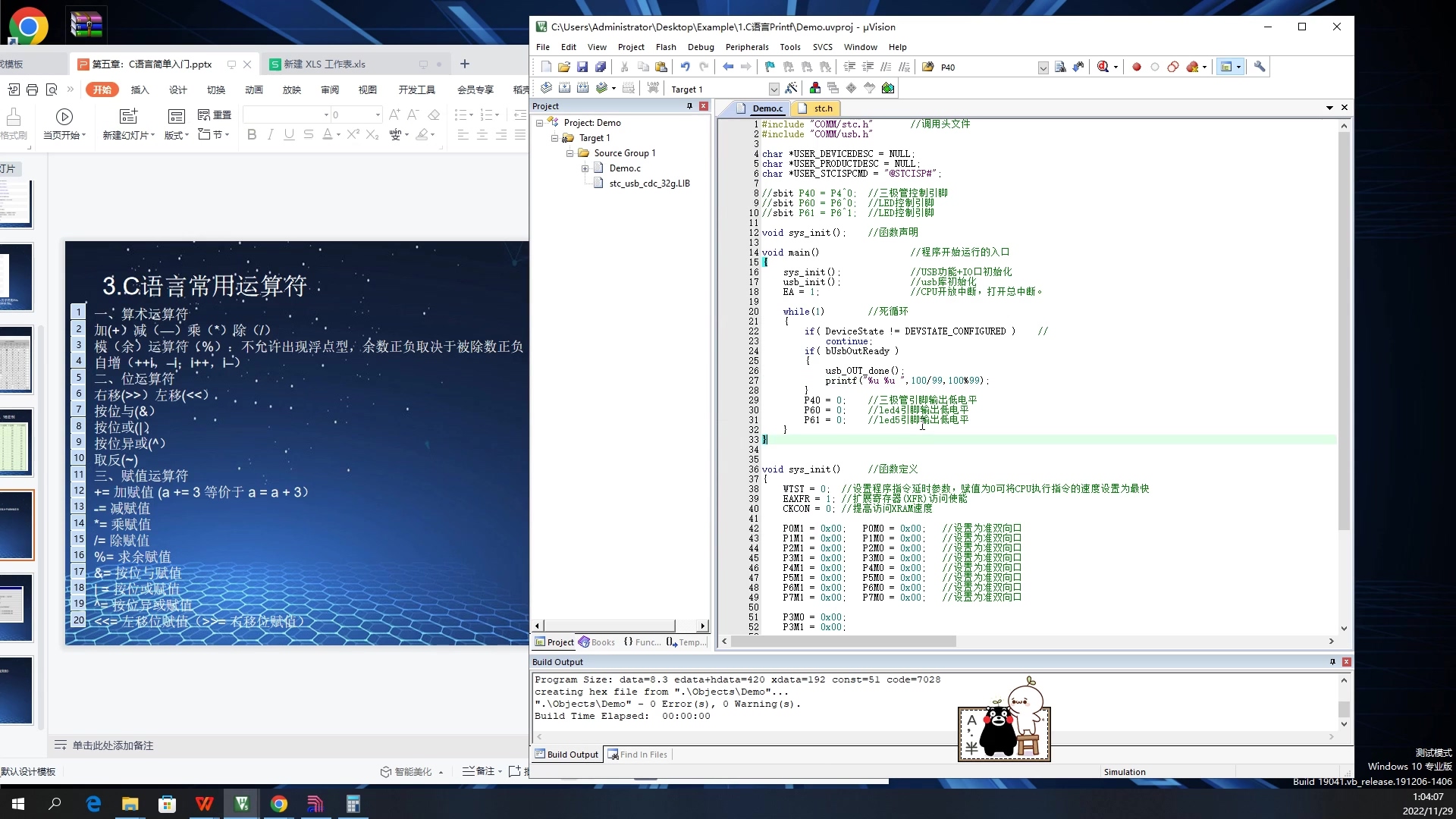

20230704测试STC32G实验箱9.6(STC32G12K128)开发板的虚拟串口(C语言深入了解)
06第五集:C语言运算符和进制数入门上.mp4
07第五集:C语言运算符和进制数入门下.mp4
【大文哥学习32位8051】20230704【冲哥视频】第五集的学习困惑
2023/7/4 19:00
下次 在【冲哥】录视频的时候 。建议在 WIN10 WIN11正式版本下录制。老用 测试版本。比尔·盖茨 看见了会有意见的!

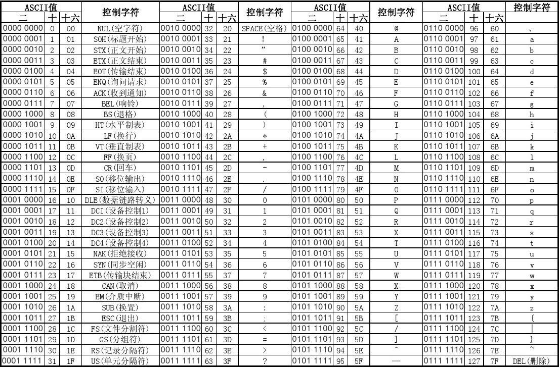

ASC码表:

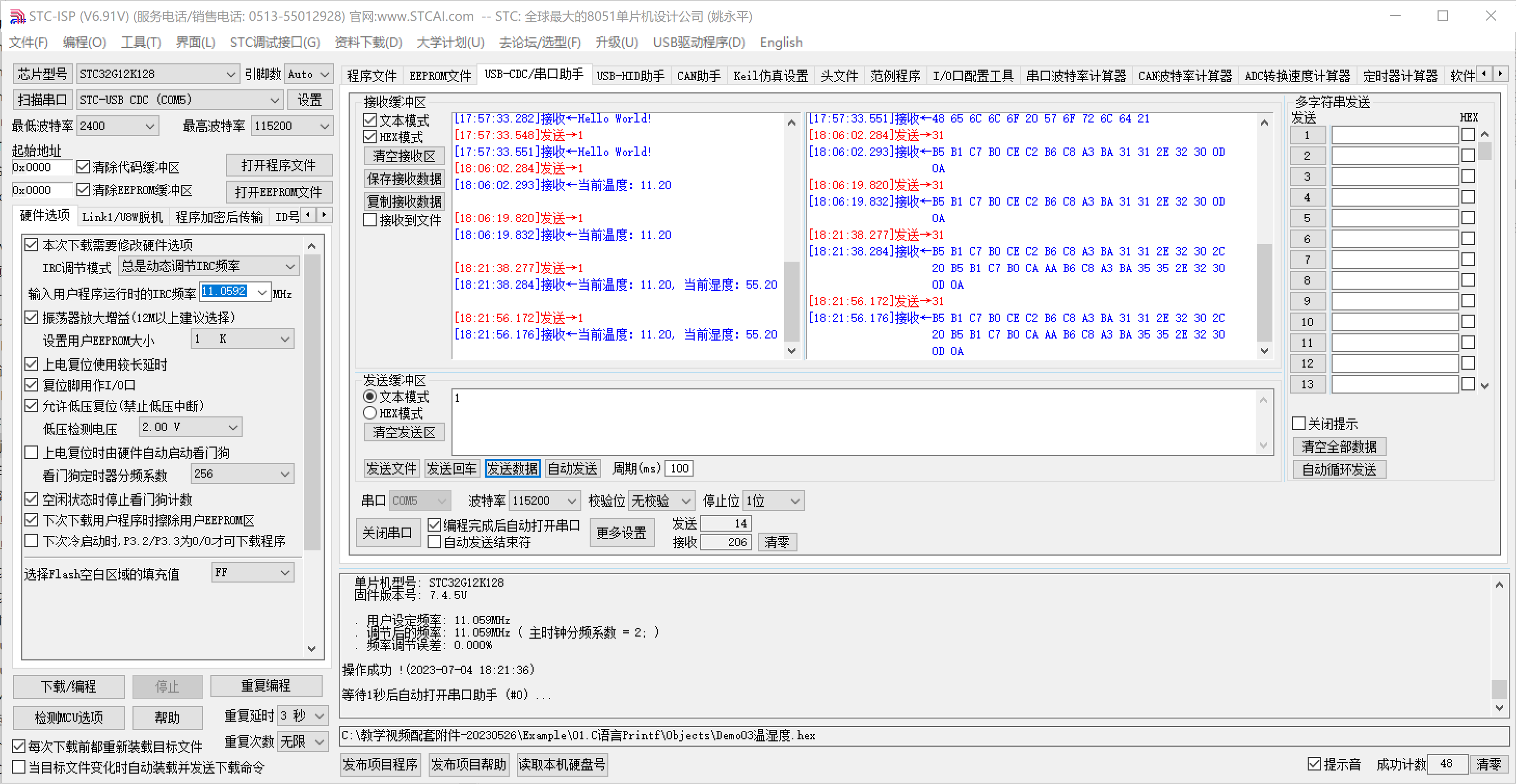

例程01:
#include "COMM/stc.h"                //调用头文件
#include "COMM/usb.h"
char *USER_DEVICEDESC = NULL;
//sbit P40 = P4^0;        //三极管控制引脚
//sbit P60 = P6^0;        //LED控制引脚
//sbit P61 = P6^1;        //LED控制引脚
void sys_init();        //函数声明
void main()                                        //程序开始运行的入口
        sys_init();                                //USB功能+IO口初始化
        usb_init();                                //usb库初始化
        EA = 1;                                        //CPU开放中断,打开总中断。
        while(1)                //死循环
                if( DeviceState != DEVSTATE_CONFIGURED )         //
                        continue;
                if( bUsbOutReady )
                        usb_OUT_done();
                        //printf("%03.3f\r\n",1.12);
                        //printf("%u \r\n",1<<3);
                        printf("Hello World!");
                P40 = 0;        //三极管引脚输出低电平
                P60 = 0;        //led4引脚输出低电平
                P61 = 0;        //led5引脚输出低电平
void sys_init()                //函数定义
    EAXFR = 1; //扩展寄存器(XFR)访问使能
    CKCON = 0; //提高访问XRAM速度
    P3M0 = 0x00;
    P3M1 = 0x00;
    P3M0 &= ~0x03;
    P3M1 |= 0x03;
    //设置USB使用的时钟源
    IRC48MCR = 0x80;    //使能内部48M高速IRC
    while (!(IRC48MCR & 0x01));  //等待时钟稳定
    USBCLK = 0x00;        //使用CDC功能需要使用这两行,HID功能禁用这两行。
    USBCON = 0x90;

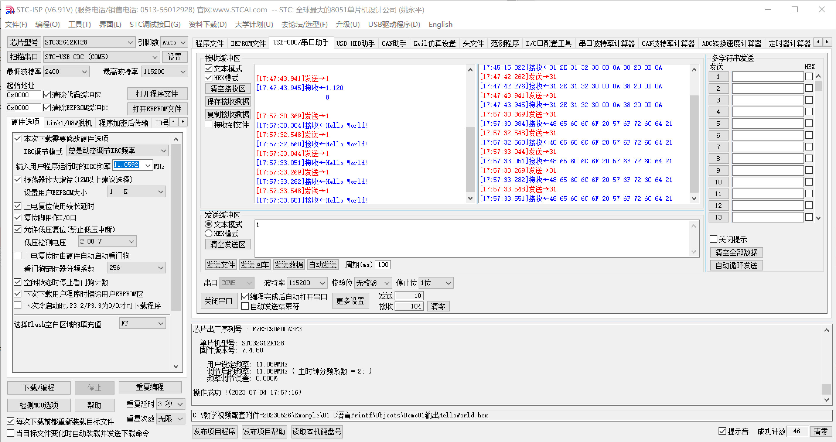

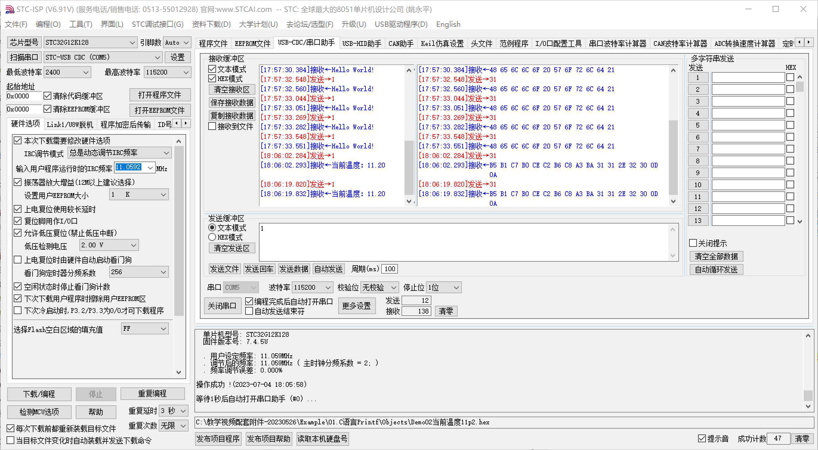

串口打印:
[17:57:30.369]发送→1
[17:57:30.384]接收←Hello World!
[17:57:30.369]发送→31
[17:57:30.384]接收←48 65 6C 6C 6F 20 57 6F 72 6C 64 21

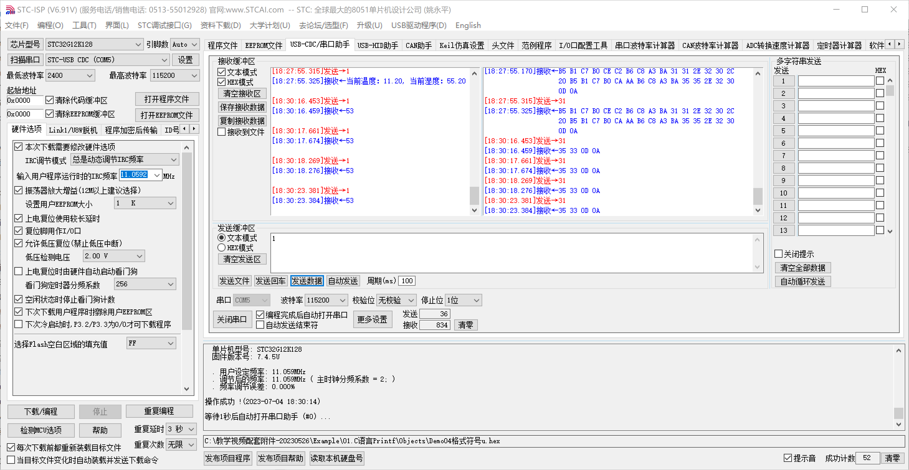

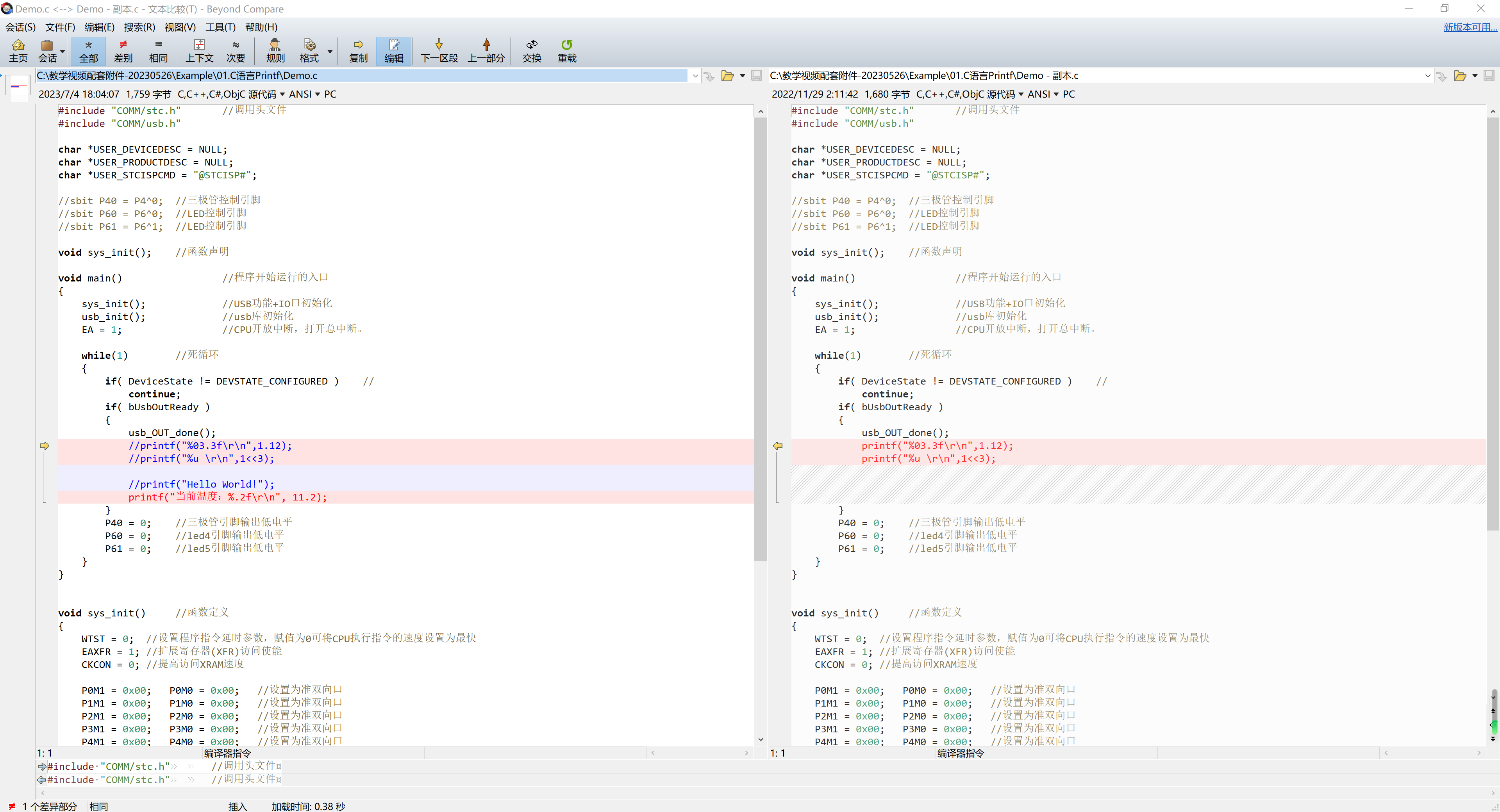

例程02:
        while(1)                //死循环
                        continue;
                if( bUsbOutReady )
                        usb_OUT_done();
                        //printf("Hello World!");
                        printf("当前温度:%.2f\r\n", 11.2);
    P3M0 = 0x00;
    P3M1 = 0x00;
    P3M0 &= ~0x03;
    P3M1 |= 0x03;
    //设置USB使用的时钟源
    USBCON = 0x90;
串口打印:
[18:06:02.284]发送→1
[18:06:02.293]接收←当前温度:11.20
[18:06:02.284]发送→31
[18:06:02.293]接收←B5 B1 C7 B0 CE C2 B6 C8 A3 BA 31 31 2E 32 30 0D
                    0A

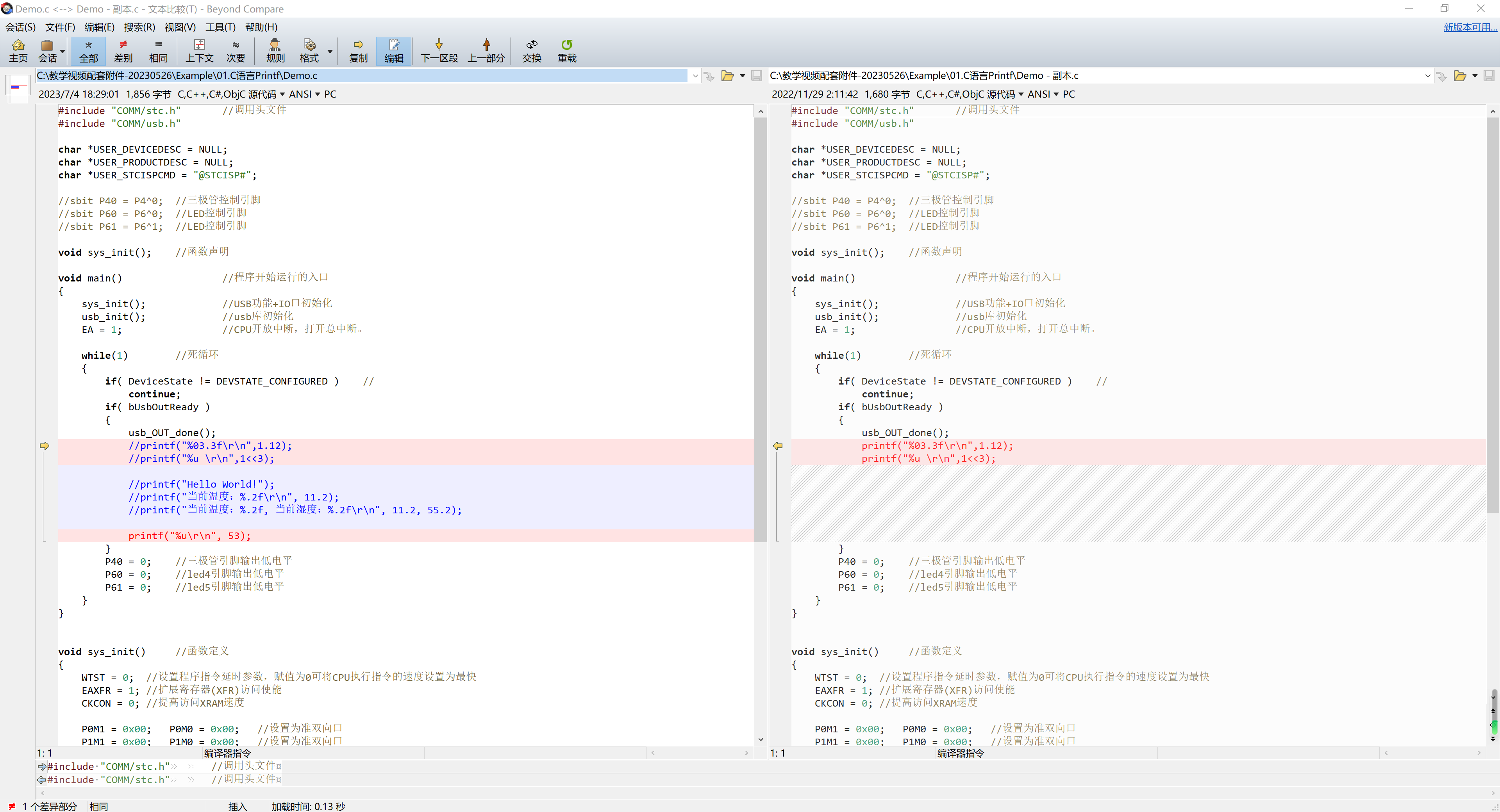

例程04:
        while(1)                //死循环
                        continue;
                if( bUsbOutReady )
                        usb_OUT_done();
                        //printf("当前温度:%.2f\r\n", 11.2);
                        //printf("当前温度:%.2f, 当前湿度:%.2f\r\n", 11.2, 55.2);
                        printf("%u\r\n", 53);
