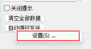

试了一下,好像不是箭头所指的这个时间,请问这个多字符串发送的时候间隔时间是系统默认某个数值还是其他哪里可以设置的?

“自动循环发送”按钮右键点击设置:
设置界面里写入间隔时间:

找到了,谢啦
