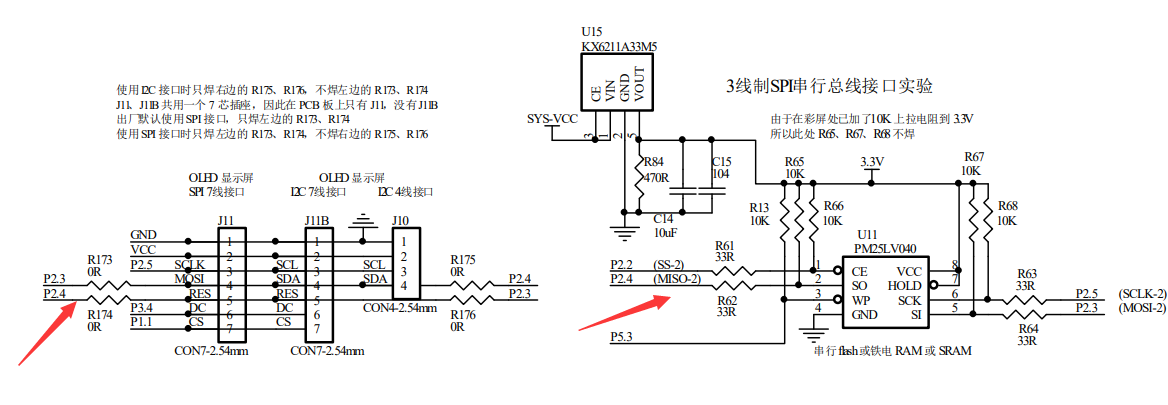

为什么oled12864的RES引脚要设计在MISO脚上
配置成SPIRES还能控制吗
flash和oled12864同时使用不会干扰吗

OLED12864使用SPI控制,只需要MOSI与SCLK信号,没用到MISO,可以将这个脚做IO口控制RES。

flash和oled12864就不能同时使用了啊,聪明的不得了

实验箱主要目的是做各个模块的实验,所有脚位都已经用上了,很多脚还要复用实现不同模块的功能。
所以一些功能难免会产生冲突。
