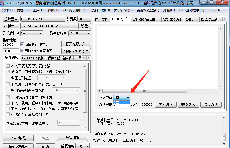

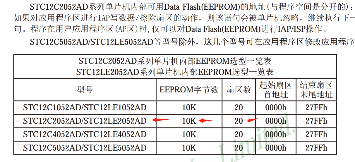

STC12C2052AD的规格书上写10K的EEPROM大小,在STC-ISP软件上面选择写入EEPROM文件时,只能选择写入3-4K的空间?这是什么情况,ISP软件不支持10K写入吗?

STC12C2052AD只有4K的EEPROM,手册描述错误了。

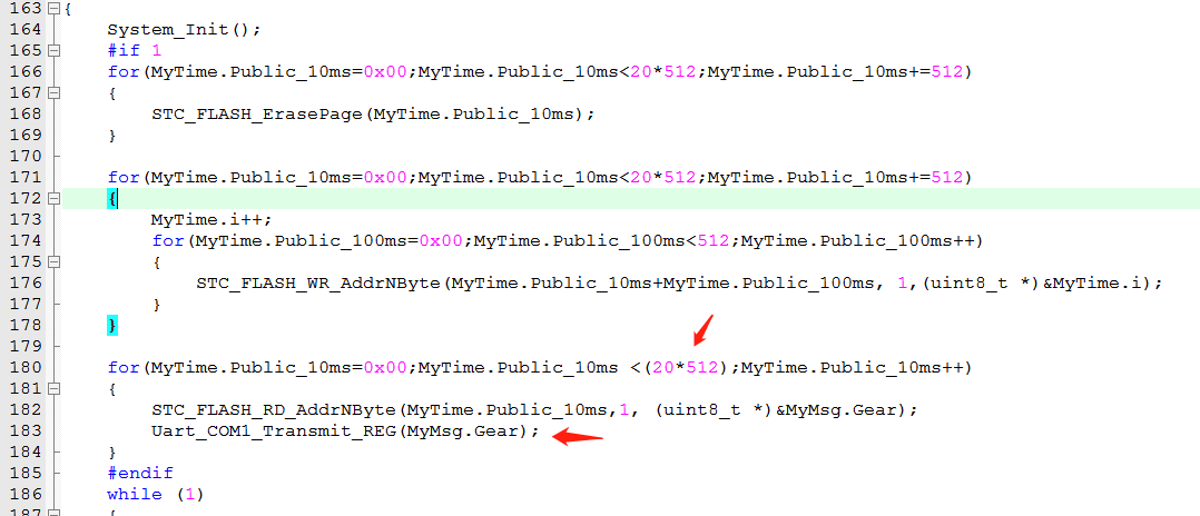

怎么我测试可以打印出来10K的数据来?16进制的14就是20,有20个扇区,每个扇区512个字节。测试程序是在每个扇区,写入扇区标号,写入512次,最后打印全部的EEPROM数据。
