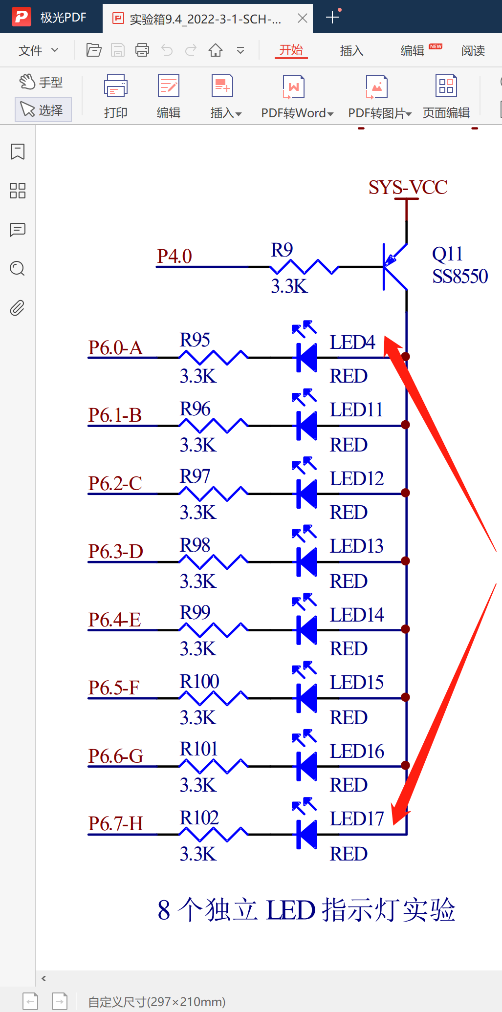

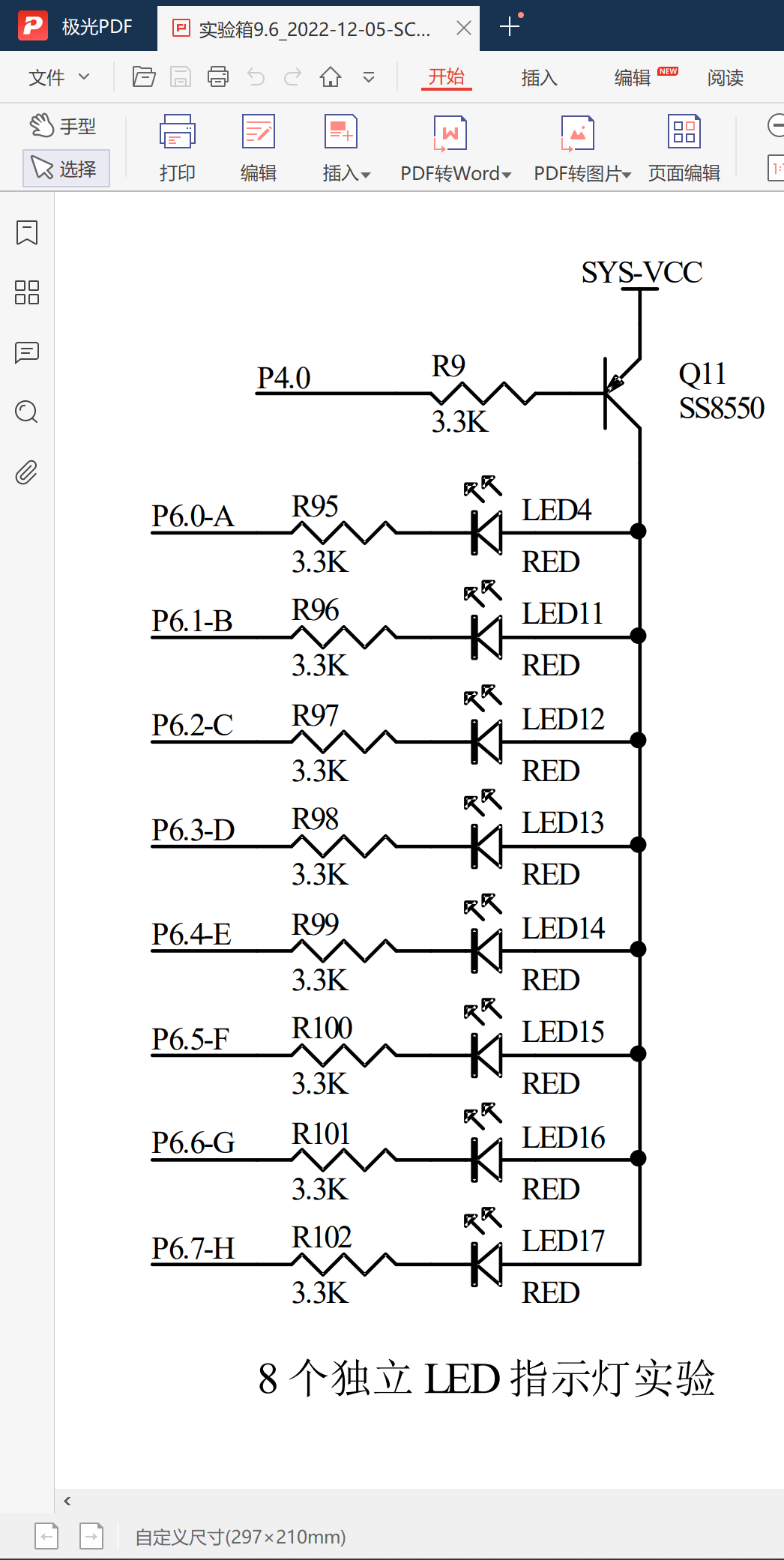

8个跑马灯附近的原理图:
【原理图的LED灯的器件号码LED0-7顺序编号是一个好习惯,不知道STC宏晶的硬件layout工程师有什么特别的理由?!】
也许乱序编号可能有特别的理由!所有的现代高速CPU都是指令乱序执行的!比如:x86/x64/arm64等架构的CPU。
(并且匹配:抢占式的操作系统,比如:win7/win10/Ubuntu22.04等)
V9.4版本
V9.6版本

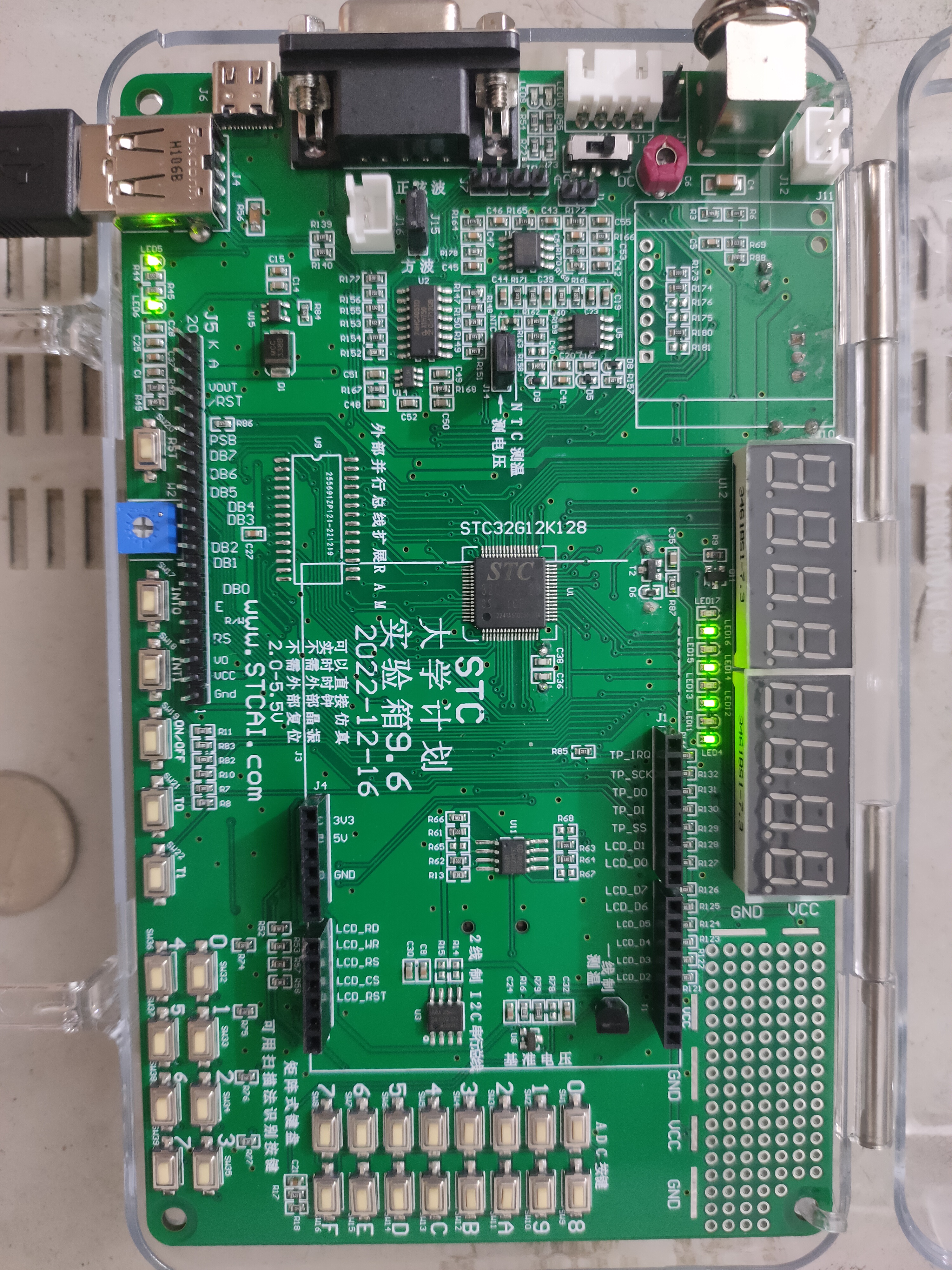

2、点单灯:
sfr P0 = 0X80;
sfr P0M1 = 0X93;
sfr P0M0 = 0X94;
sfr P4 = 0XC0;  //初始化P4组GPIO引脚为GPIO功能
sfr P4M1 = 0XB3;
sfr P4M0 = 0XB4;
sfr P6 = 0XE8;  //初始化P6组GPIO引脚为GPIO功能
//sfr P6M1 = 0XC8;
sfr P6M1 = 0XCB;
sfr P6M0 = 0XCC;
sbit P40 = P4^0;  //三极管控制引脚
sbit P60 = P6^0;  //LED控制引脚
void main()
        //P0M0 = 0X00;
        //P0M1 = 0X00;
        P4M1 = 0X00;
        P4M0 = 0X00;
        P6M1 = 0X00;
        P6M0 = 0X00;
        while(1)
                //P0++;
                P40 = 0;  //三极管引脚输出低电平
                P60 = 0;  //led0引脚输出低电平

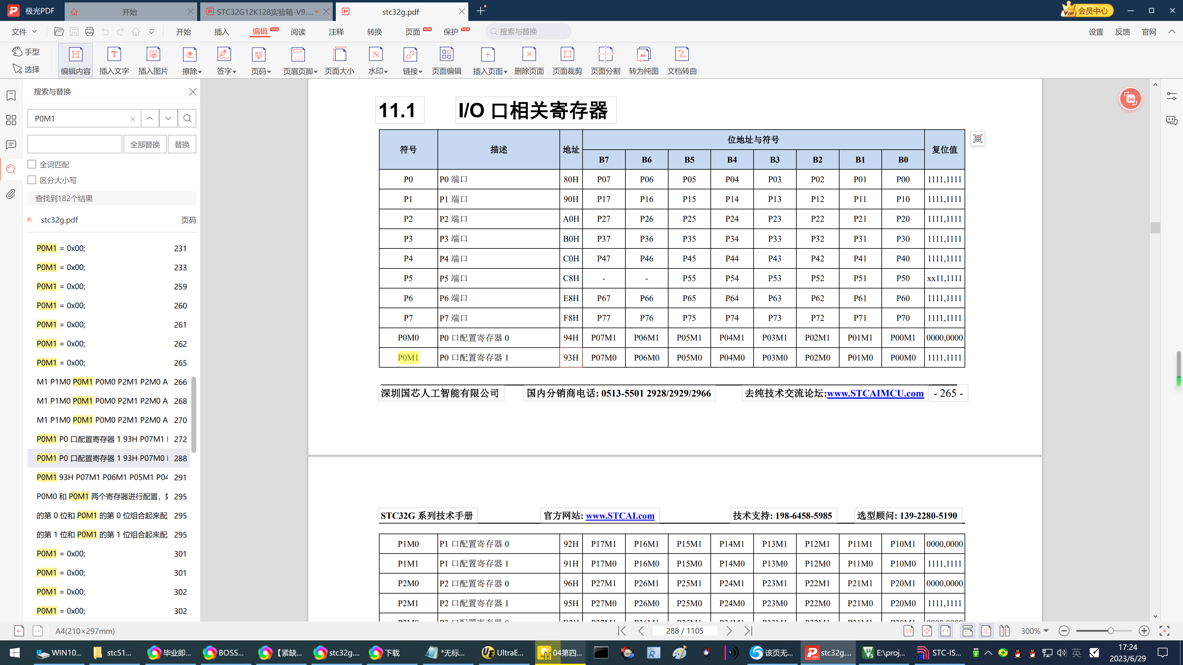

6、Keil V5.6的安装步骤:
先使用stc-isp-v6.91V.exe下载STC32G的DATASHEET:
资料下载←用户手册→STC32G系列用户手册
stc32g.pdf【加密了,不能复制!神奇呀!】
5 编译、仿真开发环境的建立与 ISP 下载
