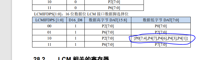

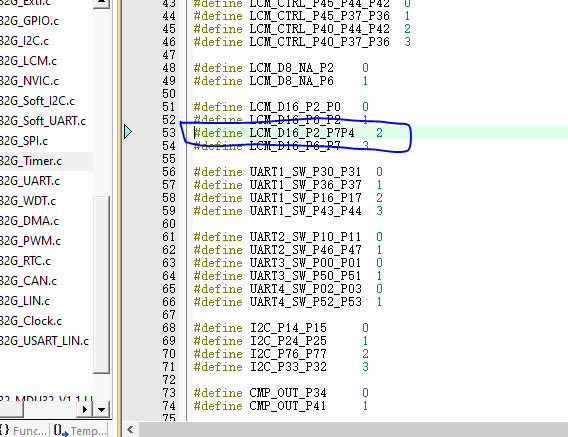

做管脚配置软件发现的,如图所示,是库函数的LCM_D16_P2_P7P4应该改成LCM_D16_P2_P0P4还是手册错误

是“LCM_D16_P2_P0P4”,定义笔误,后续修改。
