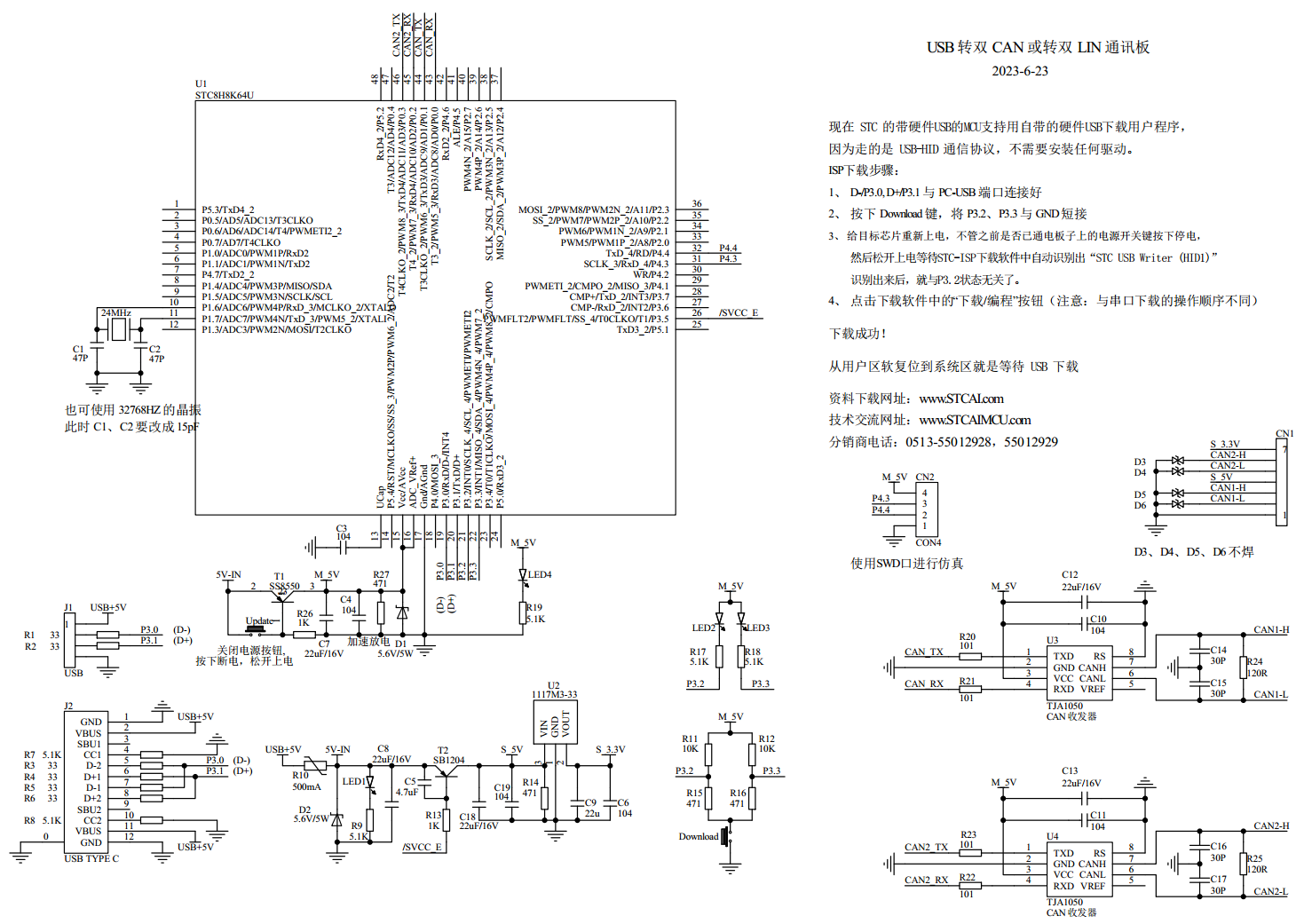

发表于 2023-7-2 23:00:29 | 显示全部楼层 |阅读模式
USB转2组CAN参考线路,32G12K128, 32F12K54
下图的MCU,实际使用     32G12K128 或 32F12K54

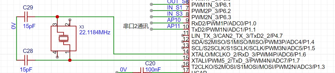

发表于 2023-11-19 14:42:47 | 显示全部楼层
24MHz的晶振用47pf,32768Khz的晶振用15pf,这个是怎么来的,官方大佬能否说说
最近我自己做了一块板,也是涉及到CAN模块通讯,我用的是22.1184Mhz晶振,抄的是15pf电容
2005年 STC89C52RC 外部晶振用 47pF推荐到现在 1995年,RTC-32768 外部晶振用 15pF/20pF 推荐到现在 建议你还是问晶振厂家,他们推荐用啥,你就先用着, 他们的晶振配他们推荐的电容  详情 回复 发表于 2023-11-19 14:49

 楼主| 发表于 2023-11-19 14:49:20 | 显示全部楼层
最近我自己做了一块板,也是 ...
他们的晶振配他们推荐的电容

发表于 2023-12-6 18:10:39 | 显示全部楼层
最近我自己做了一块板,也是 ...
查看使用晶体的负载电容,再查看芯片引脚的等效电容,再算出负载电容。
参考网上的这篇文章:
https://blog.csdn.net/weixin_43869518/article/details/124648865
