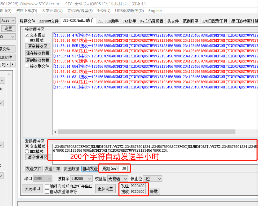

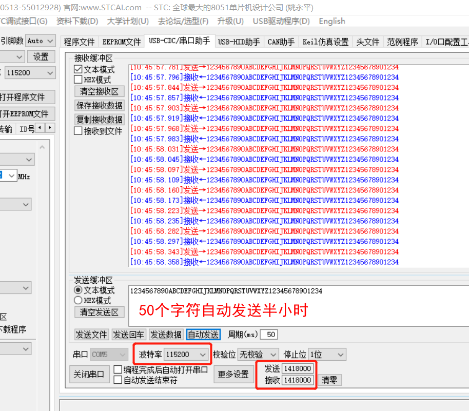

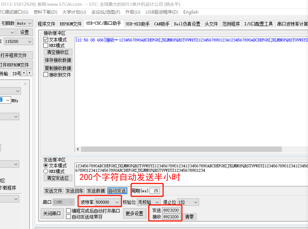

刚才花了几个半小时用 STC-ISP V6.91V 的串口助手测试
开天斧STH8H8K64U 【USB-CDC虚拟串口/就是串口】,
【P3.0/D-, P3.1/D+】直接跟电脑USB-CDC数据收发,
后来依次提高发送字符数,自动发送间隔,波特率,最后感觉这数据稳定的像魔鬼,
其实最后这个500000波特率很少有场合用到的,115200就算日常使用最高的了,
这个完全可以:不用外部晶振
不用USB转TTL的芯片
就是论坛这个发帖验证码搞不懂什么问题,明明输入对的也打√了,但点参与/回复主题又却老提示验证码错误
