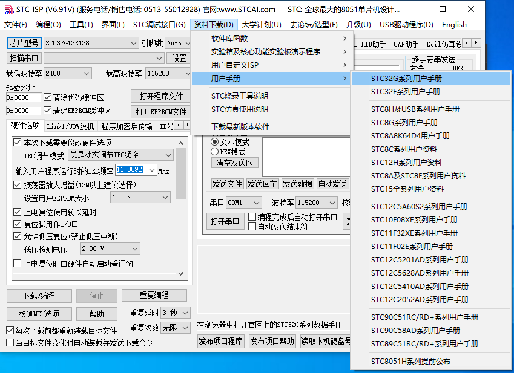

3、Keil V5.6的安装步骤:
先使用stc-isp-v6.91V.exe下载STC32G的DATASHEET:
资料下载←用户手册→STC32G系列用户手册
stc32g.pdf【加密了,不能复制!神奇呀!】

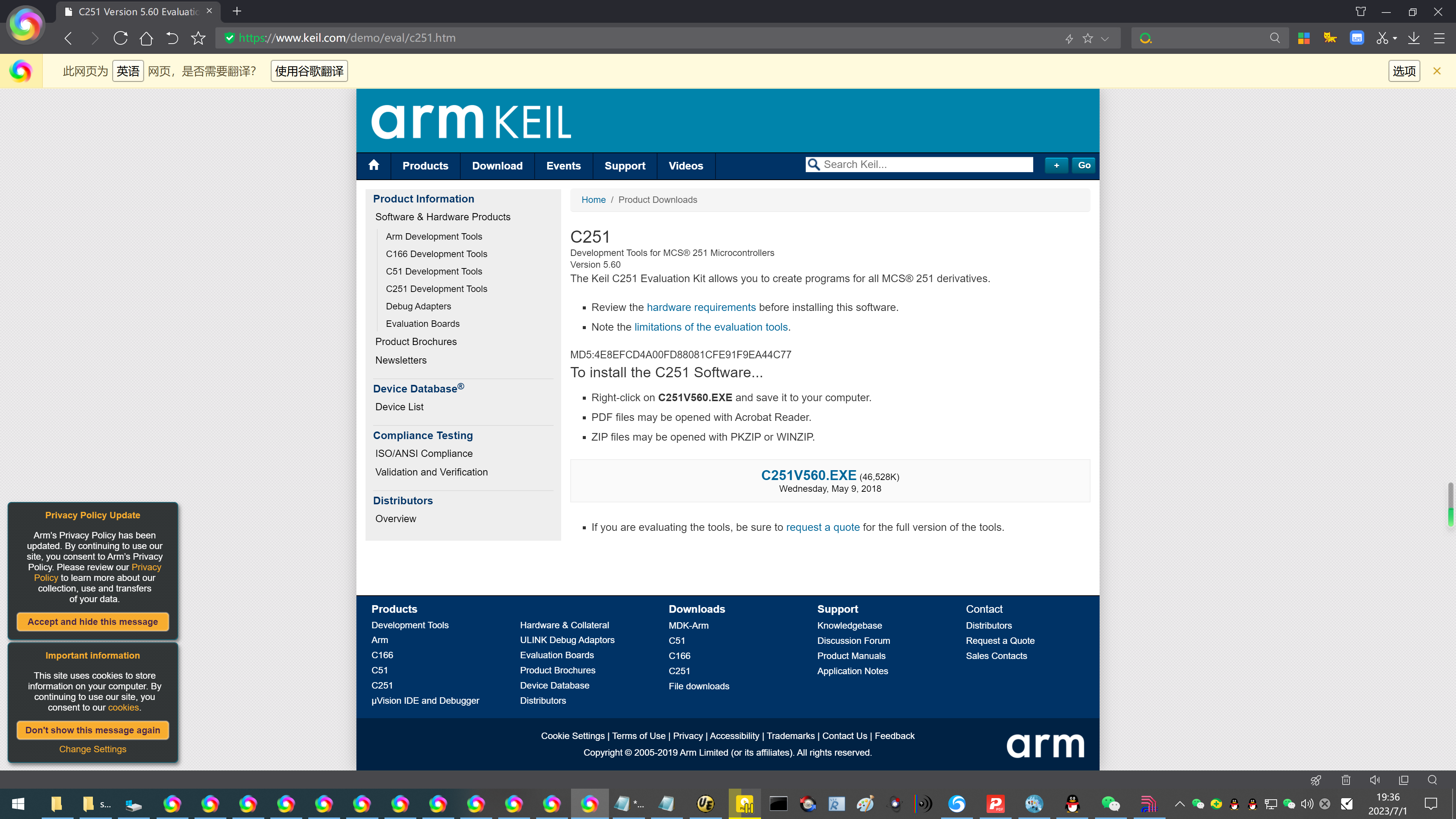

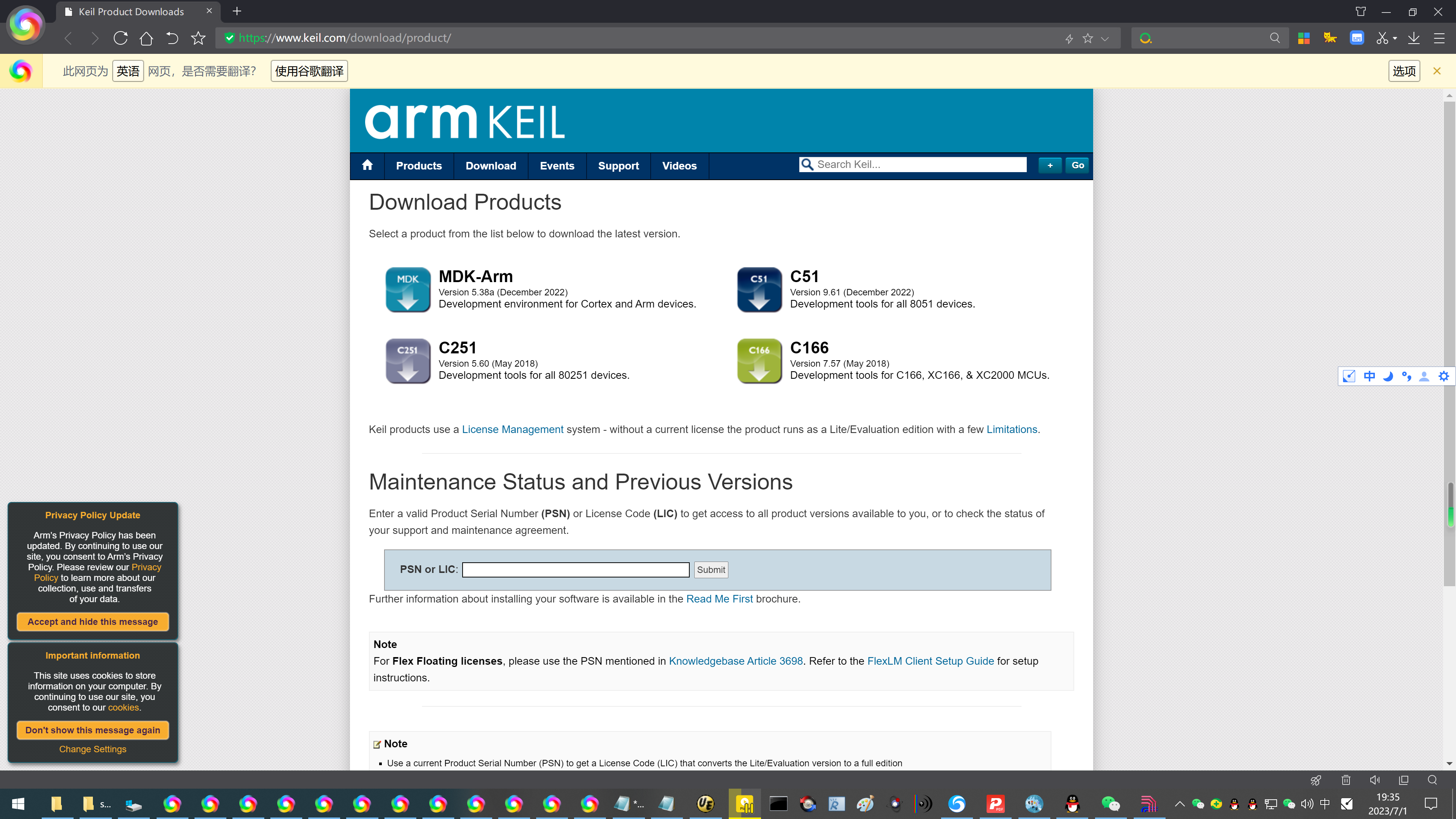

首先登录 Keil 官网,下载最新版的 C251 安装包,下载链接如下:
Keil Product Downloads
https://www.keil.com/download/product/
信息随便填写,点确定后进入下载页面进行下载。
双击下载的安装包开始安装, 点击“Next”:
C251
Version 5.60 (May 2018)
Development tools for all 80251 devices.
https://www.keil.com/fid/bdasrow ... s/eval/c251v560.exe
C251V560.EXE (46,528K)
Wednesday, May 9, 2018
