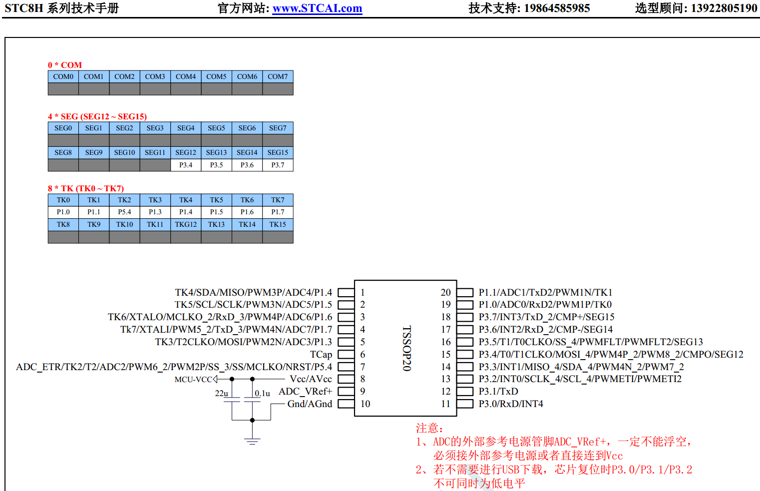

请教下关于STC8H4K64TL-45i-TSSOP20封装是否无法使用LED驱动器驱动数码管?
118
118
发表于 2023-6-30 20:11:08 | 显示全部楼层 |阅读模式
上图为STC8H4K64TL-45I-TSSOP20封装的说明,SEG有4个引脚,但是COM没有,是不是就不支持驱动LED数码管?
25474
发表于 2023-6-30 20:29:41 | 显示全部楼层
可以,每个I/O 都有 20mA的能力,只是没有80mA的 I/O而已
118
118
 楼主| 发表于 2023-6-30 20:43:27 | 显示全部楼层
我意思想用内部的LED驱动器驱动数码管,看手册,如一楼,LED驱动器只有四个SEG,无其他驱动引脚了
25474
发表于 2023-7-1 07:51:52 | 显示全部楼层
要硬件帮软件自动实现,
80mA大电流硬件自动刷新LED数码管,
只有 STC8H4K64TL-45I-LQFP32, 才有大电流的 80mA COMx I/O 口
只有 STC8H4K64TL-45I-LQFP48, 才有大电流的
80mA COMx I/O 口
STC8H4K64TL-45I-TSSOP20,      无大电流的
80mA COMx I/O 口
118
118
 楼主| 发表于 2023-7-1 10:40:18 | 显示全部楼层
神*** 发表于 2023-7-1 07:51
要硬件帮软件自动实现,
只有 STC8H4K64TL-45I-LQFP32, 才有大电流的 8 ...
这句“STC8H4K64TL-45I-TSSOP20,      无大电流的 80mA COMx I/O 口”
是不是可以理解成,TSSOP20无COMx I/O口,所以,无法使用LED驱动器来帮软件自动实现刷新数码管。
只能通过软件方式,即LED驱动器在TSSOP20中没有实际用处?
25474
发表于 2023-7-1 14:56:22 | 显示全部楼层
本来就是这个意思,特别提醒了,无 COMx
118
118
 楼主| 发表于 2023-7-2 10:16:28 | 显示全部楼层
感谢
