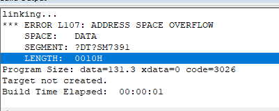

STC8H1K28 报容量超了 怎么解决
21
21
发表于 2023-6-30 16:30:06 | 显示全部楼层 |阅读模式
容量不是28K吗    为啥会报错呢  求怎么解决  谢谢

发表于 2023-6-30 16:41:29 | 显示全部楼层
定义变量前面加个xdata,例如u8 buff[20]; 写成u8 xdata buff[20]

发表于 2023-6-30 16:51:37 | 显示全部楼层
就是没明白  是那个啥子容量超了

发表于 2023-6-30 16:51:57 | 显示全部楼层
设置一下就可以了

发表于 2023-6-30 16:53:26 | 显示全部楼层
che*** 发表于 2023-6-30 16:51
设置一下就可以了
可以了  谢谢  这个设置的功能是什么呢

发表于 2023-6-30 16:58:37 | 显示全部楼层
冰*** 发表于 2023-6-30 16:53
可以了  谢谢  这个设置的功能是什么呢
把大部分的data存储到了XDATA中(外部RAM)

发表于 2023-6-30 18:06:07 | 显示全部楼层
data和idata对应的是片内256B RAM,而xdata对应的是1kiB的片上外扩RAM
28指程序存储器code区域的大小为28kiB

发表于 2023-12-10 12:02:21 | 显示全部楼层
这个报错不是程序空间不够,是SRAM不够,跟28K没关系。片内SRAM有1K,你这才用了131,你的Xdata都没用上,把变量存到Xdata里去就没事了
