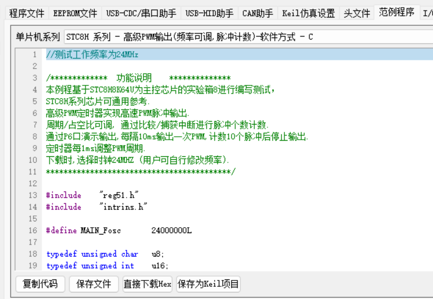

您好!请教一下,我看咱们的官方例程有一个高级PWM输出(频率可调,脉冲计数)的例程,例程用了单脉冲输出模式,但RCR寄存器是一个8位的寄存器,单次最大只能发送255个脉冲,我想发送更多的脉冲应该怎样做呢?有没有相应的例程呀。
我看论坛有一个步进电机驱动相关的程序,但这个例程好像频率不适合太快。我想最高发送200KHZ的脉冲频率。
谢谢!

发送超过255个脉冲的话可用软件方式在中断里计数:
