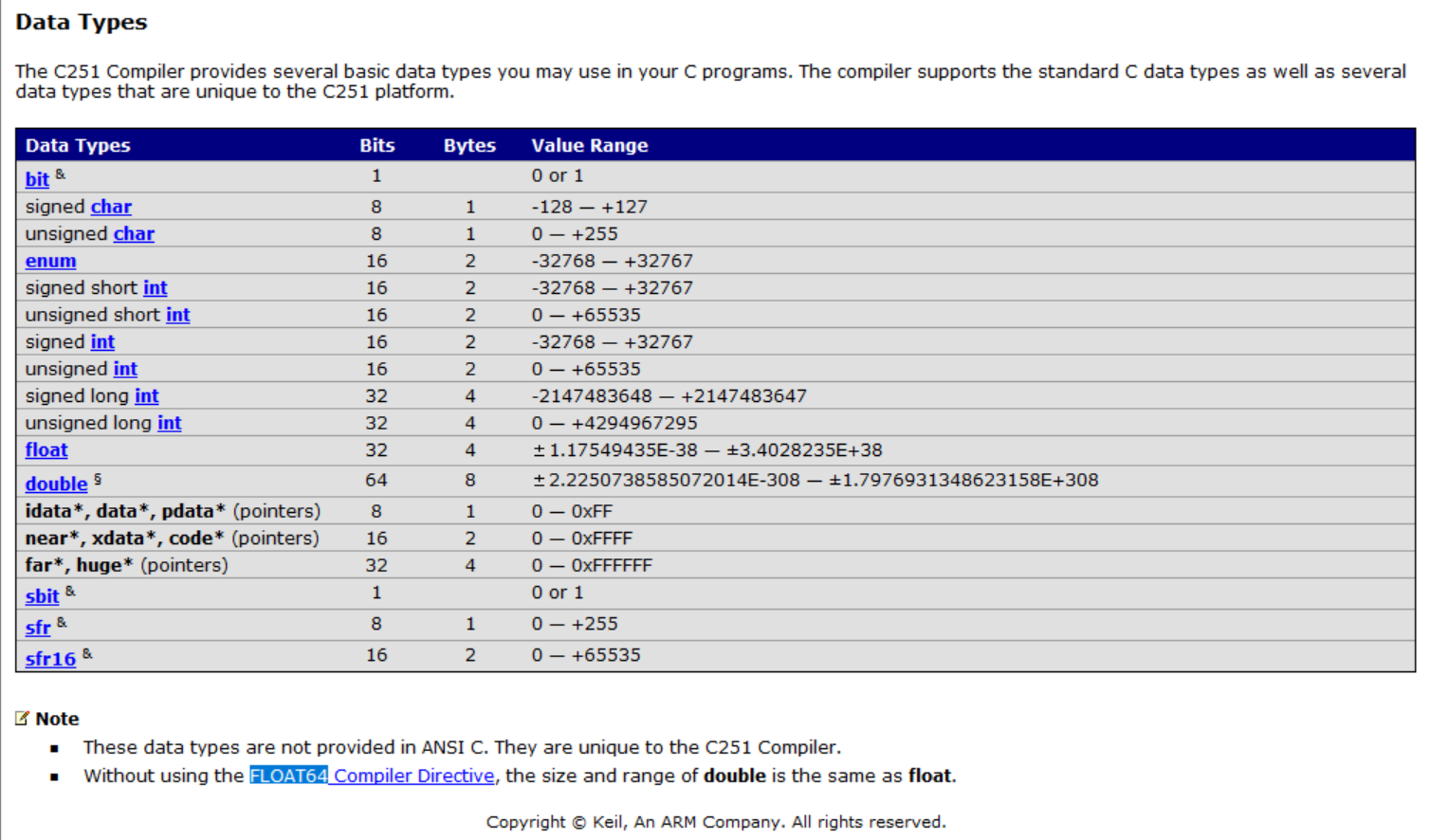

想要使用64位变量,需要在程序文件里面添加申明:#pragma float64
然后就可以使用64位变量

整型没有64位。这个申明是将浮点型double区分于float的,也就是所谓的64位浮点型,double虽然是64位,但是不能用于整型的一些计算,比如移位超过32位,也不能直接将超过long范围的整数直接赋值给double,比如12345678911。想要赋值12345678911,只能先赋值一个浮点变量a为123456789.11,然后再将a*100的值赋给double变量b才行。单片机没有浮点计算单元的话,最好不要使用浮点型,有点慢。仿真时感觉不到,但实际应用感觉就明显了。大气压测量芯片BMP280给的转换公式能够帮助初学者很好地理解单片机的数据类型以及应用,可以参考一下。
