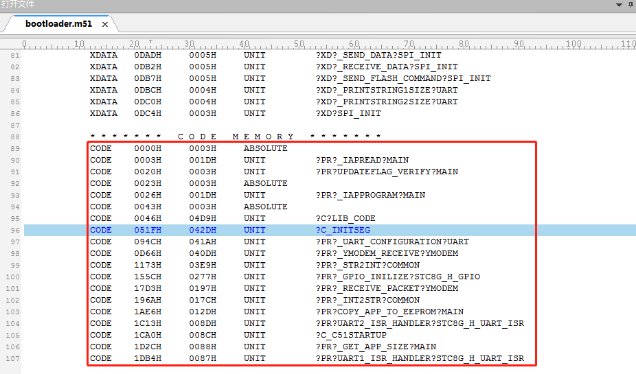

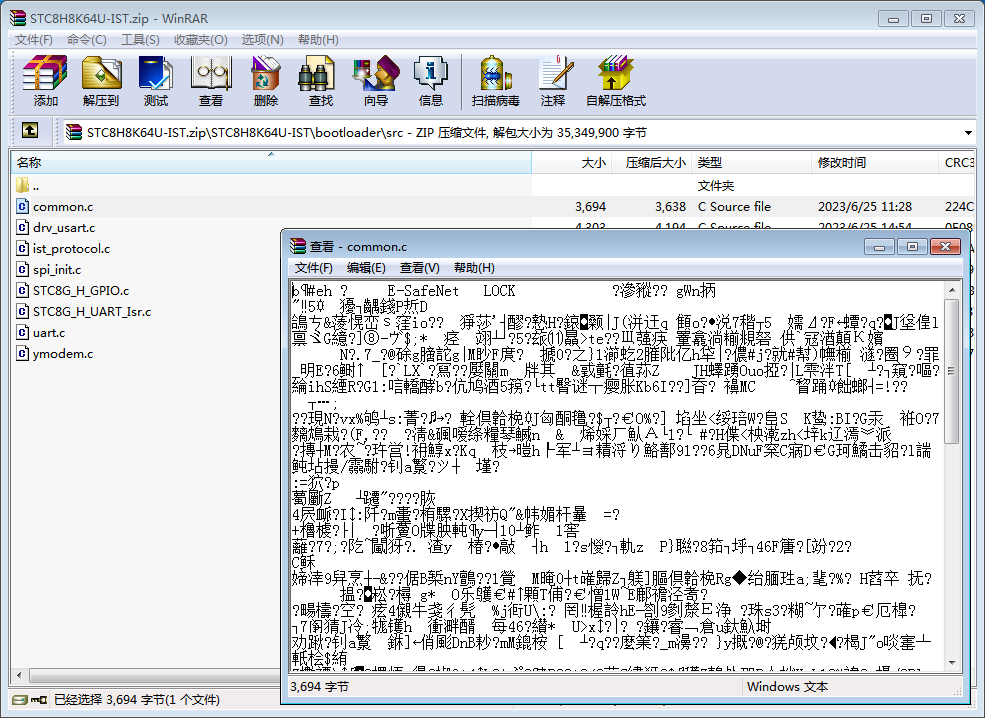

 楼主| 发表于 2023-7-3 09:42:01 | 显示全部楼层
che*** 发表于 2023-7-3 09:31
外部代码的设置,都是默认的,我把整个包都放上去了
bootloader文件夹是启动程序,外面的是我放在外部flash的程序
首先,你发出来的压缩包中所有源代码全部是乱码 其次我看了一下你bootloader项目中的M51文件 bootloader里面的代码根本不是从0x500开始,你将这段代码放 到EEPROM/ROM的0x500地址,代码绝对是无法正常执行的  详情 回复 发表于 2023-7-3 10:38

发表于 2023-7-3 10:38:04 | 显示全部楼层

 楼主| 发表于 2023-7-3 10:58:14 | 显示全部楼层
che*** 发表于 2023-7-3 10:50
这个地址是bootlader跳转到应用程序的地址吗,在哪里修改的
代码乱码没办法,我想起了这是公司电脑,发不出去的

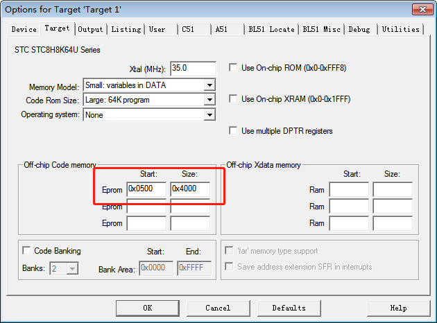

建议bootloader项目做如下设置 但要注意bootloader中不要使用任何中断,否则无法实现你的需求  详情 回复 发表于 2023-7-3 11:08

发表于 2023-7-3 11:08:37 | 显示全部楼层
建议bootloader项目做如下设置

 楼主| 发表于 2023-7-3 11:25:35 | 显示全部楼层
zh*** 发表于 2023-7-3 11:08
建议bootloader项目做如下设置
为什么是0x0500,我应用程序的地址是0x5000开始,还有个疑问是为什么是设置bootloader程序,不是应该改应用程序设置吗

 楼主| 发表于 2023-7-4 17:17:55 | 显示全部楼层
建议bootloader项目做如下设置
好了好了,感谢大哥指点,我太笨了领悟迟钝
