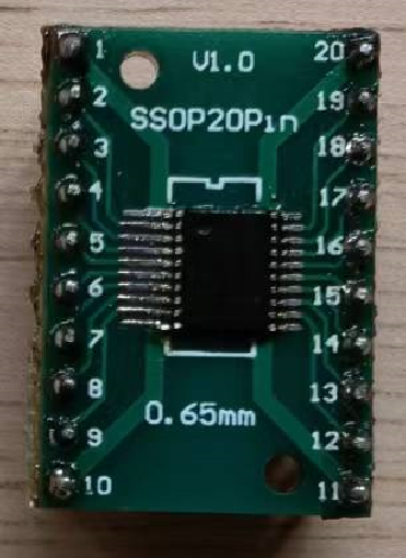

求助,我的芯片是不是焊坏了
41
1210
1210
发表于 2023-6-29 15:16:35 | 显示全部楼层 |阅读模式
芯片的左上角是小圆点。
第一个问题:芯片的引脚顺序正确不?10脚是GND?
第二个问题:18,19,20之间的电阻为零,是否焊坏了。
电烙铁手工+放大镜焊的,实在不好焊。

发表于 2023-6-29 17:12:04 | 显示全部楼层
我也有同样的一个转接板。
你是用什么的芯片?
第一个问题:芯片的引脚顺序正确应该没问题。
第二个问题:18,19,20之间的电阻为零,你检查一下,是不是有焊锡留在下面?

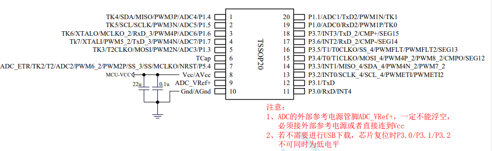

发表于 2023-6-29 17:31:22 | 显示全部楼层
以上是STC8H4K64TL-45I-TSSOP20管脚图,请您参考

 楼主| 发表于 2023-6-29 18:26:47 | 显示全部楼层
angm*** 发表于 2023-6-29 17:12
我也有同样的一个转接板。
你好,芯片与您的是同型号的。
芯片下面实在是无法看啊。
您用的什么清洗PCB板的?

 楼主| 发表于 2023-6-29 18:30:20 | 显示全部楼层
谢谢,这个我已经看过了。
过去一直买的成品板,没有自己焊接过。所以提担心把芯片的方向搞错了。

 楼主| 发表于 2023-6-29 18:34:55 | 显示全部楼层
我也有同样的一个转接板。
您用的是烙铁焊的不?
焊接的很漂亮!

发表于 2023-6-29 20:35:17 | 显示全部楼层
崇庆*** 发表于 2023-6-29 18:26
你好,芯片与您的是同型号的。
芯片下面实在是无法看啊。
没有清洗PCB板
我是用免洗焊锡膏。

发表于 2023-6-29 20:36:52 | 显示全部楼层
崇庆*** 发表于 2023-6-29 18:34
您用的是烙铁焊的不?
焊接的很漂亮!
焊接的还行。
我是用调温恒温电烙铁焊台。
