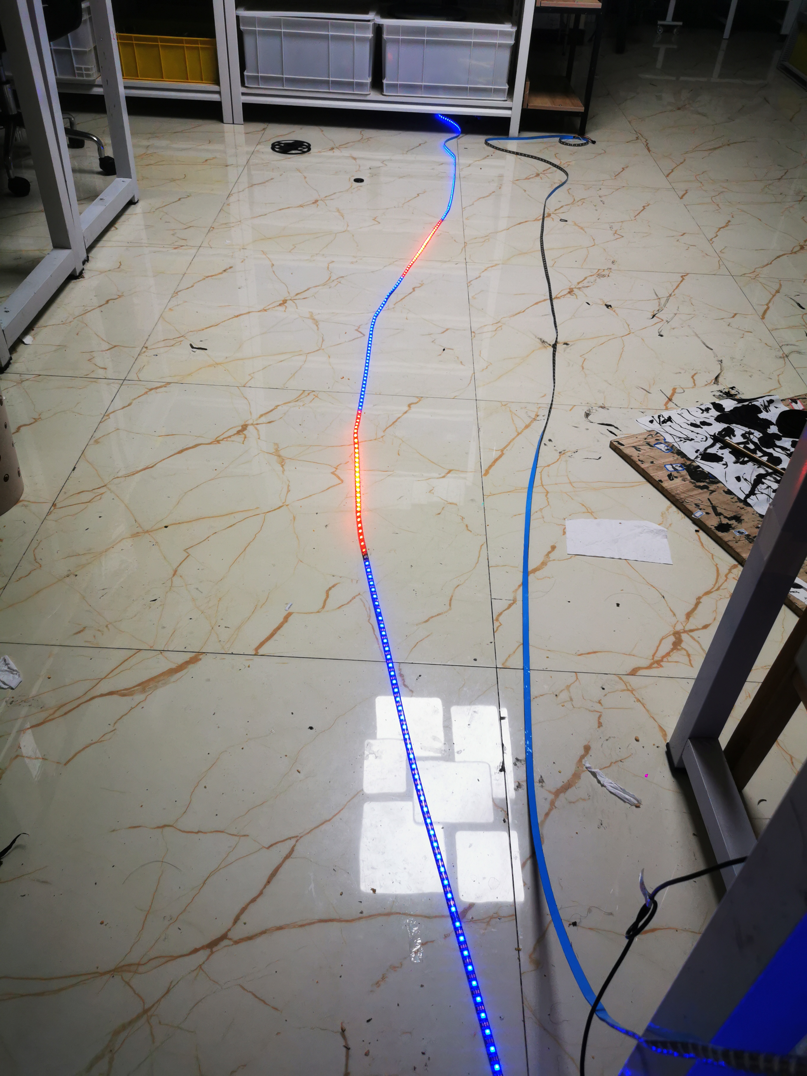

驱动灯带会有个问题,必须软件复位一次,灯带颜色效果才正常。
如果直接上电,灯带颜色会出现异常;动态效果正常;
如图1,就是直接上电效果,红色动态灯珠颜色不正常,背景蓝色正常的。
如果上电后软件复位一次,就图2这样就完全正常了。

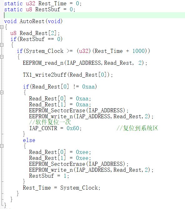

。以下的软件复位的代码,
