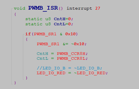

设置了PWM8为输入捕获,但是不能进中断,请问哪个步骤设置错了嘛

PWM寄存器都是扩展寄存器,在程序初始化位置通过 EAXSFR(); 开启扩展寄存器访问使能后就不要再关闭了。
将程序里所有的 EAXRAM(); 指令都删除掉。

感谢大佬,删掉EAXRAM(); 就正常进入退出中断了,我看例程EAXSFR(); 和 EAXRAM(); 都是成对出现的,确实想不到会是这个原因
