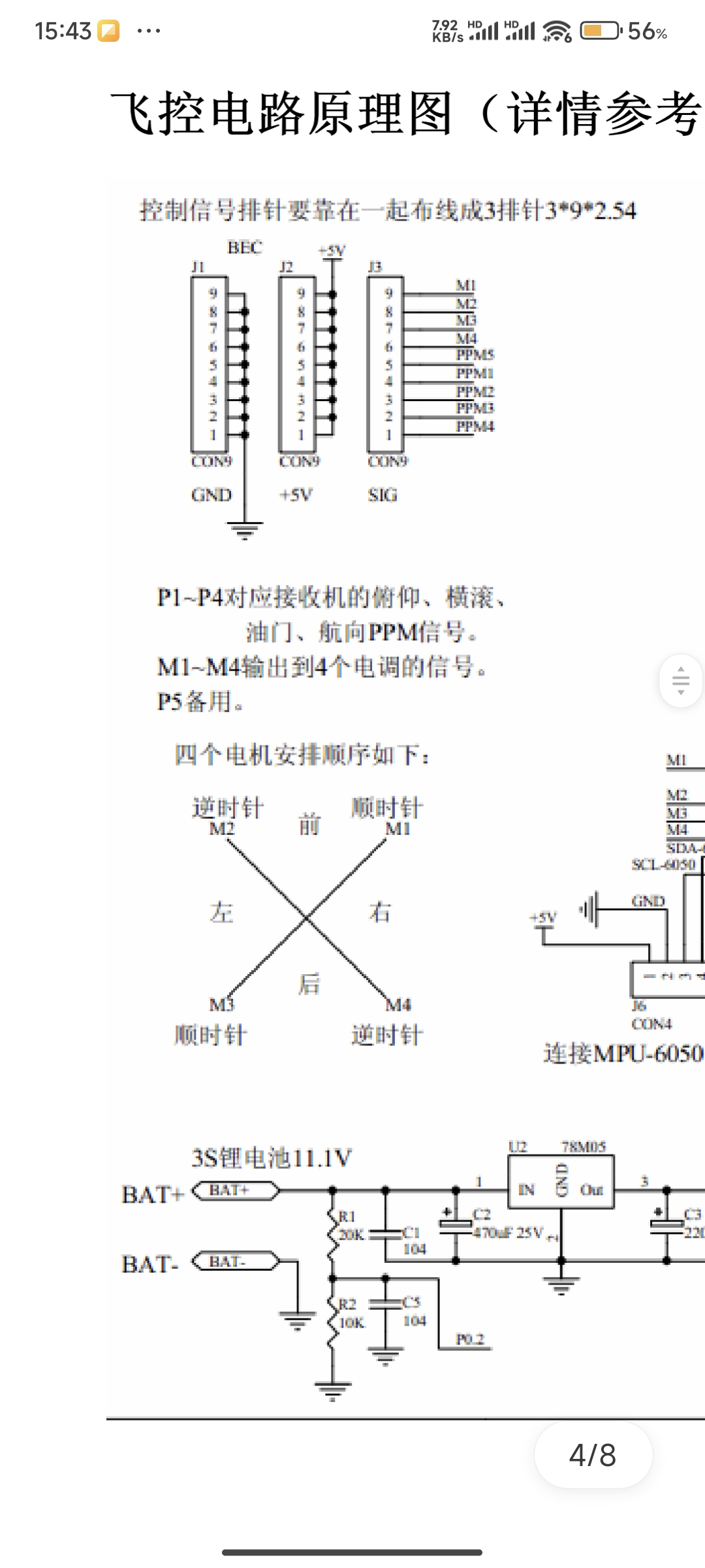

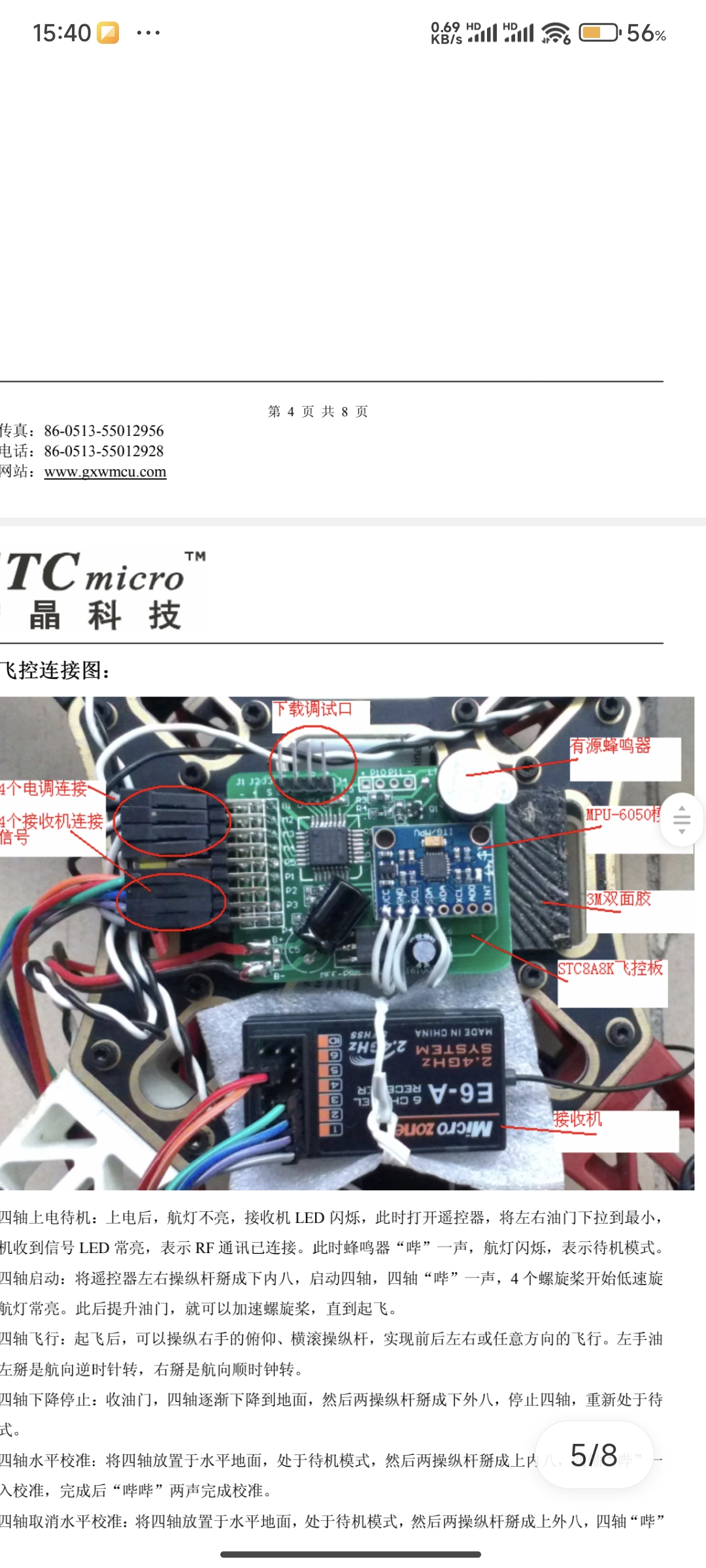

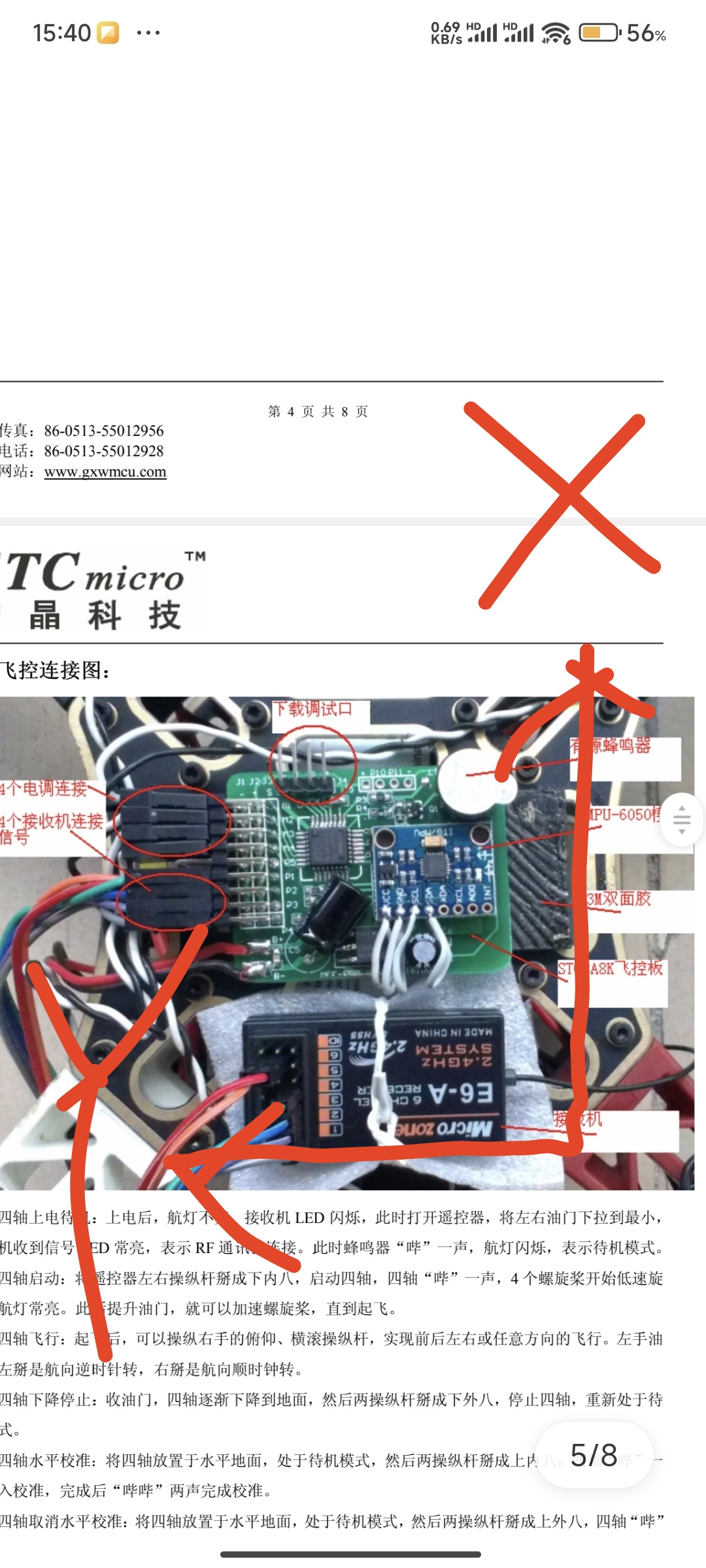

梁工您好,最近我在制作您的-STC8A8K16S4A12飞控。安装时有一个问题,陀螺仪的摆放也有方向要求吧?您看我画的图对么
Screenshot_2024-05-29-15-43-48-426_com.tencent.mt.jpg Screenshot_2024-05-29-15-40-17-459_com.tencent.mt.jpg Screenshot_2024-05-29-15-40-04-816_com.tencent.mt.jpg IMG_20240529_154215.jpg IMG_20240529_154340.jpg
对的  详情 回复 发表于 2024-5-30 17:03

 楼主| 发表于 2024-5-30 17:03:57 | 显示全部楼层
qingfen*** 发表于 2024-5-30 14:33
梁工您好,最近我在制作您的-STC8A8K16S4A12飞控。安装时有一个问题,陀螺仪的摆放也有方向要求吧?您看我 ...
对的
