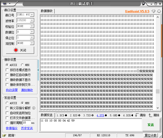

进入Keil仿真,按F5全速运行,满窗口的‘1‘,无任何问题。于是点击“停止”,程序停止在putchar函数上。问题来了-------
这时只要再按F5运行,输出就会变成这样
再停止,然后按F5全速运行,输出又正常了!
仿真调试的“停止”按钮就像一个乒乓开关一样,决定着我程序的输出是否正确这在仿真调试modbus时可把我害惨了!

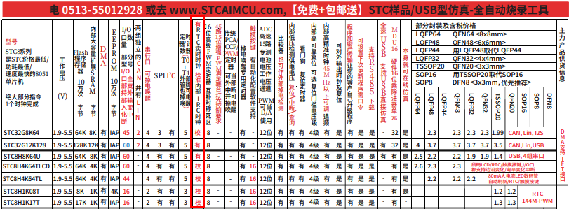

另外顺便请教一下版主,STC8H4K64TL型号内部有没有集成RTC?还是只有STC8H4K64TLR这个型号才有RTC?
38
537
3587
3587
发表于 2023-6-29 14:10:53 | 显示全部楼层
STC8H4K64TL有RTC
