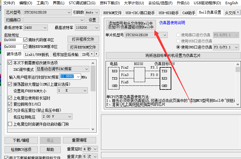

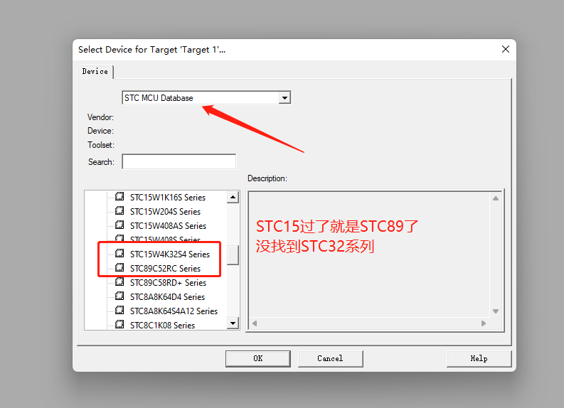

通过stc-isp-15xx-v6.91V版本,往Kell5中添加了STC型号,但是找MCU的时候,没有STC32系列,请问是哪里没弄对,还是不支持Kell5?
求指点

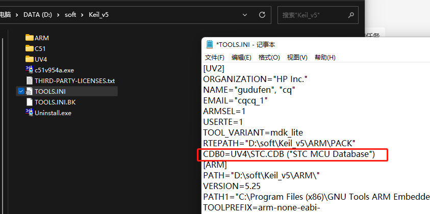

有没有知道解决方法的大佬指点下,因为可电脑上的Keil5编译ST89c51和STM32都可以,就是这个STC32找不到芯片,暂时不想重装软件,Keil装起来太麻烦了,
我想办法整了半天,还是没能弄起,TOOLS.INI文件也进去看了,STC.bcd文件也是新的,说明stc-isp-15xx-v6.91V上面的更新芯片步骤应该是没问题,那问题到底在哪里呢

你的keil目录里面没有安装C251
必须要手动安装Keil的C251才可以
参考STC32G系列数据手册的第5章

感谢zhp版主,安装C251后,问题解决!
