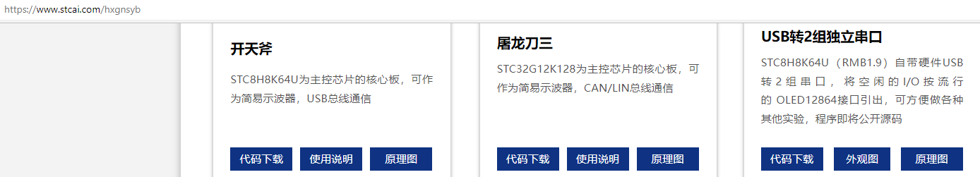

发表于 2022-12-10 13:56:13 | 显示全部楼层
把你原理图的 PDF 发上来,屠龙刀测试程序无任何问题
深圳国芯人工智能有限公司-核心功能实验板 (stcai.com)
