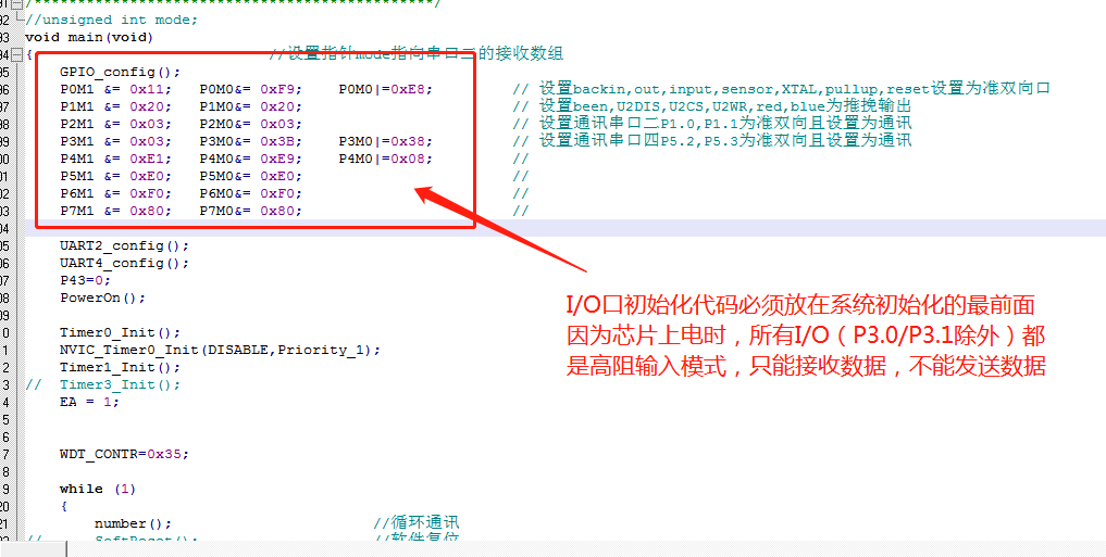

我今天早上发现一个一直存在的问题,就是开机自检的时候,我发数据,软件对话框本来应该出现发送数据的文字,但是每次只有在开机自检完之后才会突然跳出来。
但是开机自检完之后,发送指令自检,他就能正常在自检中接收数据。
会不会是自检的时候接收数据的引脚变成高阻了。
自检:24010A030100020D1310
麻烦了。

是这样吗

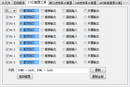

是的。建议用下载软件中的下面这个工具自动生成的代码可能更直接一点
