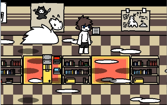

在大尾巴怪那关怎么都过不了,背板也不行。
图2 大尾巴怪

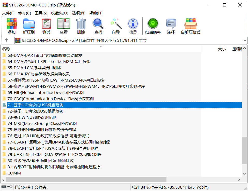

正好STC32示波器具有硬件USB功能,国芯也提供了USB模拟键盘的例程。
图3 USB模拟键盘例程

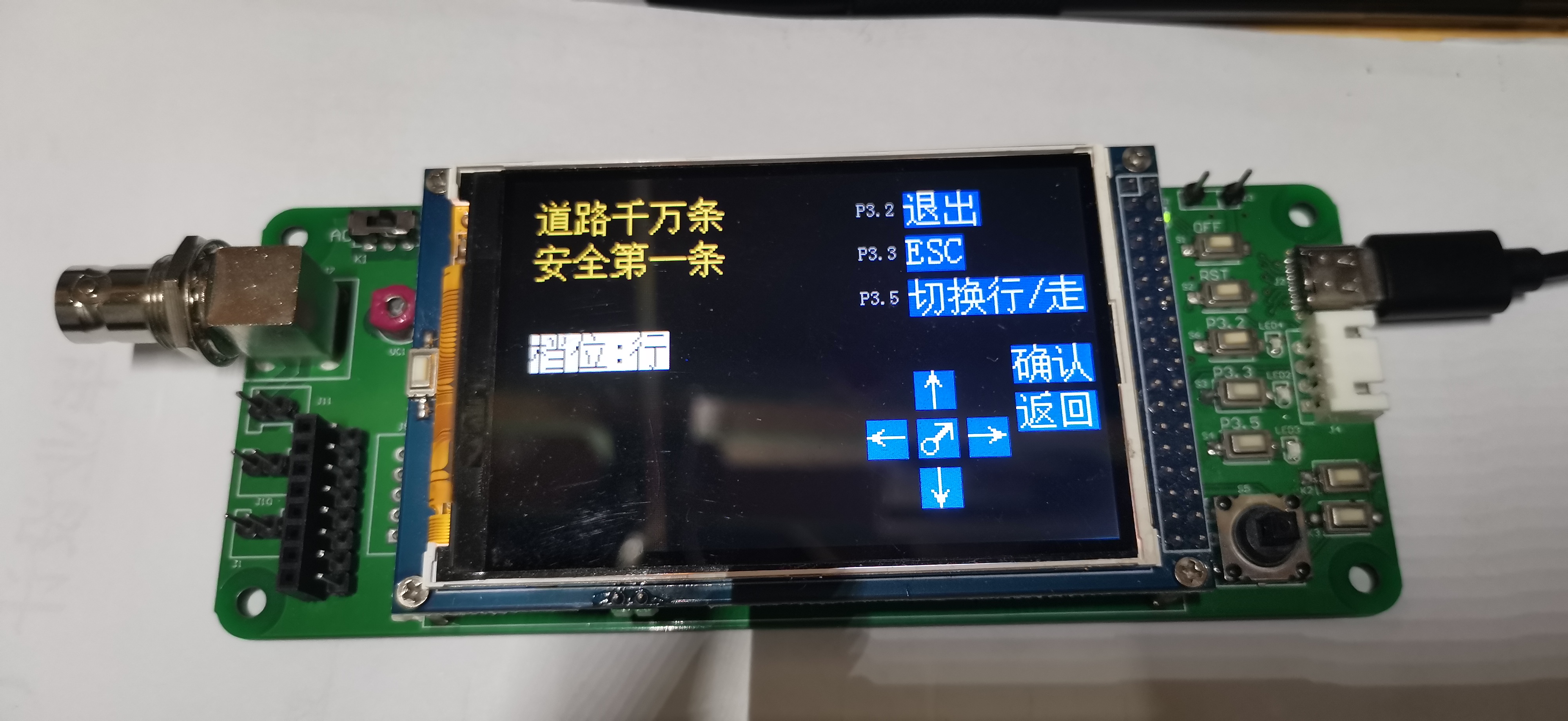

STC32示波器有5个功能键和一个五向按键,完全可以胜任游戏中的操作。
如图6所示,五向按键控制前后左右,按下是交互(Z),k2也是交互(Z),k3是返回(X),P3.5为切换行走/奔跑(按住Shift与否)
在文言文中,“行”是走路,“走”是奔跑(双兔傍地走),故不再录入“奔跑”字模,学好语文让我们节省了64Bytes的储存空间。
P3.3是键盘的ESC键,P3.2可退出当前模式。
图6 手动驾驶

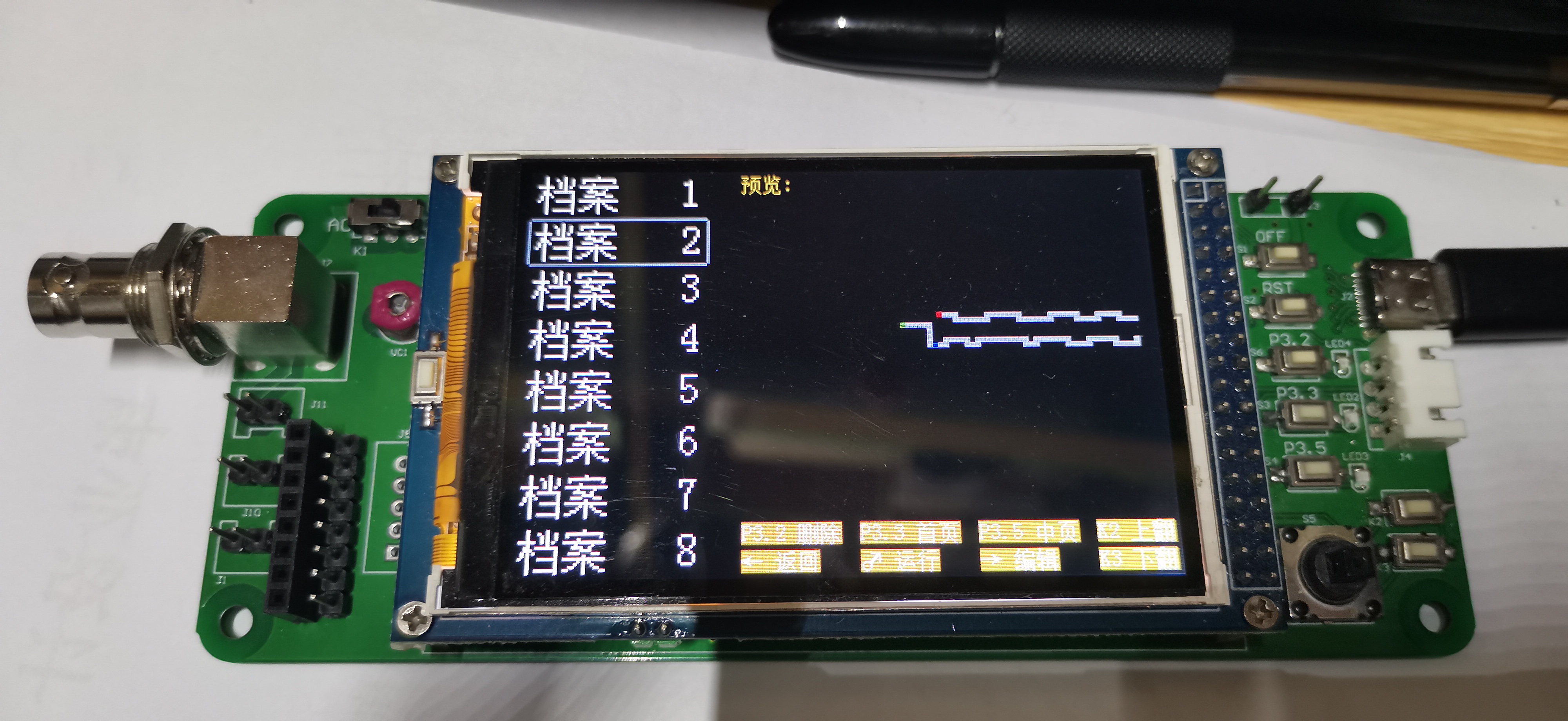

值得一提的是,设计了“首页”、“中页”和上下翻的快速查找按钮,最多只需按7次即可找到128条路径中的任意一条。
具有路径预览功能,绿色是起点,灰色是路线,红色是终点,蓝色是“推箱子”的位置。
图7 路径选择
若路径有效,按下五向按键的中键即可运行路径。

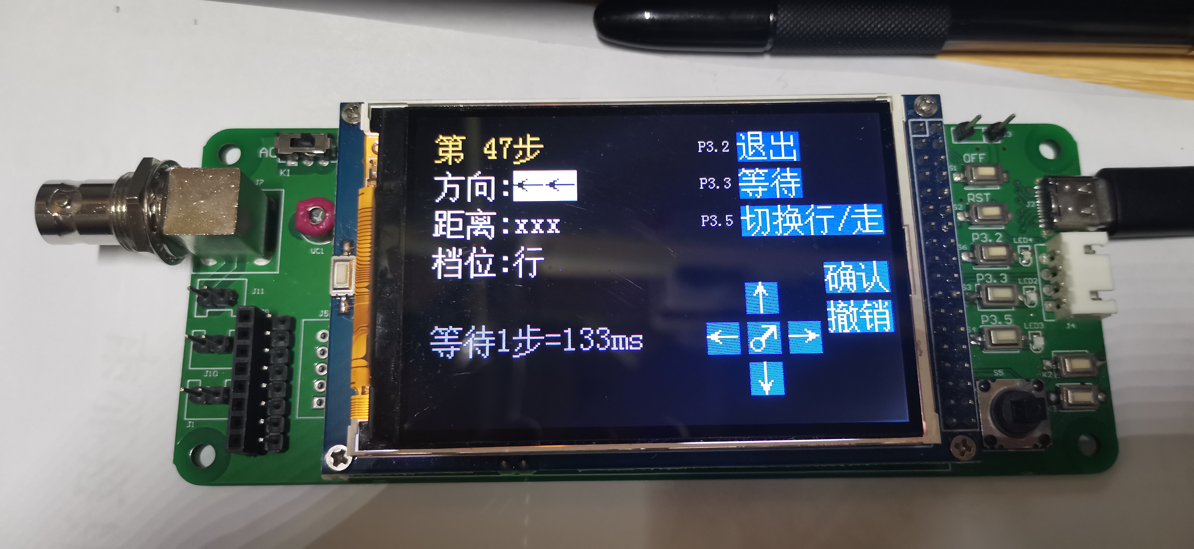

按右键可进入路径编辑,空路径会从头开始编辑,已有路径会从末尾编辑。
图8 路径编辑-设置方向
图9 路径编辑-设置距离

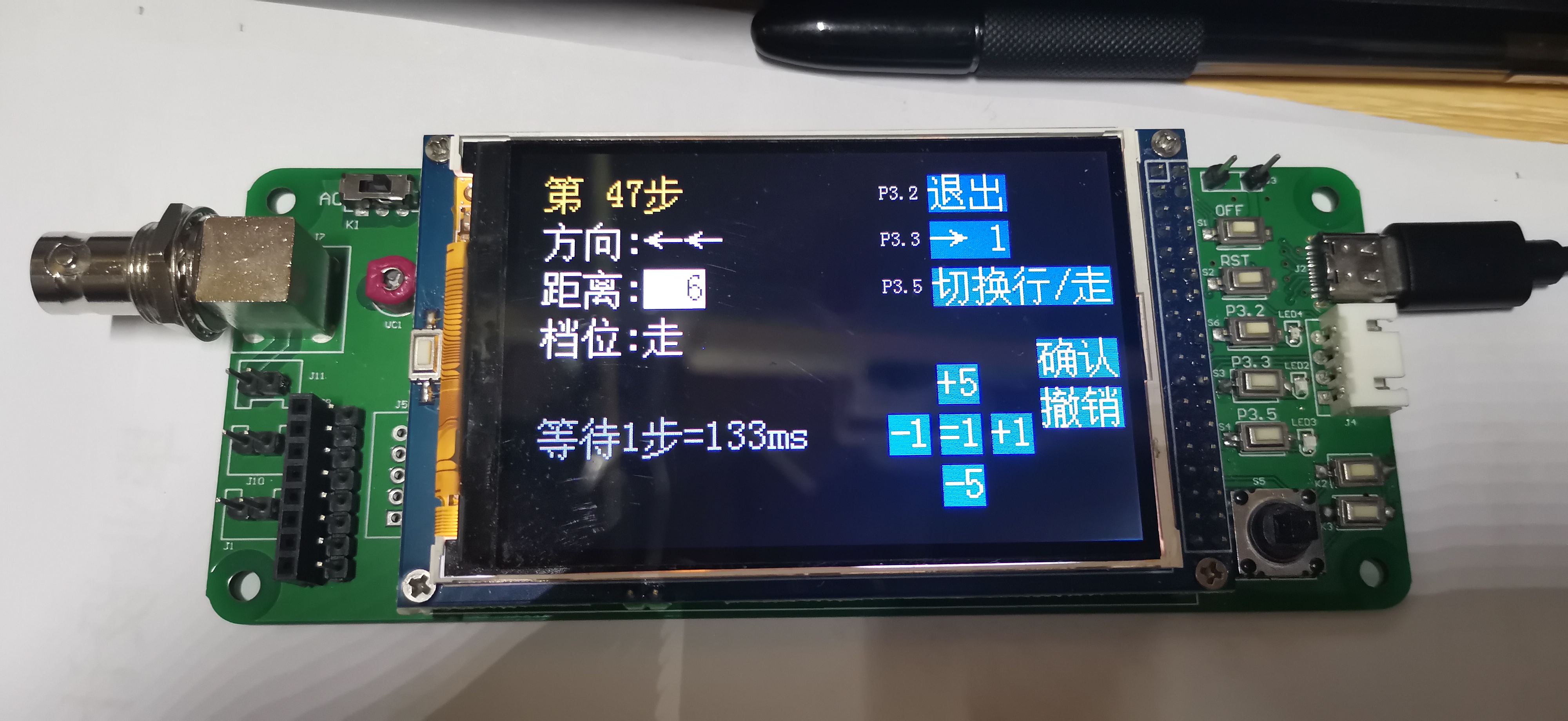

编辑界面和模拟手柄差不多,不同的是每一步都要先设置方向再设置距离。
游戏中行走一格的时间是266ms,奔跑的速度是行走的2倍(没错,全程保持匀速),因此每一步的最小间隔是133ms。
由于是开环运行,长距离可能存在不同步的情况,因此请在适当位置插入“等待”,等待“一步”也是133ms。
如果手滑也没关系,按k3可以撤销。

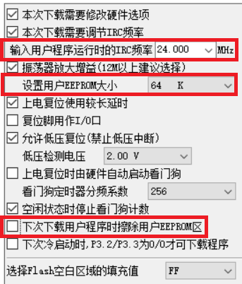

下载时注意设置IRC频率为24MHz,EEPROM大小设置为64k,下次下载不擦EEPROM。
建议将P5.4仍设置为复位引脚,按一下复位即可进入USB下载模式,无需按住P3.2再上电。
