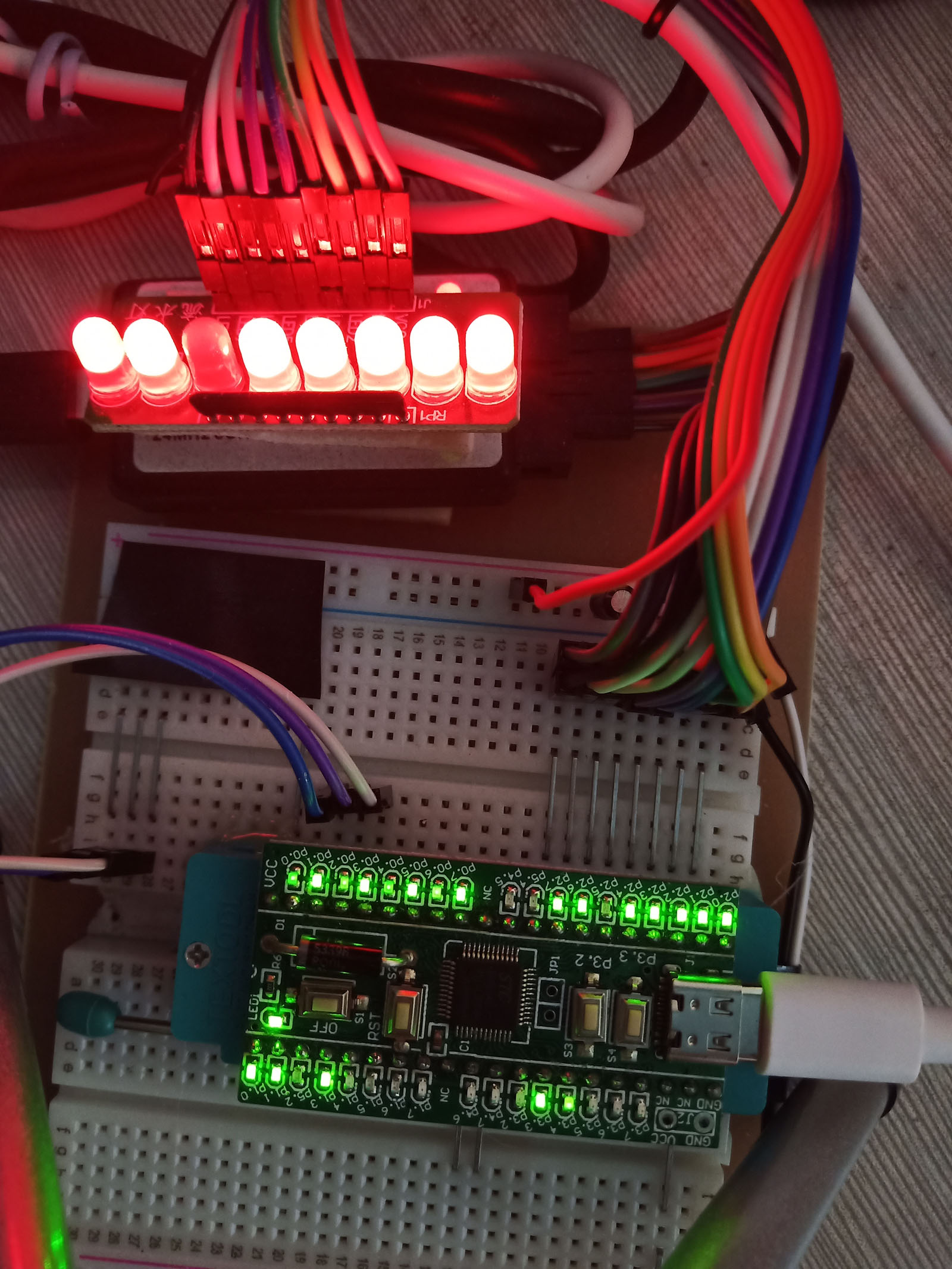

(3)为了突出重点研究内容,研究版范例硬件采用了最简单的“打狗棒”作为STC8H单片机的开发板,采用了最简单的“降龙棍”作为STC32G单片机的开发板。研究范例只使用开发板上的LED灯作为实时任务的视觉显示,同时使用P2端口连接一个8通道逻辑分析仪来显示各个任务的时序关系以及测量各种性能指标。
下图是开发板的外观照片:
下面是研究版范例程序运行的效果视频:
从视频中可以看到开机时的LED闪烁LOGO,可以看到开发板左上部的P0端口LED的交替闪烁(任务A),左下部的P1端口LED的左右闪烁(任务B),右下部的P3端口LED的跑马灯(任务C),以及右上部的P2端口逻辑分析仪的LED闪烁。

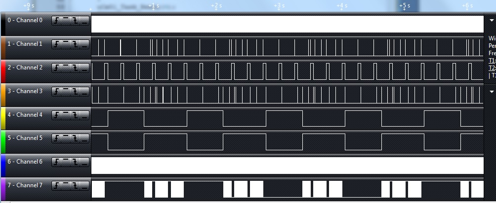

下图是6.5秒逻辑分析仪的整体截屏:
图中第0通道是10KHz的定时器3中断信号(系统任务切换中断),
第1通道是中断任务切换信号,
第2通道是任务A信号,
第3通道是非中断任务切换信号,
第4通道是任务B信号,
第5通道是任务C信号,
第6通道是1KHz的定时器0中断信号(系统时间节拍服务),
第7通道是空闲任务1毫秒延时的信号。

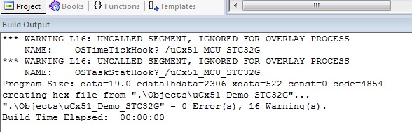

(6)STC32G单片机XL研究版编译结果见下图:
其中code代码空间占4854字节,对比上面STC8H,由于STC32G使用了32位指令集,代码长度比使用8位的8051指令集要减少很多。
data空间占19字节,含8字节的R0~R7,其他占11字节。
edata空间占2305字节,含2048字节的实时任务和空闲任务堆栈,256字节的系统堆栈(SP),其他占1字节。
xdata空间占522字节。

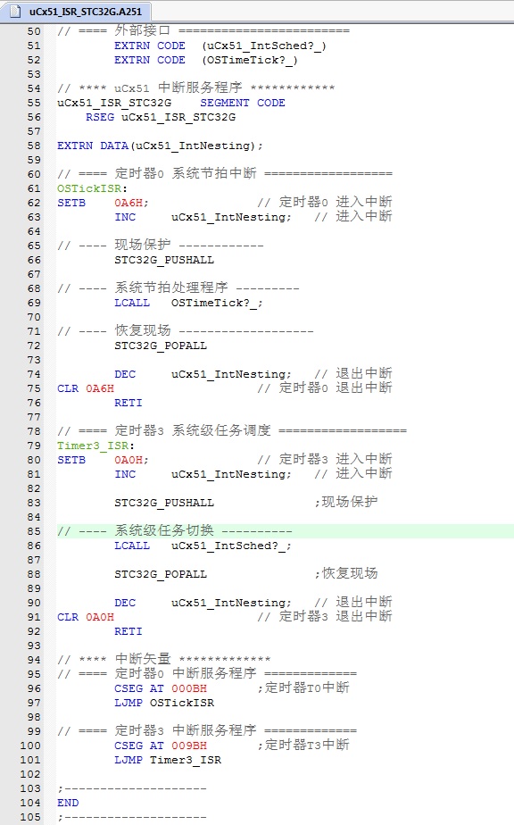

(8)在单片机RTOS程序中,中断程序必须严格地按照一定的框架来写,下图是研究版范例的中断服务程序:
每个RTOS的中断服务程序包含两个大的部分:第一个部分从第55行的CODE程序段定义开始到第92行的中断返回指令结束,是一个可以重定位的代码段,第二个部分从第96行开始是一个绝对地址代码段,由它在指定的中断矢量地方放置一条远跳转指令,将程序转到对应的中断服务程序去执行。
(9)从上面的程序可以看到每个RTOS的中断服务程序固定包含三个部分,以定时器3中断为例,首先是进入中断的部分,第81行在中断一开始就将中断嵌套计数加1,然后用宏代码“STC32G_PUSHALL”将当前任务的寄存器现场推入系统堆栈(在EDATA中)保存起来。
第二部分是用“LCALL”指令访问C语言编写的中断处理程序,见第86行。
第三部分是恢复被中断任务的寄存器现场(第88行)和将中断嵌套计数减1(第90行),最后用“RETI”指令退出中断服务程序。
(10)上面ISR程序中的第62行、第75行、第80行和第91行是测试语句,它们在逻辑分析仪的第6通道和第0通道产生进入中断的正脉冲信号。
1)通道0:定时器3中断信号,对于三个研究版的测量结果如下:
STC8H            5.625微秒
STC32G  XL模式      3.750微秒
STC32G  LL模式      3.750微秒
这个时间是在没有发生中断任务切换的时间(上面程序第80行到第91行),也就是当“uCx51_IntSched()”任务调度函数没有检测到更高优先级任务就绪时花费的时间。
2)通道6:定时器0中断信号,对于三个研究版的测量结果如下:
STC8H            27.750微秒
STC32G  XL模式      5.875微秒
STC32G  LL模式      4.625微秒
这个时间是包括“OSTimeTick()”时间节拍函数的时间。uC/OS-II按节拍来处理休眠的任务,对于休眠的任务每个节拍将休眠计数减1,减到0就将该任务置为就绪状态,结束休眠。由于节拍计数是32位的整数,所以32位的STC32G单片机的处理速度要比8位的STC8H单片机速度要高很多。
3)通道1:中断任务切换的信号,对于三个研究版的测量结果如下:
STC8H            14.125微秒
STC32G  XL模式      3.375微秒
STC32G  LL模式      29.500微秒
这个时间是uC/OS-II的中断任务切换函数“OSIntCtxSw()”的执行时间。
4)通道3:非中断任务切换的信号,对于三个研究版的测量结果如下:
STC8H            14.375微秒
STC32G  XL模式      4.000微秒
STC32G  LL模式      30.125微秒
这个时间是uC/OS-II的非中断任务切换函数“OSCtxSw()”的执行时间。

(13)在RTOS程序中,中断服务程序必须按照固定的格式用“汇编语言”编写。这时因为用C语言编写的ISR程序,寄存器现场的保存与恢复是由C语言编译器产生的,这就带来两个严重问题:
首先如果用C语言写中断嵌套计数操作“uCx51_IntNesting++”语句会出现在保存现场指令序列之后以及“uCx51_IntNesting--”语句会出现在恢复现场指令序列之前,这样如果在寄存器保存或者恢复期间再次发生更高优先级的中断,这时的中断嵌套计数就是不正确的,如果产生带着未完成的中断切换任务,将会产生不可预料的后果。
其次C语言编译器会进行优化,每个中断保存和恢复的寄存器可能不一样,这样会造成堆栈中的现场不一样,有可能在进行任务切换时(按固定的寄存器序列)发生堆栈溢出或者不平衡的问题,同样可能会造成不可预料的后果。
因此从完美主义的角度看和从RTOS平台应具有极端的可靠性的要求看,那些在RTOS程序中使用C语言写中断服务程序的做法是不规范的,是存在BUG的,有可能某个时候就会产生预料之外的问题。
