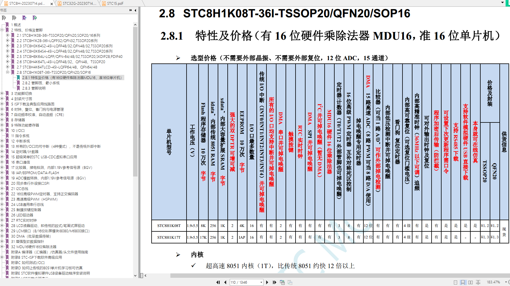

发表于 2023-7-17 19:43:44 | 显示全部楼层
改用 STC8H1K08T-33I-TSSOP20, 内置硬件触摸按键模块
