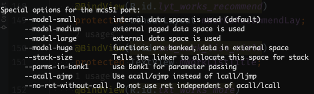

发表于 2023-6-26 20:15:55 | 显示全部楼层
如上图所示,sdcc编译mcs51时默认是--model-small,地址总线拢共才只有8位,当然只能访问data和idata了。

发表于 2023-6-26 22:55:07 | 显示全部楼层
hsr*** 发表于 2023-6-26 20:15
如上图所示,sdcc编译mcs51时默认是--model-small,地址总线拢共才只有8位,当然只能访问data和idata了。 ...
感谢解惑,请问大佬知道在PlatformIO里怎么配置sdcc编译的时候用large模式吗?
