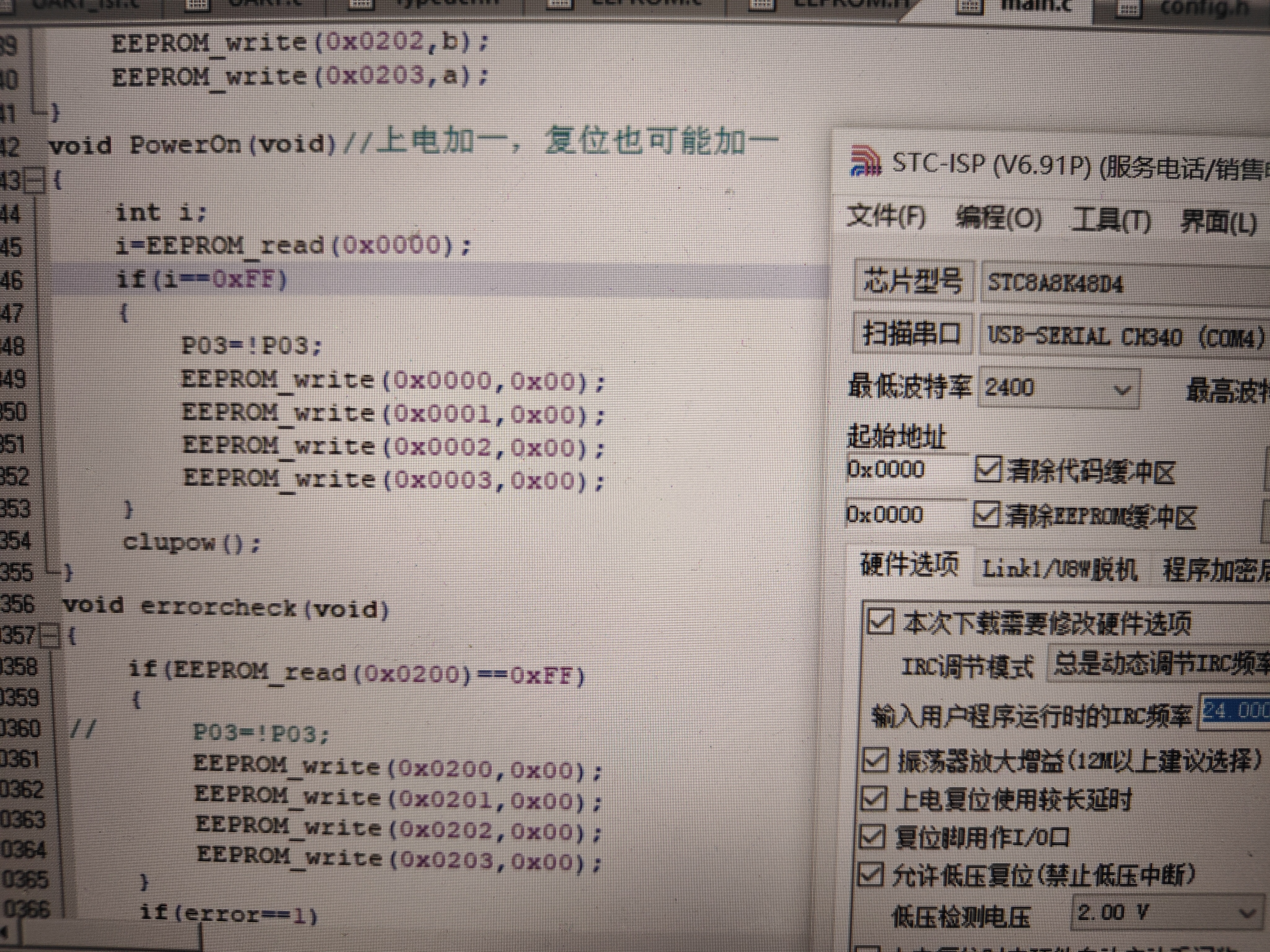

eeprom读出来的默认值为0xFF,用于判断语句中的值却不为0xFF

参考附件方法,用串口将读取内容打印出来看看是什么。

我用了别的办法,他里面的默认值可以进行算数操作,而且经过算术操作的值可以用来判断
比如里面的默认值是0XFF,然后加1后,为0X00,0X00这个数可以用来判断
